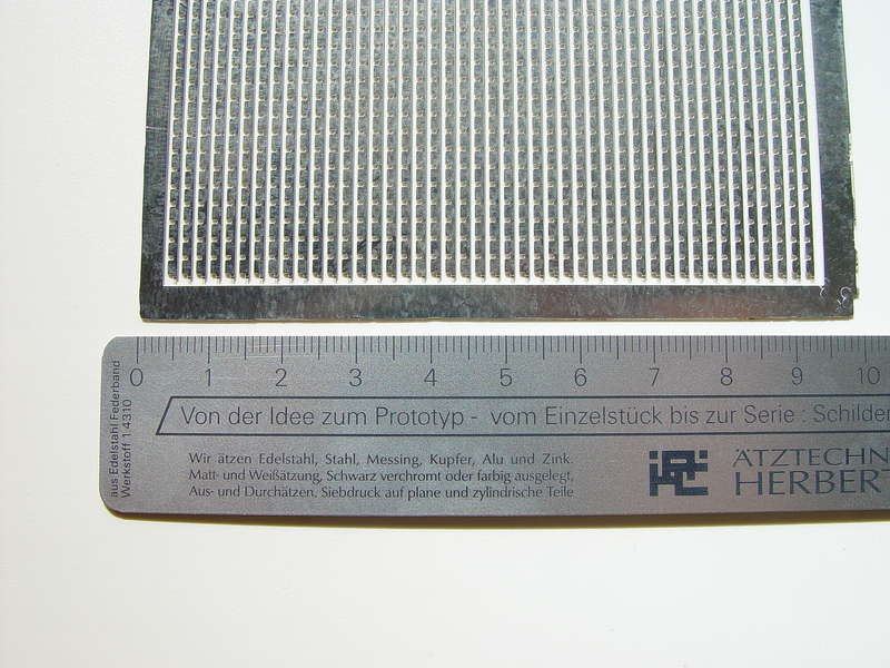

immer wieder fragen mich Modellbauer, ob man "mal eben" ein Gitterrost aus
einem dicken Blech ätzen kann, das dann viel höher sein soll als die stehen
bleibende Restmaterialstärke der Gitterstäbe - das geht so halt nicht.
Stattdessen sollte man sich mal ein Gitter im Vorbild genauer anschauen - Es
sind meist Teile, die ineinander gesteckt und miteinander verbunden werden.
So mache ich es auch im Modell:
Gitterrost 50x50x30mm 1:22,5 (Thomas Engel)
Nach dem Zuschneiden der Streifen bestreicht man die Verbindingsstellen mit
Verzinnungspaste (Mischung aus Flußmittel und gemahlenem Lötzinn), steckt
diese zusammen und verlötet sie.
Bei den Versuchen sind 2 Filme für 50x50mm Gitter entstanden. Meine erste
Vermutung der Höhe von 50mm bei Reichs- und Bundesbahnloks (Aufstieg,
Rangiertritte) war zu dick, daher habe ich den oben gezeigten Film für 30mm
Vorbildhöhe nochmal gemacht. In Industrieanlagen ist das höhere Gitter als
stabilere Version gut einsetzbar, so das dieser Versuch auch nicht umsonst
war.

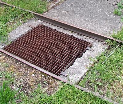

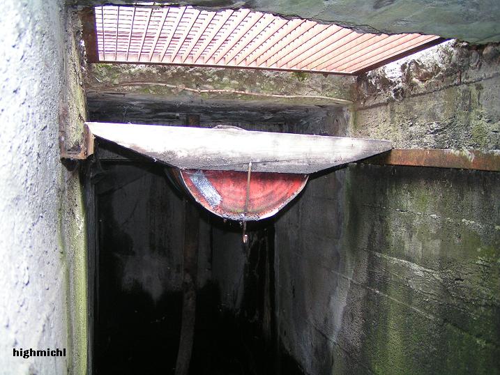

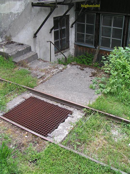

grandiose Teilchen, ich habe bei mir gleich 4 Einsatzzwecke gefunden. Solche Gitterroste sind heutzutage ja sehr verbreitet, zB. Stahltreppen usw.
Hier mal ein Gitter bei der Untersuchungsgrube der Torfbahn Rottau:
Grube_Rottau (highmichl)
Grube_Rottau_1 (highmichl)
So ahnlich könnte die Grube vor meiner Werkstatt werden.

Nehmen wir mal das Gitter von Michl's Gruben - Foto zur Hilfe:
Detail Grube Rottau (Highmichl)
In Gleisachse legen wir die Streifen mit der Aussparung nach oben, quer zur
Gleisachse mit der Öffnung nach unten und stecken sie ineinander - fertig
ist das vorbildgetreue Gitter der Wartungsgrube.
Nun noch der Rand aus handelsüblichem L-Profil, das Ganze verlötet und schon
hat man mit wenig Aufwand ein feines, stabiles Detail für seine Anlage.
