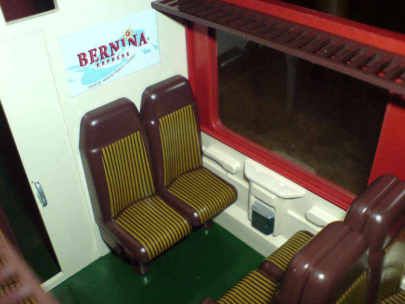

So sieht er bisher aus:
DSC00323 (Leinad92)

mit geringem Aufwand lassen sich Wagen im Innern mit Plakaten (auf neudeutsch Poster) schmücken, wie auch in Deinem Beispiel mit einem typischen Bernina Poster. Tausende von Postern aller Epochen, darunter auch Eisenbahn-Poster aus der Schweiz, die sich hervorragend als Druckvorlage eignen, findet man bei www.poster-auctioneer.com und www.gal-123.com
Natürlich eignen sich solche Ausdrucke im Miniformat auch für Bahnhöfe. Litfasssäulen etc. etc.

Danke für den Link mit den Postern... Ist eine gute Idee... Bisher habe ich nur einen Wagen mit Postern ausgestattet um zu gucken wie es wirkt.
