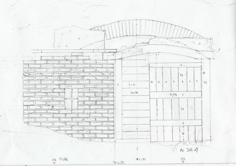

Ohne Zeichnung geht das bei mir nicht .... und so sieht meine Ideenskizze aus:
sk000 (Marcel)

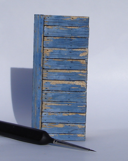

Die linke Türe habe ich bereits gebaut.....
sk002 (Marcel)
eingefärbt.....
sk012 (Marcel)
...und gealtert

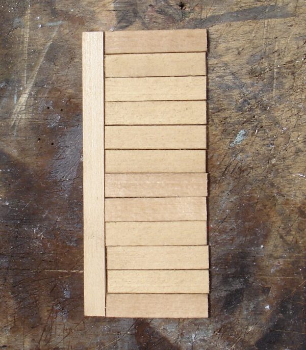

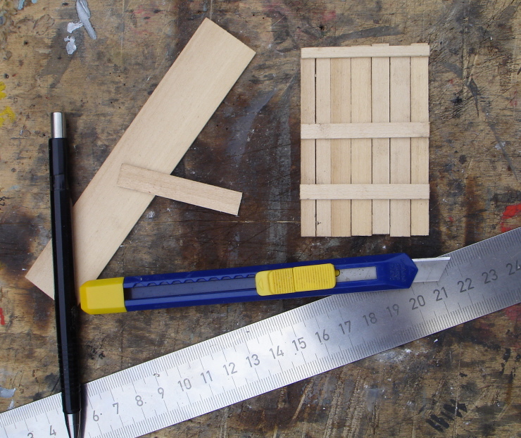

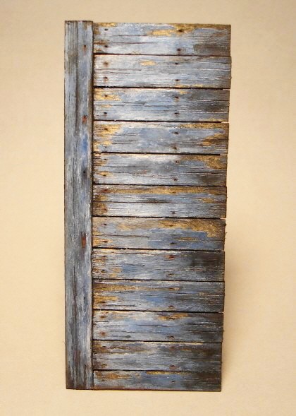

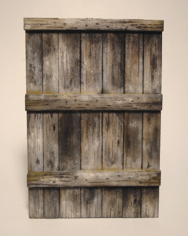

...ebenso den rechten Holzverschlag, im Rohbau .....
sk001 (Marcel)
...und gealtert
sk003 (Marcel)

ich habe auf deiner Website im Fotoalbum die einzelnen Bau-Schritte mit Werkzeug entdeckt. Ich werde mich jetzt auch mal mit einem Stück Holz und abblätternder Farbe beschäftigen. Solche Schritt für Schritt Anleitung ist doch sehr hilfreich. Bin schon auf weitere Bilder von dir gespannt.
Servus
Gruß Michl
Marcel
Beiträge: 1669
Wohnort: Hägglingen / Schweiz
Re: Schnapskeller
Beitrag von Marcel »
Hallo Michl
Da warst du schneller als ich, denn ich habe die Bilder gestern Nacht noch hochgeladen aber erst heute über Mittag noch mit passenden Erläuterungen ergänzt. In 12 bebilderten Schritten zeige ich da, wie ich vom rohen Holzelement zu einem Element mit abgeblätterter und verwitterter Farbe komme:
http://feldbahn-modellbau.ch/gallery/ma ... temId=1677
Da ich mich mit dem Text wie üblich sehr kurz gefasst habe, stehe ich bei Unklarheiten selbstverständlich gerne zur Verfügung.

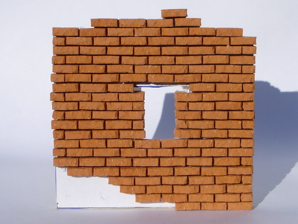

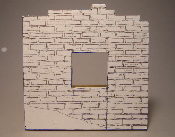

Hier mein nächster Bauschritt. Der Teil mit den Ziegelsteinen, welcher auf der Zeichnung am Anfang des Berichtes zu sehen ist, habe ich kopiert und auf ein Sperrholzbrett als Träger geklebt.
sk020 (Marcel)
Anschliessend habe ich die Ziegelsteine mit einem Luftzwischenspalt auf die Unterlage geklebt. Der Luftzwischenspalt wird später mit Gips ausgefugt.
Echte Ziegelsteine in massstäblich richtiger Grösse kann man hier bekommen:
http://www.miniaturziegel.de
sk021 (Marcel)

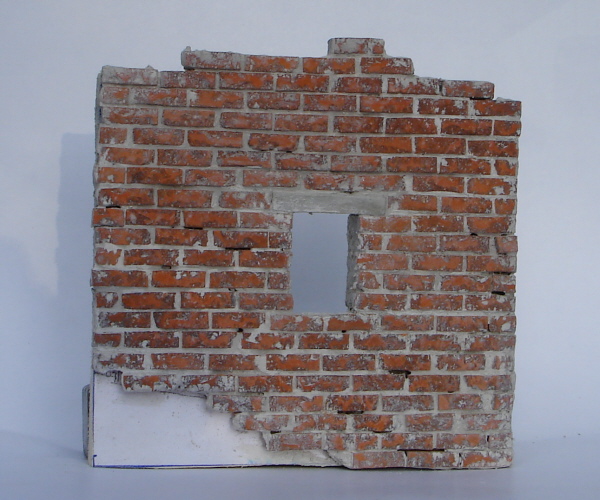

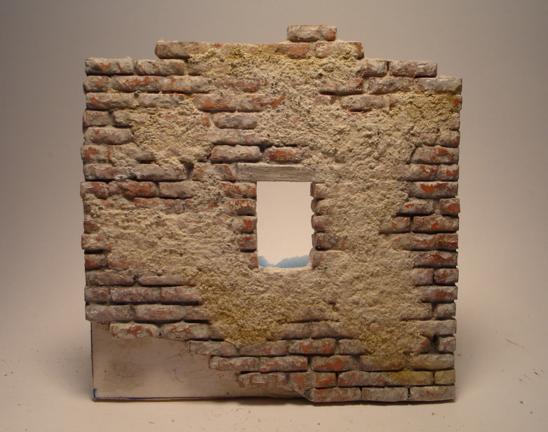

Die Zwischenräume habe ich mit dünnflüssigem Modellgips ausgefugt, welchen ich mit einer kleinen Kelle versucht habe in die Mauerfugen zu drücken. Den leicht abgebundenen, aber noch relativ feuchten Gips, habe ich dann mit einem Borstenpinsel und mit Wasser und in einer 2. Phase mit einer kleinen Drahtbürste auf der Steinoberfläche wieder entfernt.
So sieht das Ergebnis nach der ersten Reinigung aus. Dies ist erst ein Zwischenergebnis, jetzt beginne ich noch diverse Nuancen herauszuarbeiten. Dieser kreative Teil macht mir am meisten Spass. Allenfalls bringe ich auch noch abgebröckelten Verputz auf ..... Den "Betonsturz" über dem Fenster habe ich ebenfalls aus Gips hergestellt, indem ich aus 4 Holzleistchen als Schalung auf ein Blatt Papier geklebt habe und den entstandenen Hohlraum mit Gips ausgegossen habe. Den Gips habe ich, gleich beim Anrühren, mit Dispersions-Abtönfarbe noch etwas eingefärbt.
sk023 (Marcel)

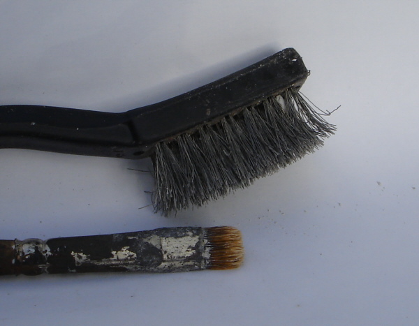

Das benötigte Werkzeug zum Reinigen der Steinoberfläche
sk024 (Marcel)

In der Zwischenzeit habe ich, mit einer Mischung aus 50% Gips und 50% Sand, den abgebröckelten Verputz auf meinem Wandstück dargestellt.
sk026 (Marcel)

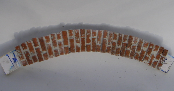

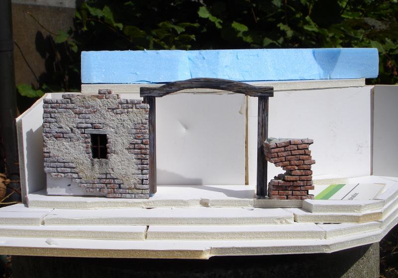

In der Zwischenzeit habe ich den Torbogen gemauert:
sk031 (Marcel)

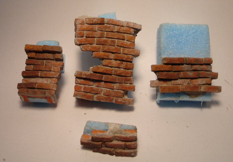

Die im nächsten Bild zu sehenden Ziegelsteinelemente sind angenommenermassen in den Hang hinein gemauert. Durch den Hangdruck haben sich einige Steinreihen verschoben. Teilweise hat sich das ganze Element verworfen und einzelne Steine sind herausgefallen. Um dies darzustellen habe ich die Steine auf zugeschnitzte Schaumstoffresten geklebt. Ich hoffe, im eingebauten Zustand kommt dieser Effekt wie gewünscht zur Geltung .... da lasse ich mich selber mal überraschen .... :wink:
sk041 (Marcel)

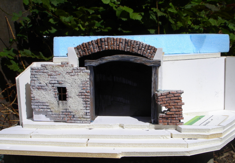

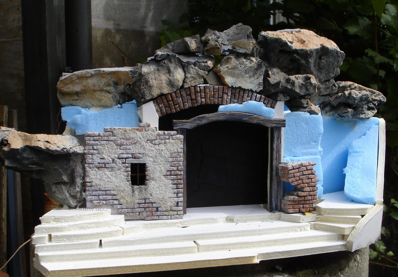

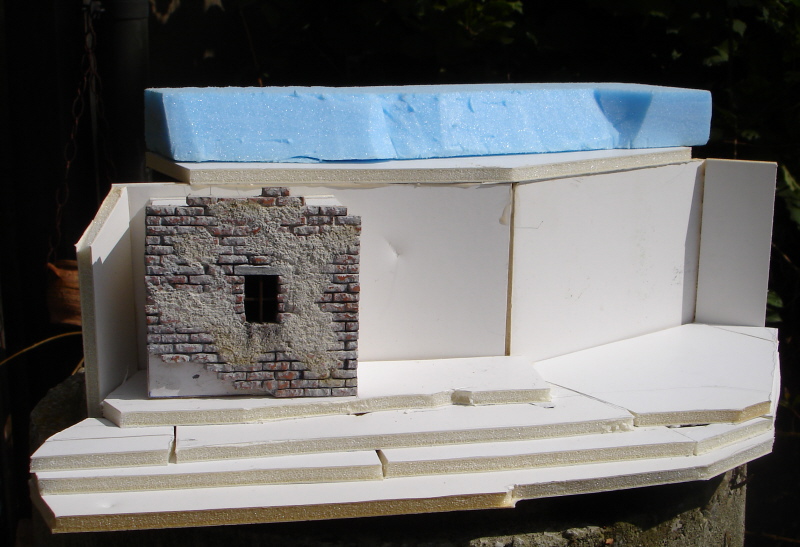

Nun bin ich so weit, dass ich alle meine einzeln hergestellten Elemente zusammenfügen kann:
sk050 (Marcel)
sk051 (Marcel)
sk052 (Marcel)
sk053 (Marcel)
Das ist erst der Anfang. Der dreidimensionale Aufbau entwickelt sich Schritt für Schritt weiter .....

Klasse gemacht und durchdacht - wie stets! Der Tipp mit dem Schaumstoff ist richtig gut und pfiffig.
Ich wurde heute übrigens von einem Anrufer sehr gelobt. Der meinte, meine Waage könne fast schon vor Dir sein :-) . Da sieht man 'mal - Deine Arbeiten sind eben ein Maßstab für wirklich hervorragenden Modellbau.
Erkläre mir / uns doch bitte, warum die Torbögen (die Stürze oben) versetzt sind. Hat's da im Lauf der Zeit einen Umbau gegeben? Oder habe ich diese Info im Lauf des Threads verpasst? So, wie's aussieht, muss das Gewölbe ja einmal anders ausgesehen haben.

Deine Idee, die Steine auf dem Schaumstoff zu positionieren, ist genial. Aber was hast Du für einen Kleber, damit die Steine auch die Transporte unbeschadet überstehen und sich beide Materialien gut verbinden?
