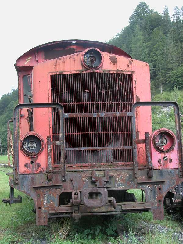

um genau zu sein suche ich ein Trichterkupplung wie sie auf den Österreichischen 760mm Bahnen eingesetzt wird. Demnächst stell ich mal Vorbildfotos ein

sowas?
Das ist eine Trichterkupplung mit Balancier. Das ließe sich aus einer Hilbert-Trichterkupplung umbauen, wenn die Vorbildtreue nicht an erster Stelle kommt.
Ansonsten hilft nur selbst ein Urmodell zu bauen und abgiessen zu lassen.
sowas?

die Trichterkupplung von Magnus kommt der von Fido gezeigten rein optisch gesehen sehr nah. Sie hat allerdings keinen Balancier! Bilder findest du auf:
http://www.magnus-eisenbahn.de/magnusne ... /index.htm
Martin
Martin

falls Herr Höhne die Konstruktion gegenüber früher nicht geändert hat, ist die Kupplung bei serienmäßigen Einbau nicht beweglich. Das gibt Probleme bei vielen Wagen bereits auf R3.
Die Trichterkupppung von Regner, die optisch ähnlich aussieht, ist aus Messing und wird so eingebaut, dass sie beweglich ist.
