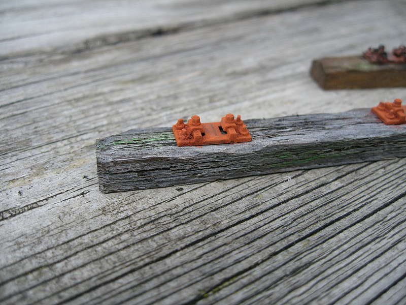

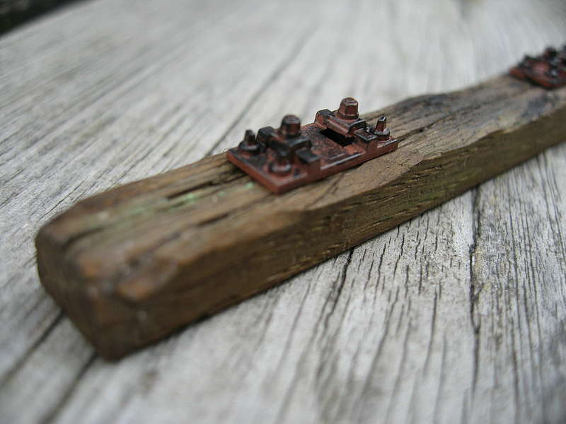

Da ich endlich mal meine Projekte (Cfm, Köf, Rollwagen etc. ) vernünftig präsentieren und fotografieren möchte, bin ich am Basteln eines Fotografiergleises.
Schwellen, Kleineisen und Profile sind von Hegob und gefallen mir soweit eigentlich ganz gut.
Jetzt habe ich natrülcih versucht, meine Schwellen nicht ganz so fabrikneu aussehen zu lassen und habe ich mich unter anderem von der Beschreibung auf Marcel´s homepage inspirieren lassen.
Alterungsversuch 1 (Eisenbahnfreak)
Alterungsversuch 2 (Eisenbahnfreak)
Alterungsversuch 3 (Eisenbahnfreak)
Das Ganz habe ich im Rohzustand mit dem Messer und der Drahtbürste bearbeitet, dann mit Eiche dunkel gebeizt und versucht noch mit weißer und grüner Kreide etwas zu verwittern.
Wenn ich das dann aber mit Marcel´s jüngstem Streich vergleiche von der Dieseltankstelle (habe gerade versucht einen Link zu seinem Bild herzustellen, ohne Erfolg), bin ich über mein Ergebnis etwas traurig! :cry: :cry:
Was mache ich falsch??
Bin für jeden Tipp dankbar!
Einen schönen Abend noch
Joachim

Joachim, ich finde die Schwelle sieht schon sehr gut aus!
Nach dem Beizen des Holzes mit der Eichenbeize, wässere ich die Schwelle und gehe zunächst nur mal mit wässrigem Weiss drauf (Wasserfarbe aus der Tube, aus dem Kaufhaus), bis die Schwelle grau erscheint. Du kannst dich dabei gleich an das Vorbild halten, welches unter deiner Schwelle liegt :wink: . Es reicht, wenn man den Pinsel, mit der Farbe dran, an die Stirnseite des Holzes hält. Durch die Kapillarwirkung des Holzes wird die Farbe dabei richtig hineingezogen (aber nur, wenn das Holz genug befeuchtet ist). Ab dem grauen Holz kommt dann die weitere individuelle Verwitterung. Wegen der plastischen Wirkung, schaue ich dabei auch, dass Vertiefungen möglichst dunkel erscheinen, dies ist bei deiner Schwelle schon so.
Wünsche dir viel Bastelspass
Marcel

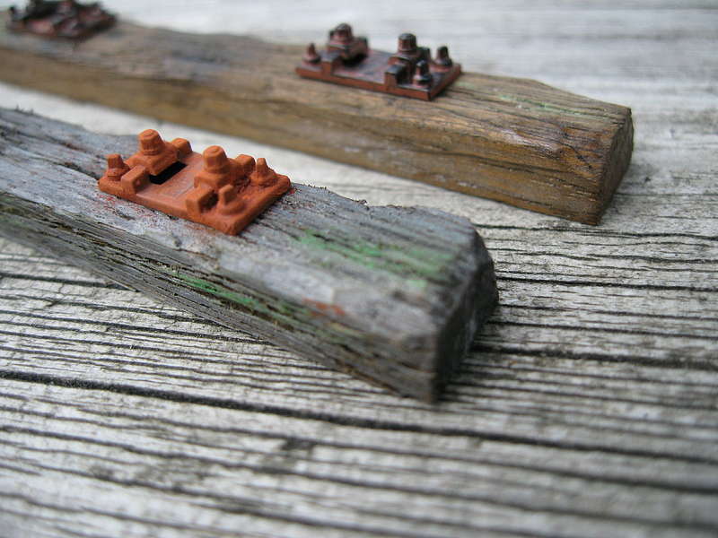

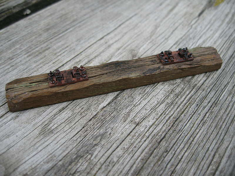

Hallo Marcel, hallo Buntbahner,
so, jetzt habe ich mal bei Tageslicht Marcel´s Tipps befolgt und ich finde, es hat sich gelohnt.
Das hätte ich nie gedacht, daß ich den Farbton des Vorbildes (Unterlage) so gut treffe! Vielen Dank an Dich Marcel! :lol: :lol:
Die Kleineisen habe ich noch mit Asoa-Puder verrostet, sieht auch viel besser aus.
Alterung 4 (Eisenbahnfreak)
Alterung 5 (Eisenbahnfreak)
Alterung 6 (Eisenbahnfreak)
Jetzt bin ich doch schon recht glücklich damit. :) :)
Was noch fehlt ist der richtige Schotter...
Einen schönen Tag noch
Joachim

Hallo Joachim,
deine neue Schwelle sieht sehr schön aus! Allerdings finde ich die alte Kleineisenalterung besser. Nach einiger Zeit lagen sich auf den Kleineisen allerhand ölrückstände vom Schmieren und von den Fahrzeug ab. Diese Verunreinigungen werden bei deinem ersten Versuch meiner Meinung nach besser dargestellt! Trotzdem eine sehr schöne Schwelle!
Viel Spass noch beim Basteln wünscht
Martin

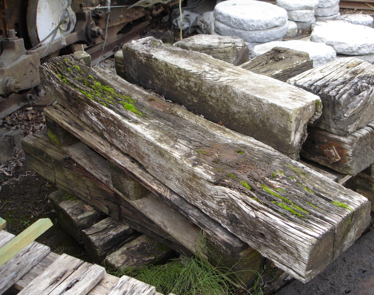

Hier noch ein Bild von extrem alten Schwellen, mit all ihren Alterungsspuren, welche ich im Areal der Schinznacher Baumschulbahn fotografiert habe.
marode_Schwelle (Marcel)

Hallo Joachim,
Deine Schwellen wirken sehr gut. Das graue, ausgeblichene Holz wirkt sehr natürlich, wenn auch der frische Rost recht davon absticht, wie Marcel schreibt. Nicht zuletzt rührt das daher, daß sich der Rost offenbar auf das Kleineisen 'beschränkt' hat und von der Witterung nicht in die Holzoberfläche eingetragen wurde.
Ich würde versuchen, den Farbton des Kleineisens der bräunlichen Schwelle mit der 'ausgeblichenen' grauen zu kombinieren und um die Auflagefläche der Schienenplatte herum die hellgraue Schwelle dezent (dunkler) verschmutzen.
Eines stört für mein Empfinden den positiven Eindruck des Holzes: die geschnitzten Kanten. Die solltest Du zumindest nochmal kräftig überbürsten. Zumindest auf den Fotos fällt es sofort ins Auge, daß hier etwas nicht stimmt: die scharfen Kanten und glatten, konkaven Flächen.
Ansonsten: Mach' weiter so, sehr schön ! :top:
