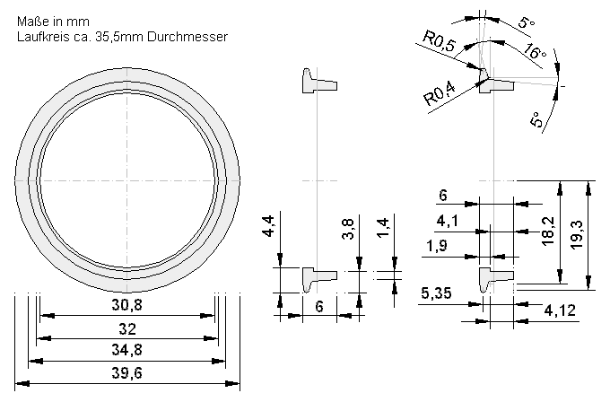

Sehr bald werde ich mir wahrscheinlich einige Radreifen in Automaten-Stahl 1.4305 mit NEM-kompatiblen Spurkränzen drehen lassen (via CAM, nicht mit Formstählen). Dafür braucht's schon eine stabile Maschine. Die Radreifen haben am Laufkreis einen Durchmesser von knapp 35,5mm (knapp 800mm Vorbild-Maß, eben schon ein wenig abgefahren). Die äußeren Kanten der Radreifen werden gebrochen. So sollen sie aussehen:
Sorry wegen der unprofessionellen Bemaßung.

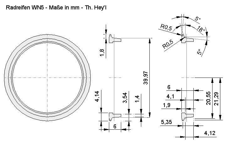

Außerdem braucht "Flachschieber" Marco auch noch ein paar Radreifen, Durchmesser am Laufkranz ca. 40mm, Spurkranz ein klein wenig geringer als 2mm, aber innerhalb der NEM-Maße.

Marco hat den Entwurf der Radreifen mit 40mm Laufkreis-Durchmesser abgenickt. Stört Euch nicht an den krummen Maßen, CAM ist das wurst.
Da Marco die Reifen für einen D-Kuppler benötigt, wurde die Spurkranz-Geometrie darauf hin angepasst - Ausrundung zum Spurkranz nach innen versetzt, Höhe verringert, Flanke schräger - das verringert die Sorgen im Gleisbogen, wenn das Fahrwerk gut gebaut ist, und das wird es bei Marco ganz sicher sein :-) . Außerdem beträgt die Laufflächen-Schräge bei beiden Typen ja 5°, das ist auch ganz gut.

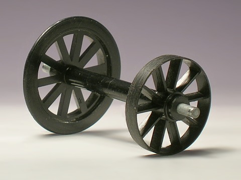

Die "größeren" Radreifen sind deutlich attraktiver, das liegt wohl daran, dass es die eben bisher nicht mit gescheiten Profilen gibt :-) . Zu den 31mm-Reifen wurde ich gefragt, ob diese geeignet seien, um da LGB®-Radsterne einzusetzen.
Die Antwort: Jein. Bei den Metall-Radsätzen ginge das, würde aber bescheiden aussehen, da der Radstern-Reifen aus Kunststoff mächtig dick und sein Innendurchmesser damit mächtig klein ist - und ich wüsste auch nicht, wie der originale Radreifen pflegeleicht abzunehmen wäre. Bei den Kunststoff-Rädern könnte es klappen. Die sind schön dünn, haben aber nur einen Laufkreis-Durchmesser von gut 30mm. Damit blieben beim Abdrehen nur etwa 1,2mm Fleisch am Kunststoff-Radreifen stehen, aber warum nicht, solange ich sie nicht rund abdrehen muss. Die Breite passt ganz gut.
Versuch macht kluch, wie ich von Stoffel gelernt habe :-) :
Die Sinnfälligkeit solchen Tuns erschließt sich mir nur teilweise. Dann hat der geneigte Modellbahner zwar einen guten Radreifen, jedoch kein schönes oder Vorbild-gerechtes Rad. Technisch ist das sicher nicht so verkehrt.
BTW: Es gibt schon ein Unternehmen, das LGB®-Kunststoffräder mit Metall-Spurkränzen versieht, wenn auch wohl mit LGB®-Werksnorm-Spurkränzen. In der "Gartenbahn" sind regelmäßig Inserate, allerdings ohne Internet-Adresse.

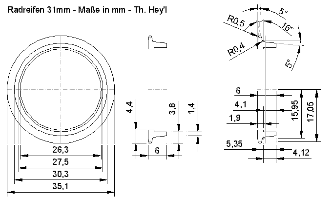

So könnte der 31mm-Radreifen aussehen:
Viele Grüße,
