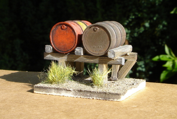

Es gibt Bauprojekte, die geistern bei mir monate- ja sogar jahrelang im Kopf herum. So wie diese kleine Dieseltankstelle, welche ich hier, in nächster Zeit, in den verschiedenen Bauschritten zeigen möchte.

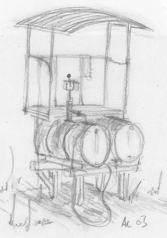

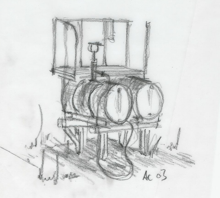

Vor ein paar Jahren hatte ich mal eine Foto oder eine Zeichnung so einer Tankstelle gesehen, welche ich aber später nicht mehr finden konnte. Die schemenhaften, im Gedächtnis gebliebenen Erinnerungen hatte ich mir 2003 (gut wenn man wenigstens das Jahr dazu schreibt, man sieht aber auch wie schnell die Zeit vergeht ....), mit einer dicken 6B Mine, welche ich immer nehme um meine ersten Gedanken und Bilder festzuhalten, in einer 5 Minuten Aktion zusammengekritzelt:
dt05 (Marcel)

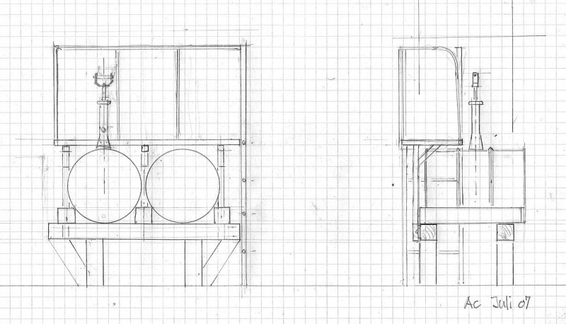

Nach dem massstäblichen Aufzeichnen der wichtigsten Bauteile....
dt06 (Marcel)

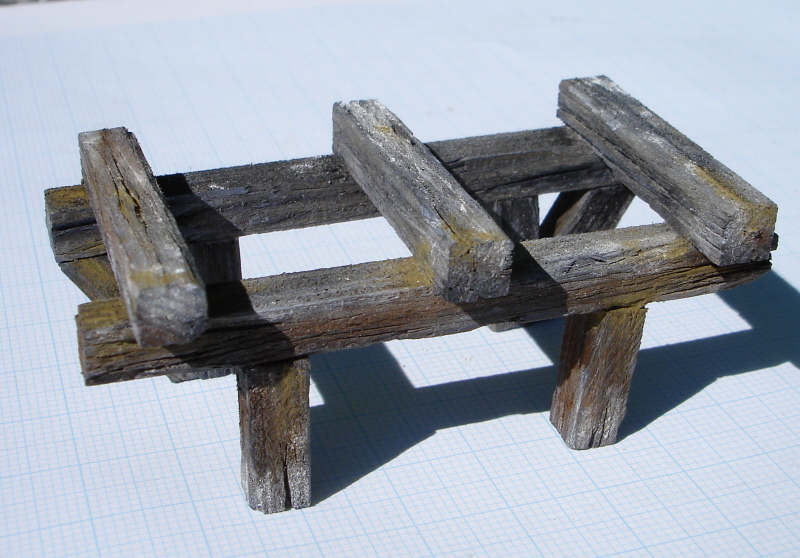

... habe ich mir zuerst mit quadratischen 6mm Kiefernholzleisten, das Untergestell zusammengezimmert. ....

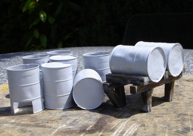

....und mir dann noch, nach der oben erwähnten Anleitung, eine Serie Oeltonnen gefertigt .....

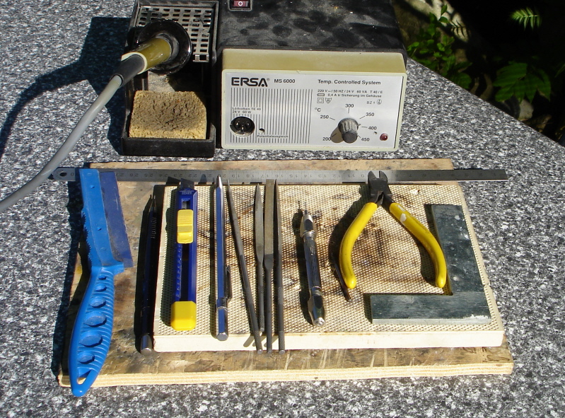

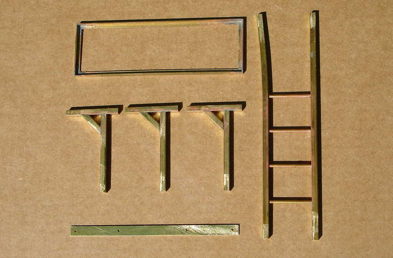

In der Zwischenzeit habe ich die Messingprofile, 2mm Vierkantrohre und 2mm L-Profile, 1,4mm Rohre, sowie ein 4mm breiten Messingstreifen, für die Bühne über den Fässern, gesägt, zurechtgefeilt und zusammengelötet.
Als Schreibtischtäter ohne jegliche handwerkliche Ausbildung, bin ich fast ein bisschen stolz auf mich, wenn ich sehe, was ich in der Zwischenzeit zusammenbringe, denn ich kann mich noch gut erinnern, wie bei meinen ersten Lötversuchen, der Lötzinn in Kügelchenform einfach davongerollt ist ..... Mit der Uebung beim Bau von verschiedenen Modellen und durch das Lesen von Anleitungen von Hobbykollegen in der Fachpresse und in Foren, geht es aber in der Zwischenzeit schon einiges besser.
Metallverarbeitungsprofis würden sicher die Hände über dem Kopf zusammenschlagen, wenn sie sehen würden, wie ich vorgehe, aber ich habe mir halt so meine Eigenheiten angewöhnt, anders gezeigt hat es mir niemand und schlussendlich zählt das Ergebnis, auch wenn ich jeweils elend lange habe, bis ich solche Teile schlussendlich zusammenhabe.
Dazu habe ich unter dem Sonnenschirm am Gartentisch diese Werkzeuge benutzt:
dt50b (Marcel)
....und mit damit diese Teile für die Bühne über den Fässern zusammengebaut:
dt35c (Marcel)
Mein Diesellokführer auf der Diema DL8, hat einen etwas dickeren Bauch, darum habe ich schon mal die Leiterholme etwas auseinandergedrückt ...

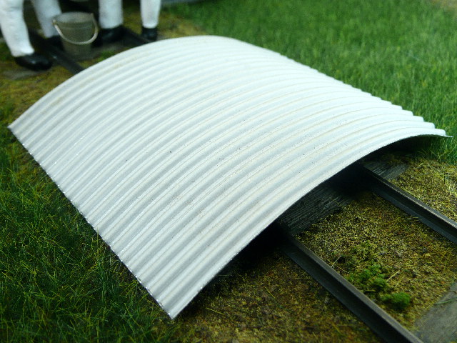

ein aus kräftiger Kupferfolie nach den gängigen Heim-Prägemethoden hergestelltes Wellblech-Dach knickt nicht, wenn es quer zu den Rillen gebogen wird. Eine gute Unterlage und gefühlvoller Druck von oben genügen, dann wird es einwandfrei ! Ich hatte meines mit einem Letraset-Kugelstift über einem Drahtraster gerillt.
Hans-Peter
Re: kleine Dieseltankstelle
Hallo Marcel,
hier ein Muster aus Aludruckblech von mir, einfach durch den Paper-Crimper gedreht und über einer Dose gebogen.
Wellblech Dach (Helmut Schmidt)
In welcher Größe benötigst du den dein Dach?
