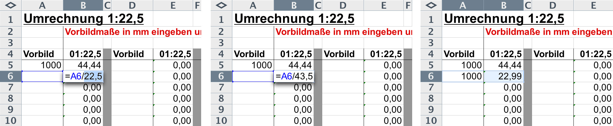

- Beiträge: 1849
Re: Maßstab
Guten Morgen an alle Umrechner,
ich habe mir eine kleine Exeltabelle angelegt, in der ich alle umzurechnenden Maße in der Spalte Vorbild eintrage und auf Enter drücke. Entweder drucke ich die Tabelle aus oder ordne sie auf meinem Monitor so an, dass sie neben meinem Zeichenprogramm gerade noch sichtbar ist. (o.k. ich habe einen 24-Zoll-Monitor, da können bequem zwei Seiten nebeneinander stehen!) Wenn die Tabelle voll ist, wir die jeweilige Vorbild-Zeile wieder gelöscht und ein neuer Wert eingetragen.
Voraussetzung ist natürlich dass Exel auf dem Rechner installiert ist.
Viel Spaß beim Umrechnen!
Rudolf

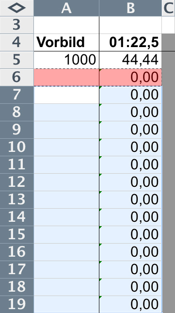

- Beiträge: 1849
Re: Maßstab
Hallo Alfred,
genau so mache ich es. Des Öfteren hatte ich früher die gleichen Maße in den Taschenrechner eingegeben, weil ich mir die vorletzte Umrechnung nicht im Kopf merken konnte. Jetzt liegt es schwarz auf weis vor mir.
Wenn man die Tabelle für einen anderen Maßstab benutzen möchte:
Doppelt auf das Ergebnisfeld klicken (hier z.B. B6) und den neuen Faktor eingeben (hier anstelle von 22,5 jetzt 43,5) und mit Enter klicken.
Jetzt kann der neue zu berechnende Wert in das davorstehende Feld (hier A6) eingetragen werden. Nach Enter wird das Ergebnis (in B6) angezeigt.
Will man sich eine komplette Tabelle so anlegen, kopiert man sich die beiden Felder (hier A6 + B6 - rot markierte Felder) und fügt sie in eine neu zu markierende Auswahl ( blau) ein. Diese neue Datei sollte dann unter einem neuen Namen gespeichert werden!
Jetzt müssen nur noch die richtigen Originalmaße eingetragen werden.
Viel Erfolg!
P.S.: den Taschenrechner benutze ich allerdings auch ab und zu noch weiter.
Viel Erfolg!
- Beiträge: 3312
- Wohnort: Frankfurt a.M.
Re: Maßstab
Hallo Frithjof,
das mit dem anderen Maßstab geht ein bisschen einfacher
Zu solltest Dich bei Deinen Formeln einfach auf ein festes Feld beziehen, in dem der Umrechnungsfaktor eingegeben wird.
Schaut 'mal im Anhang, das dürfte ein wenig praktischer sein. Der Faktor wird in dem gelb hinterlegten Feld (B2) eingegeben (und nur dort). Vorteil: Bei schon eingegebenen Zahlen kann der Wert für verschiedene Maßstäbe geändert werden.
