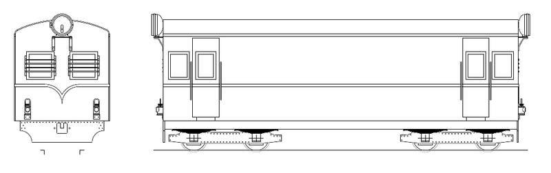

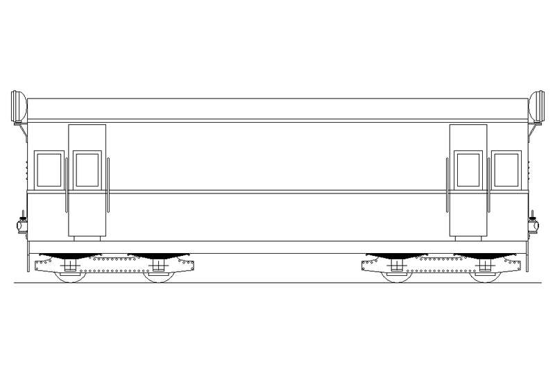

Die Lok hat kein direktes Vorbild aber sie ist ein
glaubhaftes Fantasiemodell :wink:
NDM1a_Zusammenstellung_Front (binario uno)
NDM1a_Zusammenstellung_Seite (binario uno)
Achtung: Die Lok ist noch nicht fertig konstruiert, es fehlen Lüfter usw...)

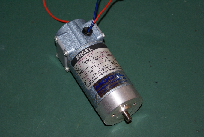

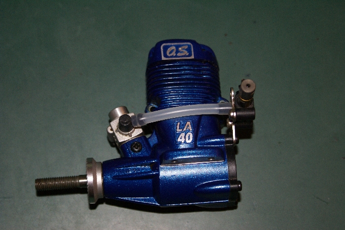

Als Basis dient ein O.S. LA40 Verbrennungsmotor, als Generator ein Engel 24V-Motor.

Der O.S. LA40 treibt über eine Kupplung den Engel-Motor 1:1 an.
Dieser liefert ... - 24V, wie gross die Spannung im Leerlauf ist, muss im Test-
aufbau ermittelt werden.

Ich beginne mal mit dem Lokkasten. Auf den ersten Blick scheinen die Fenster sehr tief zu sitzen. Wenn Du Dir ein Vorbildfahrzeug anschaust, wirst Du feststellen, dass der Innenboden meistens sehr hoch liegt, weil die Drehgestelle mit den Fahrmotoren (oder das Getriebe) sehr viel Platz unter dem Boden verschlingen. Nimm eine große Figur in 1:22,5, stelle sie auf den hochliegenden Boden und Du hast am Kopf die Position des Fensters sowie die Höhe der Türe.

Apropos Motor, eigentlich hat Fido schon alles gesagt. Nur der V-Motor, insbesondere der OS LA braucht eine sehr gute Kühlung. Er hat im Verhältnis zur Leistung eine recht kleine Kühlfläche -optimiert eben für Flugmodelle - außerdem erscheinen mir 6.5 cmm recht viel Hubraum und erfodert daher recht viel Startdrehmoment. Ob das der Generator bei 12 Volt schafft, könnte knapp werden. Also der GEFEG M40 I mit ca. 2.5 bis 3.5 ccm Zweitakter ist da schon deutlich einfacher zu beherrschen. Übrigens sind gerade 2-Takter etwas empfindlich im Bezug zum Auspuss-System. Zu viel Gegendruck lässt die Leistung sinken, die Temperatur-Spitzen IM Motor nehmen zu. Zu wenig ist auch nicht optimal beim Zweitakter - interssanter weise sinkt dann das Drehmoment bei der Wunschdrehzahl von 3000 bis 4500 min-1

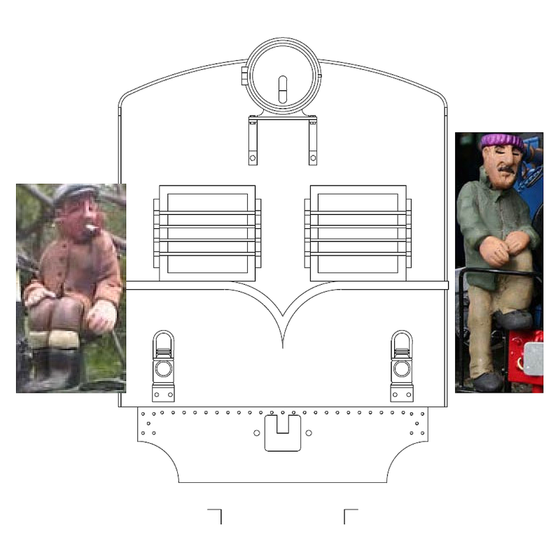

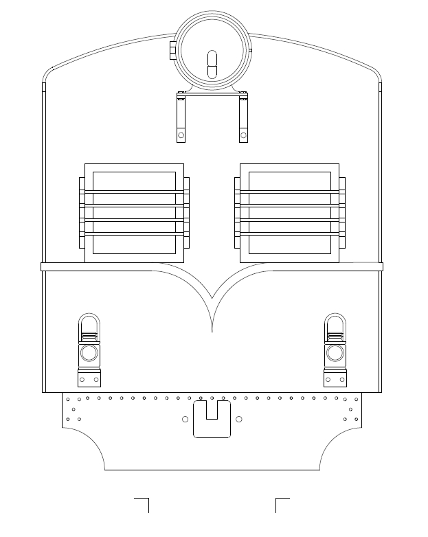

Ich hab mal den ersten von Fidos Hinweisen bearbeitet und und habe mal zwei
1m80cm-Inder stehend und sitzen an die Lok projeziert. Tatsächlich mussten die
Fenster noch ein bisschen rauf :wink: Danke Fido :lol:
Grössenvergleich (binario uno)
Quelle der Figurenbilder: Robert Bennett
Geänderte Fenster (binario uno)
Jetzt sieht er schön zum Fenster raus, wenn er sitzt, stehend hat er so oder so keine Chance :wink:
