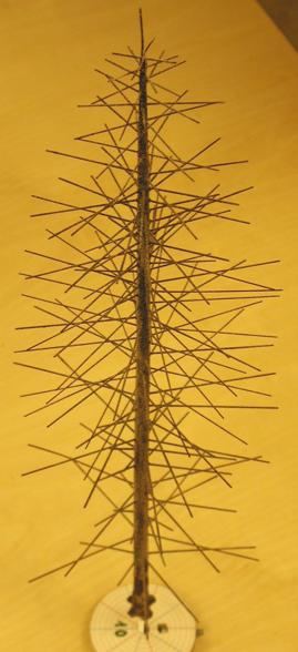

In Frankfurt hatte ich mein erstes Bäumchen dabei und nachdem es sogar einige male fotografiert wurde und mir auch Marcel einige Anregungen gegeben hatte,habe ich mich an eine, wie ich meine, verbesserte Version herangewagt und möchte die mal vorstellen:
Am Anfang war das Drahtgestell:
Drahtgestell (Leo)
Drahtgestell-Krone (Leo)

Zur Begrünung ist mir noch nichts besseres eingefallen als Heki Flor Dunkel- oder Tannengruen. Man schneidet aus der Matte spitze Dreiecke die etwas kürzer sind als der Ast lang ist und legt dieses Dreieck dann mittig über den jeweiligen Ast und klappt die Hälften nach unten. Vorher wurde der Ast an der oberen Seite mit Holzleim bestrichen und vorher wurde auch die zugeschnittene Matte etwas "gestretscht". Besonders im Bereich der Mittellinie, damit der Ast später etwas durchschimmert. Anschliessend die seitlich nach unten hängenden Hälften mit einer Schere von unten in Streifen schneiden und etwas auslichten. Das geht einfacher als es sich anhört.
Das Vergammeln der Äste geht auch relativ einfach. Nach dem zweiten Einpampen mit dem Holzleim/gemahlenem Tee -Gemisch ist man überrascht wie natürlich das schon aussieht. Anschließend tupft man mit verschiedenen helleren Grautönen ( mit Grün- und Braunstich) über die Oberfläche und man ist auch hier über den Erfolg überrascht.

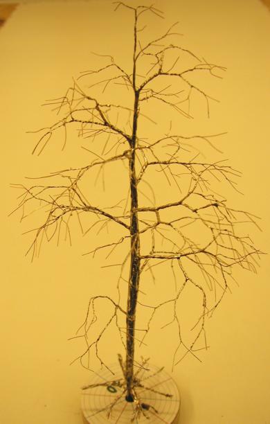

als Ergänzung zu den vorgestellten, sehr gelungenen Bäumen möchte ich einige Varianten meiner Rohlinge vorstellen. Ich habe bei kleineren (meist Laubbäumen) immer mit Kupferdraht aus alten Kabeln gearbeitet, sie verlötet und dann mit einem Sand-/Leimgemisch überzogen.
Die Nadelbäume (bis einen Meter hoch) hätten insbesondere von dem teuren Lötzinn eine solche Menge verschlungen, daß es nicht tragbar gewesen wäre. Ohnehin war in allen Stämmen eine Gewindestange eingearbeitet, die eine leichte Befestigung ermöglicht hat.

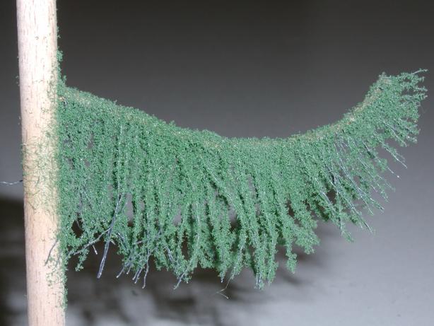

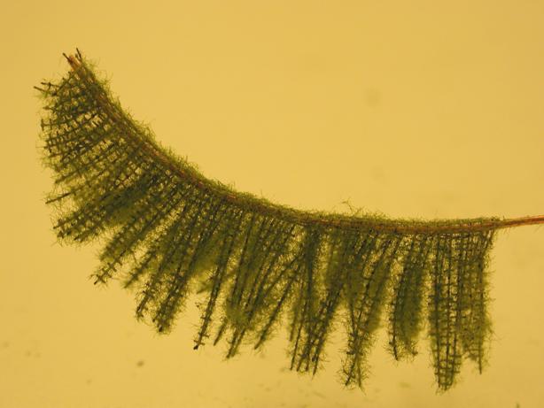

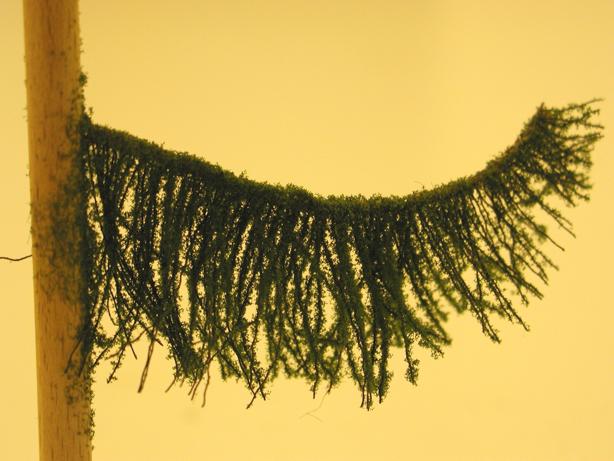

Für die Fichtenzweige verwende ich zugeschnittete Silhouetten aus Fliegengitter (dunkles, aus Draht), deren überzählige, zum Zweig parallel laufende Drähte herausgestoßen werden. Der im einen Bild zu sehende Kupferdraht dient nur als Halt für die Aufnahme.
Birkenrohling aus Kupferdraht, geloetet (Bremsklotz)

Wedel aus Fliegengitter und Streufaser (Bremsklotz)
Wedel aus Fliegengitter und Streufaser 2 (Bremsklotz)
Wedel aus Fliegengitter und Streufaser 3 (Bremsklotz)

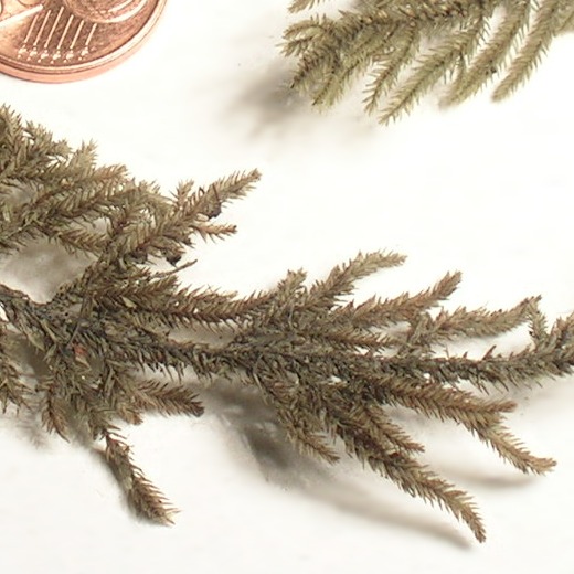

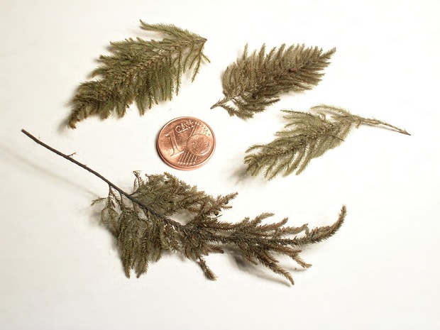

Hallo, Nadelbaum-Freunde!
Das Thema "Benadelung" gab's hier schon einmal (ist aber gut versteckt ;-) ):
Diese Zweige - eigentlich für H0, aber geschickt ausgewählt und kombiniert auch für 1:22,5 verwendbar - sind aus dem "Finescale Forest"-Sortiment von Joel Bragdon.
Hier der Link: http://www.bragdonent.com/ . Übersicht Produkte: http://www.bragdonent.com/smpic/cattable.htm .
Das Zeug ist weich und bleibt es auf Grund einer chemischen Imprägnierung wohl auch - meine Testexemplare schon seit über zehn Jahren. Marcel hatte wohl aber wohl schon 'mal Kummer mit Fäulnis.
