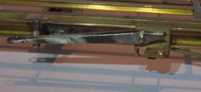

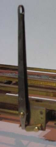

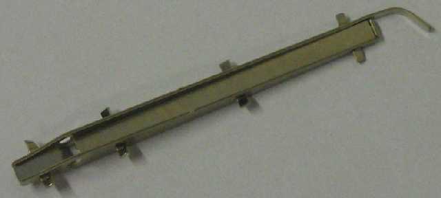

Nach einniger Zeichenarbeit erreichte mich letzten Winter (oder was man so nannte :roll: ) ein schön geätztes Blech aus Solingen. Thomas hatte sogar noch eine Idee meine Konstruktion zu überarbeiten, so das die Montage noch einfacher wird:
FO_Rkp_4742_Runge_rohbau (furkabahn)
So sehen die zusammengefügten Ätzteile aus. Das ganze wird das mit der Flamme und 0,5mm Elektronik-Lötdraht zusammmengefügt.

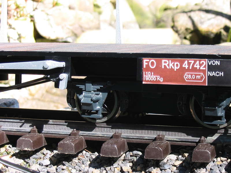

Am Wagen schaut das dann so aus:
FO_Rkp_4742_Runge_liegend (furkabahn)
FO_Rkp_4742_Runge_stehend (furkabahn)
Wie ihr seht, habe ich den Wagen recht massiv und schwer aus Messing gebaut.

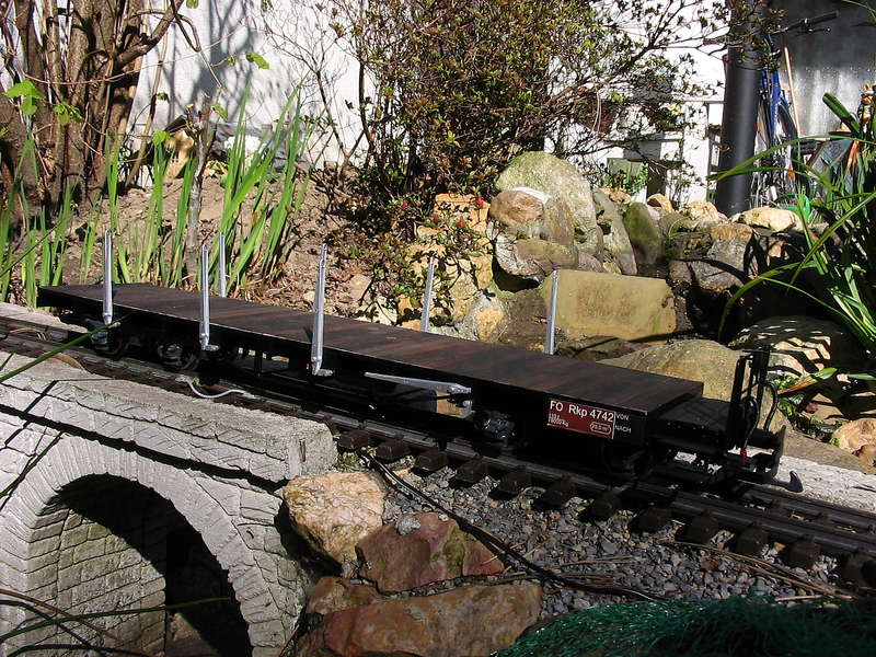

Der komplette Wagen steht inzwischen im Einsatz:
FO_Rkp_4742_fertig_Br_cke (furkabahn)
FO_Rkp_4742_fertig_Detail (furkabahn)
Unter dem Wagen sind wie so oft meine selbstgemachen Weissmetalldrehgestelle, hier zum ersten Mal mit Zahnradbremswagen.

Hi Martin
ganz einfach:
1) Thomas Engel anrufen ( http://www.aehc.de )
2) Aetzblech Rungen bestellen (reicht für zwei Wagen)
3) Teile aus dem Blech ausschneiden
4) entgraten
5) zusammensetzen (entsprechend dem obersten Bild)
6) verlöten
7) Montagelaschen abschneiden
8) 3x0,5 mm Messingrohr für die Schraube einlöten
9) mit M2 Schraube an den Wagen anschrauben
10) selbstgebautes Fahrzeug auf buntbahn vorstellen
Die Arretierung der Rungen ist je nach Wagentyp unterschiedlich, da musst du die für dich optimale Lösung finden.
