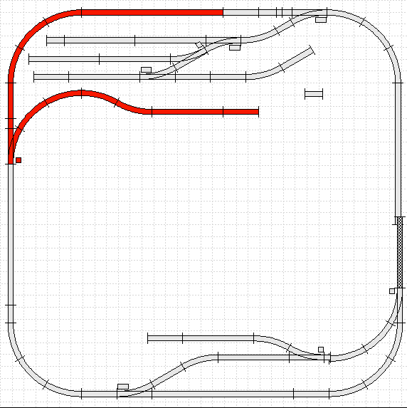

Der Raum ist lediglich 3,50 x 3,50 groß.
Im oberen Teil befindet sich ein kleines Bahnbetriebswerk mit Abstellgleisen. Die rot eingezeichneten Gleise befinden sich ca. 20cm höher als der Rest. Da wo das rot aufhört, geht es dann im Gefälle auf das Bodenniveau.
Im unteren Teil soll ein kleiner Haltepunkt mit Bahnsteig entstehen.
Ich werde natürlich keine langen Züge fahren, sondern eigentlich nur meine Loks mit vielleicht 1-2 Waggons. Aufgrund des beengten Raumes verwende ich nur R1 Kurven.
Meine erste Frage wäre, wo ich überall Signale oder andere Streckenzeichen anbringen soll, und was für welche?
Danke für eure Hilfe.

Hier zunächst 'mal Dein Gleisplan als PNG-Bild, sodass die Buntbahner sich den Umweg über das PDF schenken können:
Bild: Kindsbacher
Sei mir bitte nicht böse: Was Du entworfen hast, ist eine Spielzeug-Eisenbahn, keine Modellbahn. Wenn ich einen Raum mit 3,50 × 3,50m habe, gibt es aus meiner Sicht zwei Möglichkeiten: Ein betriebsfähiges Diorama von 3,50m Länge an einer Wand entlang oder allenfalls noch ein 90°-Bogen in einer Ecke, damit kommst Du immerhin auf passable Radien. Mit R1 und R1-Gegenbögen ohne Zwischengeraden darfst Du in diesem Forum nicht auf allzu begeisterte Zustimmung oder überhaupt Interesse hoffen.
Wenn Du nur Deine Loks bewegen möchtest, solltest Du Dich evtl. vom Gedanken des Kreisverkehrs verabschieden und ein Konzept entwickeln, dass sich besser dem geringen verfügbaren Platz anpasst.
Mit Deinem Entwurf bist Du jedenfalls z.B. im Gartenbahn-Forum ( http://www.gartenbahn-forum.de/ ) besser aufgehoben als hier. Schau' 'mal zum Vergleich ein Foto von "Schrauber" Tomas an (und seiner Weiche auf dem Strassberg-Modul):
Bild: Kindsbacher

Ja, mach mal, ich bin immer für konstruktive Anregungen offen.
Aber deine Bemerkungen haben mich schon ein wenig getroffen.
Ich bin auch der Meinung, die LGB ist eine Spielzeugeisenbahn. Mit der echten fahre ich ab und zu zur Arbeit...
Ich finde auch, dass man ein Hobby, gleich welches, nicht so bierernst nehmen sollte.

Unabhängig von Änderungsvorschlägen wollte ich eigentlich wissen, wo ich bei meinem Gleisbild Signale setzen kann.
Kann mir da jemand weiterhelfen? Danke.

Also gut. An den Enden der rot gezeichneten Gleise benötigst Du Gefälle-Anzeiger, denn da folgen Rampen mit ca. 76 bis 80 Promille, das ist Zahnradbahn-verdächtig. Für den Haltepunkt unten im Bild benötigst Du (allerdings 150m davor = im Wohnzimmer nebenan) Haltepunkt-Tafeln, denn der Haltepunkt bzw. dessen Anfänge sind schlecht einsehbar, hier links im Bild:
Bei der oberen Abstellgleis-Gruppe muss es bei der Weiche auf die Strecke eine Gleissperre geben, also benötigst Du ein Gleissperrsignal (und die Gleissperre dazu), hier unten rechts im Bild, und das gilt auch für das Stumpfgleis unten:
Natürlich benötigst Du auch sieben EW-Weichensignale, in der letzten Grafik auf den ersten vier Bildern der oberen Reihe dargestellt. Die Handstellböcke könnten als Einheitstypen z.B. so aussehen:
Wenn Du zuviel Geld hast, kannst Du an den Enden Deiner Haltestellen zweiflügelige Form-Hauptsignale aufstellen. Damit kannst Du dann mit HP1 "Fahrt frei für das Stammgleis" und mit HP2 "Fahrt frei für das Nebengleis" signalisieren - oder mit HP0 "stillgestanden". Die Signale von LGB® eignen sich nicht dafür, denn die sind nur zweibegriffig (oder Du baust sie um).

Deutlich vor dem Anfang und nach den Enden der Gleisbögen in den Zimmerecken solltest Du Langsamfahrstellen signalisieren, denn bei 13,5m Radius fahren selbst Feldbahnen nur Schritttempo.
An den Prellböcken Deiner Stumpfgleise kannst Du unbeleuchtete oder beleuchtete Sh0- oder Ve3-Signale anbringen (Bild: links):
