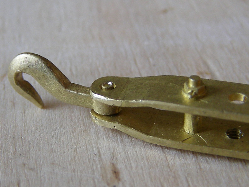

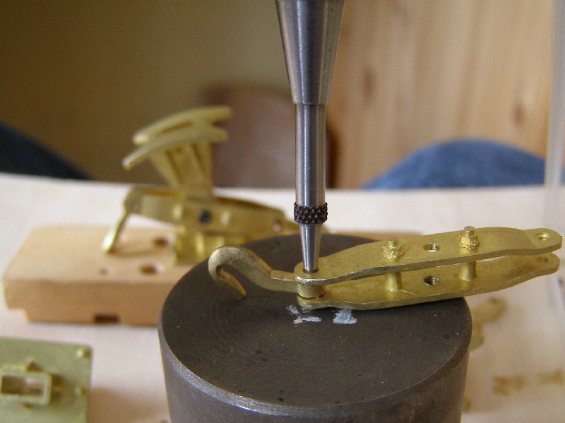

Als ich heute ein Paar der R1-tauglichen Harzkupplung vom Harzer Roller zusammenbauen wollte, konnte ich den Dorn um die Nieten zu nieten nicht wiederfinden :cry: Ich hatte auch keinen Bock in den Schuppen zu gehen, um einen großen Nagel anzuschleifen und als Ersatz zu nehmen. Da fiel mein Blick auf den kleinen Automatikkörner, den ich letztes Jahr bei Fohrmann gekauft hatte, und der schon beim Körnen von Löchern sehr hilfreich war. :idea: Ob der wohl zu den Nieten passt? :arrow: Er passt:
Niete1 (Gleisbauer)
Der Körner ist angesetzt
Niete2 (Gleisbauer)
fertig genietet
Vielleicht hilft dieser kleine Trick ja dem einem oder anderem, auf jeden Fall hat man gegenüber der "Hammer-Dorn-Methode" eine Hand frei, da ja kein Hammer mehr gehalten werden muß.
