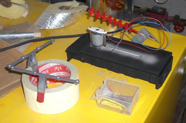

So auch gestern wieder. Nur daß ich diesmal das Fahrwerk auf meine Werkbank geschubst habe.

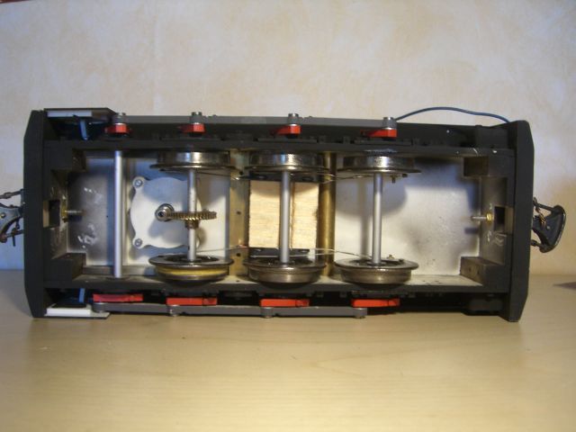

So sah das Fahrwerk bisher aus.

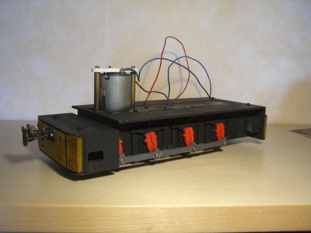

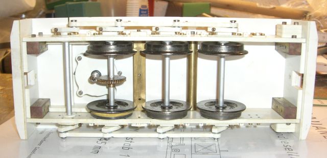

Ich habe nun die Zugstangen an den Federpaketen aus 1mm MS-Draht eingesetzt und einen Satz Stromabnehmer aus den Kontaktfedern alter Post-Ovalrelais eingebaut. Nach erfolgreicher Probefahrt wurde das Fahrwerk zerlegt (was mich persönlich am meisten ärgerte, da das Einstellen der Kurbeln auf den Achsstummeln doch einen gewissen Aufwand bedeutet....) und die Bauteile bekamen einen netten Farbnebel verpaßt. Der Rahmen wurde schwarz lackiert, die Kurbeln rot und die Kuppelstangen in einem dunklen Grau.
Die Teile liegen nun im Heizungskeller zum trocknen und ich hoffe, daß ich das Fahrwerk heute Abend wieder zusammen bauen kann.
Im nächsten Schritt sollen die Trittstufen unter dem späteren Führerhaus angefertig werden. Die "Taschen" der Pufferbohlen werden mit Holzstücken "gefüllt". Für die Zug-Stoßeinrichtung habe ich einen Satz Regner Trichterkupplungen parat liegen.
Damit fehlen nur noch die Aufbauten.

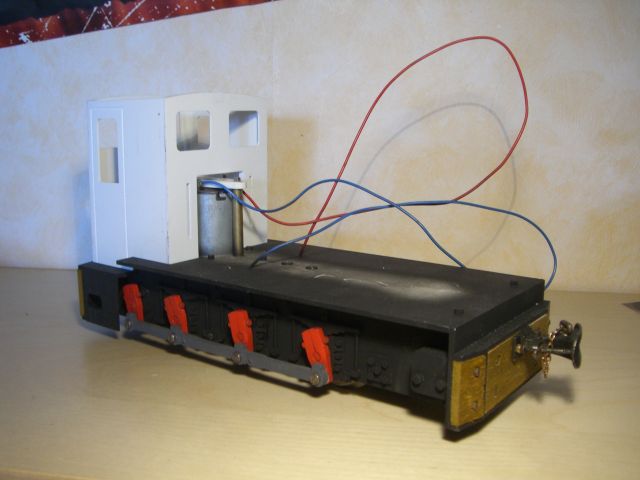

Re: Hk130c exhumiert
Habe ein kurzes Update für euch...
Habe soeben das Fahrwerk wieder zusammen gebaut und alles justiert. Es läuft besser als zuvor und anstandslos auch über R1-Gegenbögen und ähnliches.
Um des Hausfriedens Willen werde ich aber erst morgen wieder Bauteile fräsen, um weiter zu bauen... Aber es geht definitiv die Tage noch weiter.

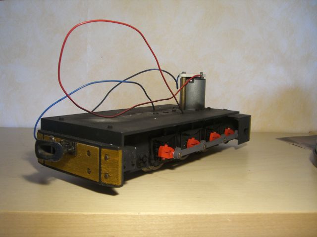

nachdem ich heute trüh die Pufferbohlen mit den Kupplungen komplettiert habe, hier mal ein paar neue Fotos des lackierten Fahrwerkes.
Der Blick von unten zeigt die Stromabnahme, welche sich in früheren Modellen schon gut bewährt hat.
Das Führerhaus ist bereits gefräst und der vorbau befindet sich gerade in der Konstruktion-Phase. Es geht also zügig voran wie man sehen kann.

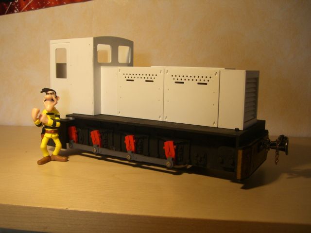

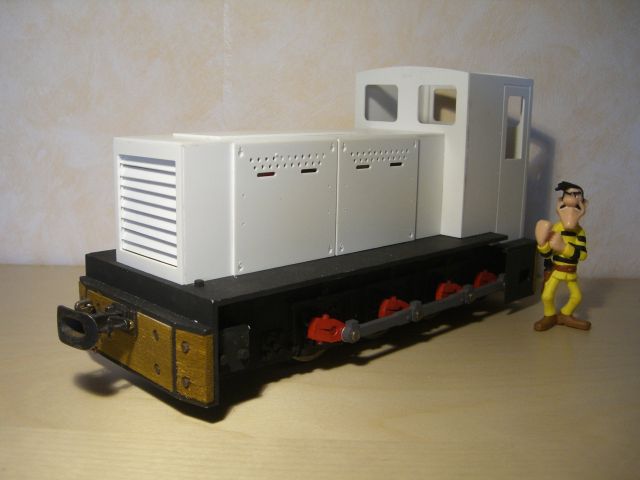

also etwas relativieren sollte man das ganze schon... schließlich arbeite ich an dem guten Stück seit gut 3 Jahren :-D :twisted: :roll:

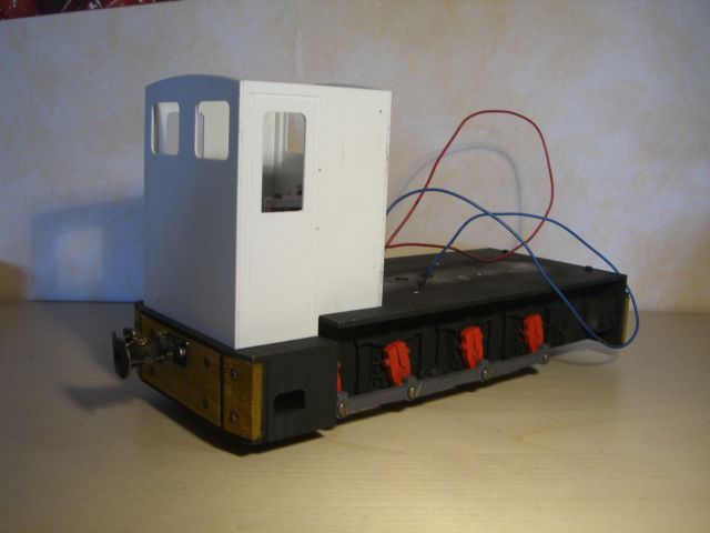

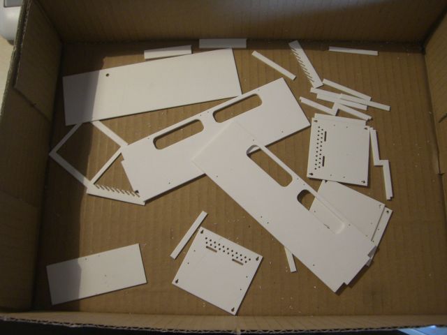

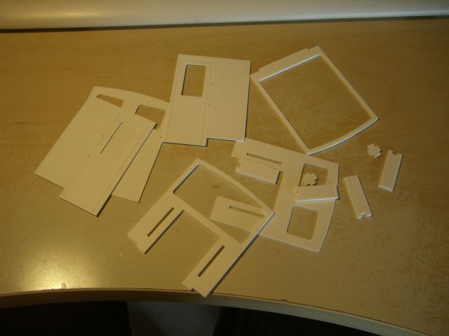

Nun endlich habe ich mir eben die Zeit genommen, daß Modell endlich mal fertig zu bauen. Und daß das alles im Moment mal wieder so schnell geht liegt daran, daß ich schon vor Jahren die meisten Zeichnungen und Konstruktionen angefertigt habe, auf die ich nun zurückgreifen kann.
Und somit sieht das ganze nun schon so aus....
Für das Führerhaus habe ich eine Konstruktion aus 1mm Seitenwänden mit einem 2mm Rahmen erdacht, um die Ecken entsprechend stabil zu bekommen.
So schaut das ganze zuusammengebaut aus. Ziemlich niedlich im Vergleich zum LGB-Monster.

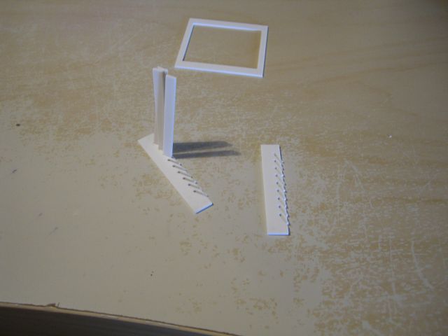

Der Vorbau besteht aus zwei 2mm Seitenteilen, 1mm Klappen und Lüfterlamellen und einem 1mm Deckel.
Für die Lamellen werden innen 2 "Sägen" eingeklebt, in welche die einzelnen Lamellenblätter eingesetzt werden können.
Somit ist der Aufbau auch schon so gut wie fertig. Es fehlen noch einige Kleinteile und Details, das Fahrpult im Führerhaus, Fenster, Klappen, Lampen und ein Dach. Letzteres werde ich aus 0.8er Alu biegen.

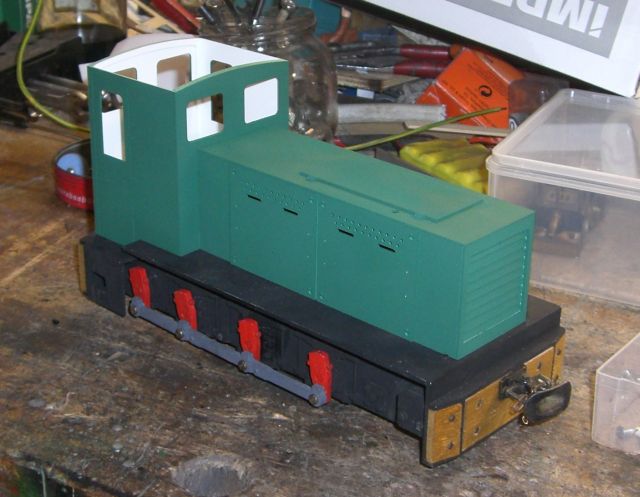

So langsam gehts weiter...

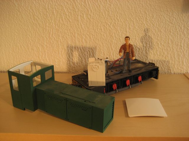

Gestern wurde das Gehäuse in einem netten seegrün lackiert und erhält heute Abend den zweiten Anstrich. Das Fahrpult ist bereits in Arbeit und so weit das Führerhaus auch innen gestrichen wurde, kann es zusammen mit den Fenstern eingesetzt werden.
Die Handgriffe aus 1mm MS-Draht werden seperat nach dem Lackieren angesetzt und zuvor brüniert.
Für die Lampen habe ich bereits 6er Hutmuttern aus Messing rausgesucht, aus denen ich die Gehäuse bauen möchte. Mal schauen wie das wird. Ich hatte die gleiche Technik vor Jahren an meiner 5"-Gmeinder verwendet.
Gruß, Gerd
anbei das lackierte Gehäuse. Nun kann ich mich nach und nach an das Detailieren mit Griffen, und anderen Kleinteilen machen.
Gruß, Gerd
