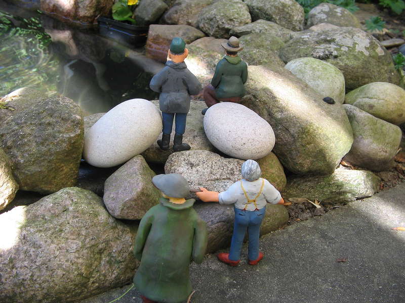

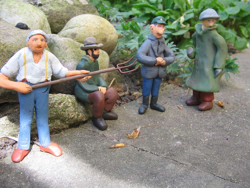

In meinem letzten Urlaub hab ich ein paar 1:22,5 Arbeiter geknetet.
Ist einfacher als es aussieht.:D
Fimo Figuren1 (Torfbahner)
Fimo Figuren Rückansicht (Torfbahner)

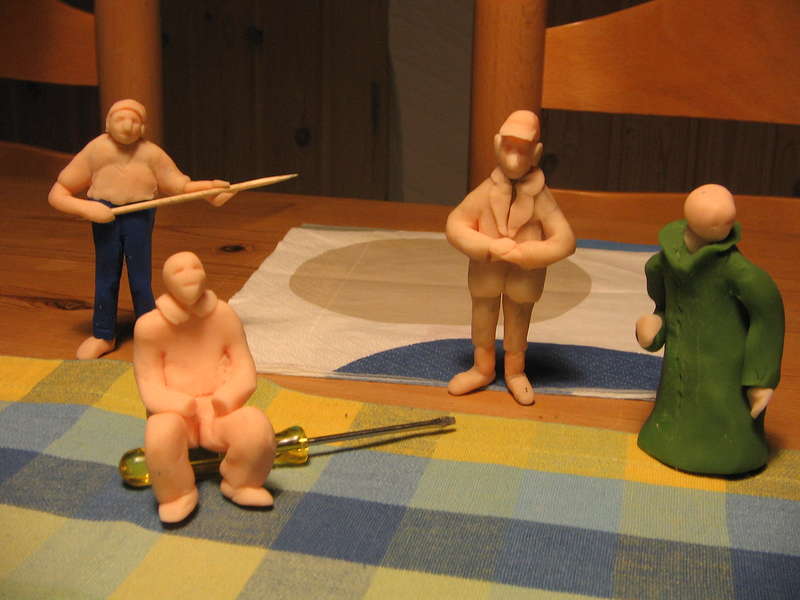

Hauptvoraussetzung ist natürlich ein Backofen, Backpapier.
Weiterhin braucht man Fimo®, ein Block reicht für 2-3 Figuren und kostet ca. 2 €,
unbedingt Vorbildfotos,
Taschenrechner oder das kleine X : 22,5 im Kopf,
Skizzenblock um die Proportionen auszutesten,
ein Zahnstocher für die Detaillierungsarbeit,
ein Skalpell um die zusammenzusetzenden Körperteile an den Verbindungsflächen glattzuschneiden
und verschiedene Plakatfarben sowie feine Pinsel.
Für sitzende Figuren ein maßstäblichen Sitzplatz z.B. ein Stück 2 x 2 cm Leiste (meine Figuren sitzen auch die Zeit im Backofen aus).
Auf Stützdrähte in den Figuren hab ich von Anfang an verzichtet.
Bei einigen Männchen hab ich nach dem „brennen“ weitere Teile rangeknetet und noch einmal gebacken.
Fimo Figuren "in Bau" (Torfbahner)
Klappt das Rankneten nicht, so kommt nach dem Backen Zweikomponentenkleber „5 Minuten fest“ zum Einsatz.
Außerdem Zeit und Geduld, so mache ¾ fertige Figur wurde wieder zum Klumpen.
Der Rest ist Übung, meine erste Serie ist auch erheblich einfacher ausgefallen.
