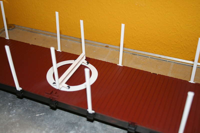

Vor einiger Zeit habe ich für wenig Geld einen fälschlicher Weise bei ebay unter Spur I eingestellten amerikanischen Niederbordwagen erstanden, mit dem Ziel diesen als Basis für einen Eigenbauwagen zu verwenden. Da ich aber vorerst mit Gleisbauarbeiten ausgelastet war wurde das Projekt zurückgestellt. Bei einer Reise ins Pressnitztal fiel mir der in Schlössel abgestellte HHw ins Auge, aber lange geschah nichts. Als ich einen ähnlichen Wagen bei einem Bekannten sah kam mir die Idee diesen Wagen nachzubauen und so begann ich am Sonntag damit den Wagen zu zerlegen und den Drehschemel zu bauen.
IMG_5674 (Rollwagen)
Der Drehschemel passt schonmal ganz gut
Martin

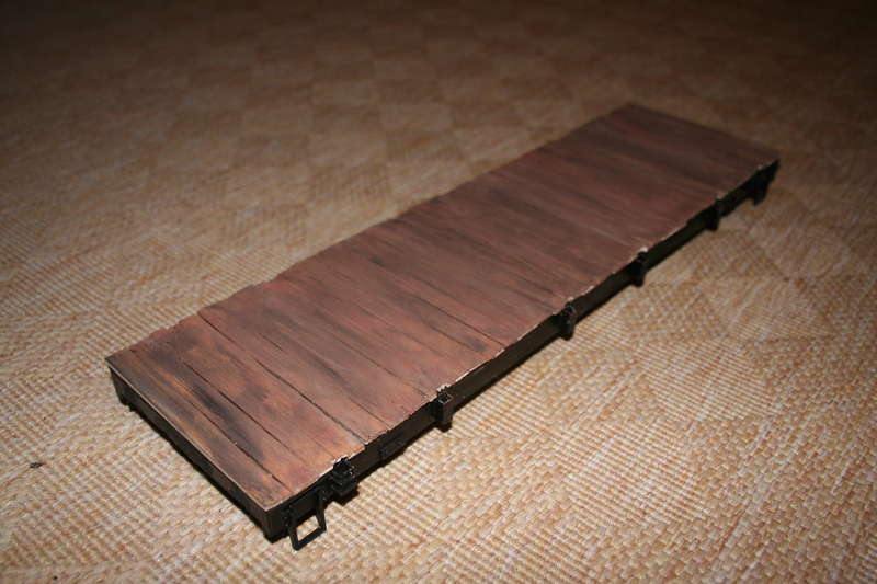

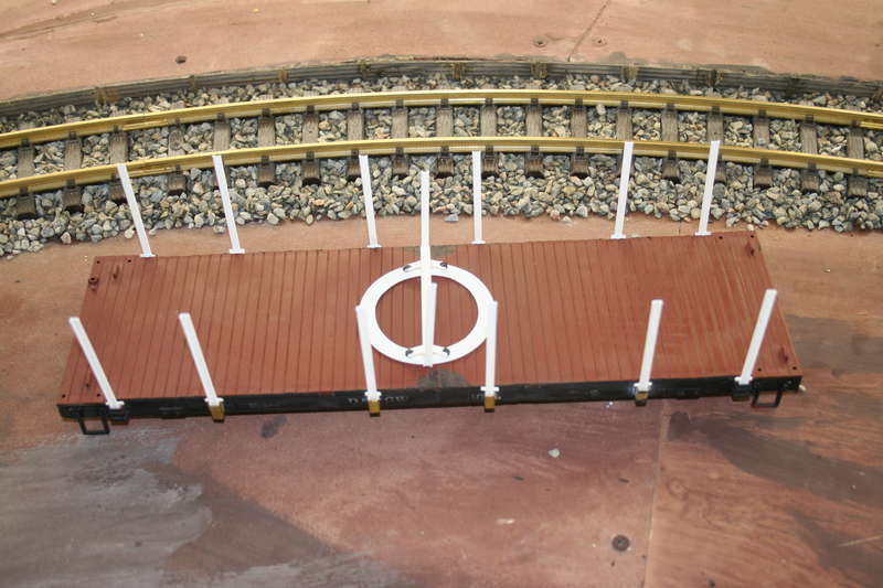

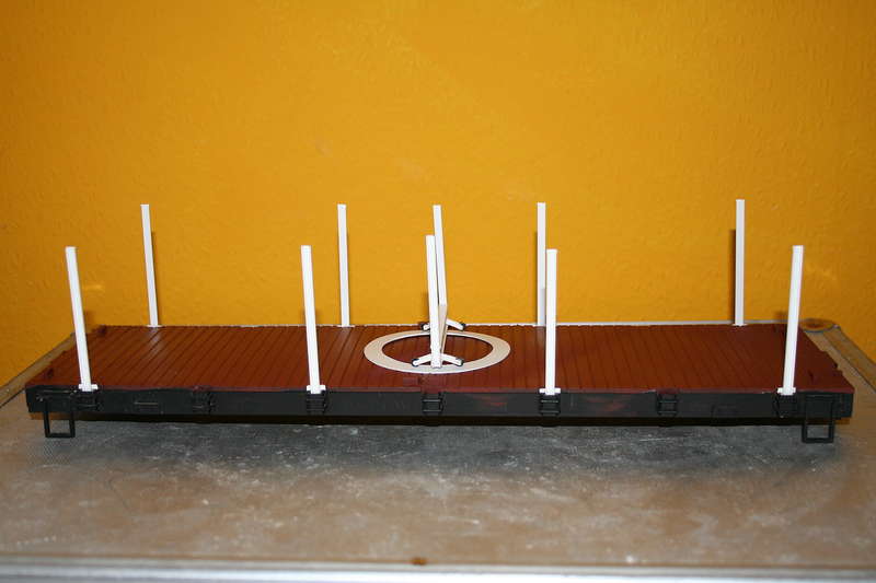

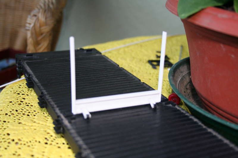

Die neusten Fortschritte:
Die bebretterte Ladefläche des HHw ist braun gespritzt. Die Rungen wurden wie die des Drehschemel aus 4mm U-Profil hergestellt. Die runde Laufbahn des Drehschemel wurde mit einem Kreisschneider aus einer 1mm Plastikplatte ausgeschnitten. Im nächsten Arbeitsschritt müssen die Teile schwarz gespritzt, und die Stirnseiten des Rahmens für die neuen Trichterkupplungen vorbereitet werden.
IMG_5675 (Rollwagen)
IMG_5676 (Rollwagen)

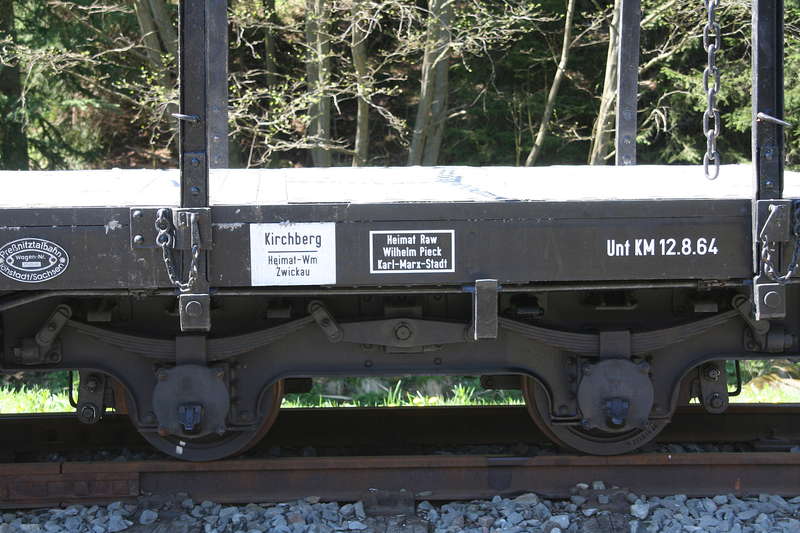

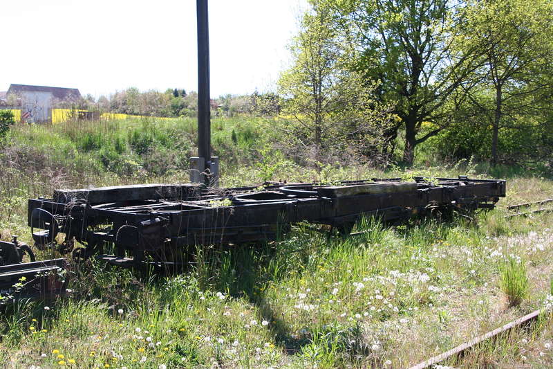

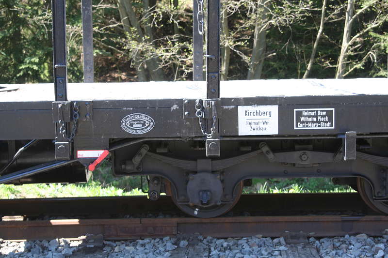

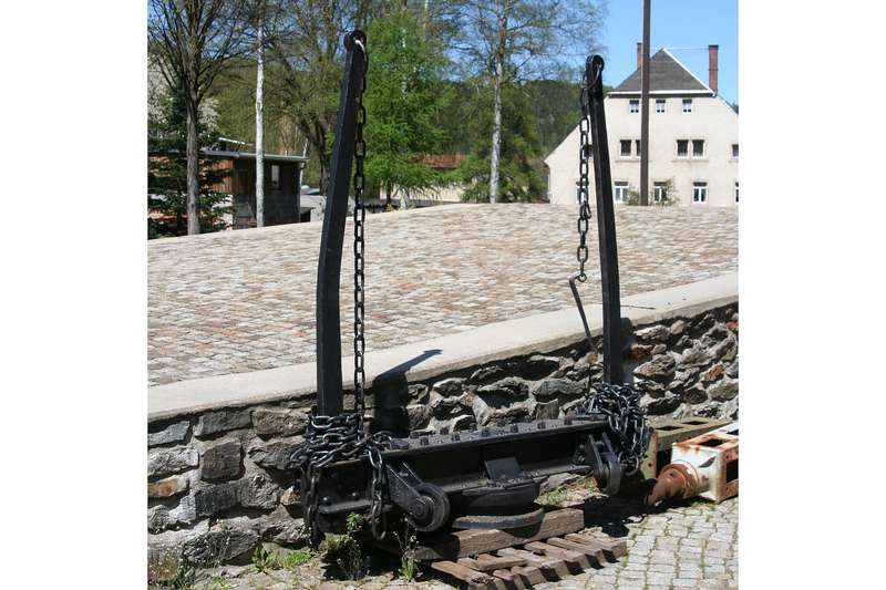

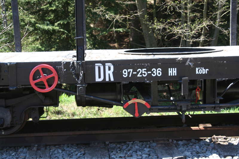

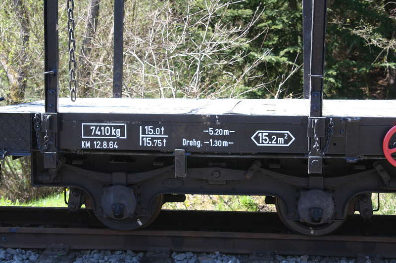

Guten Abend allerseits!
Da wir am 30.04 bei der Preßnitztalbahn vorbeigeschaut haben hatte ich Gelegenheit denn dortigen HHw zwecks Beschriftung aufzunehmen. Während die Fotos vom Rahmen in Schlössel gemacht wurden, ist der Drehschemel hingegen in Schmalzgrube aufgenommen wurden. Das erste Foto zeigt den aktuellen Zustand des Mügelner HHw, ein wahrer Jammer. Aber in Mügeln rollt ja im Moment sowieso kein Rad, wie auch? Eine IVk hat keine Frist mehr die andere ist noch zur Aufarbeitung und die Diesellok ist schwer beschädigt, was aber immernoch kein Grund ist die Gleise vorm Lokschuppen in Mügeln zu demontieren! Aber zurück zum Thema, hier nun Bilder vom Preßnitztaler HHw.
IMG_5695 (Rollwagen)
IMG_6028_1 (Rollwagen)
IMG_6048 (Rollwagen)
IMG_6049 (Rollwagen)
IMG_6050 (Rollwagen)
IMG_6051 (Rollwagen)

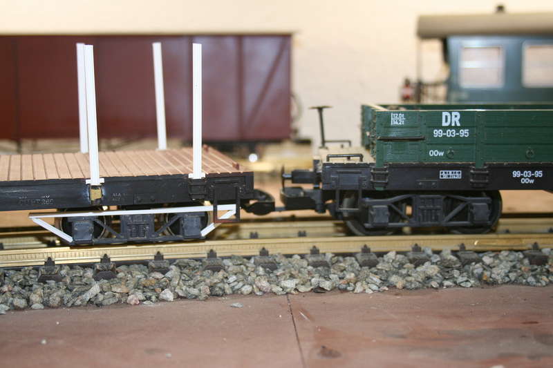

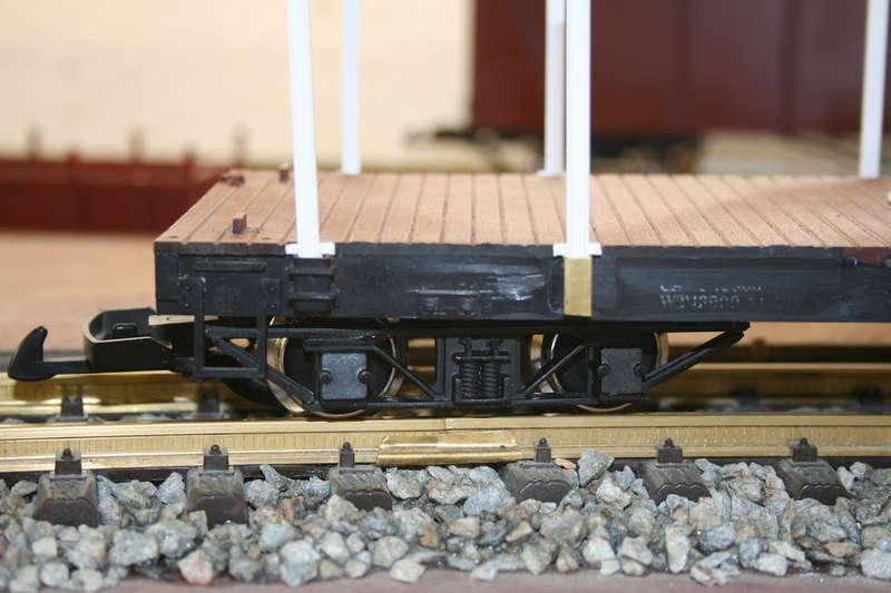

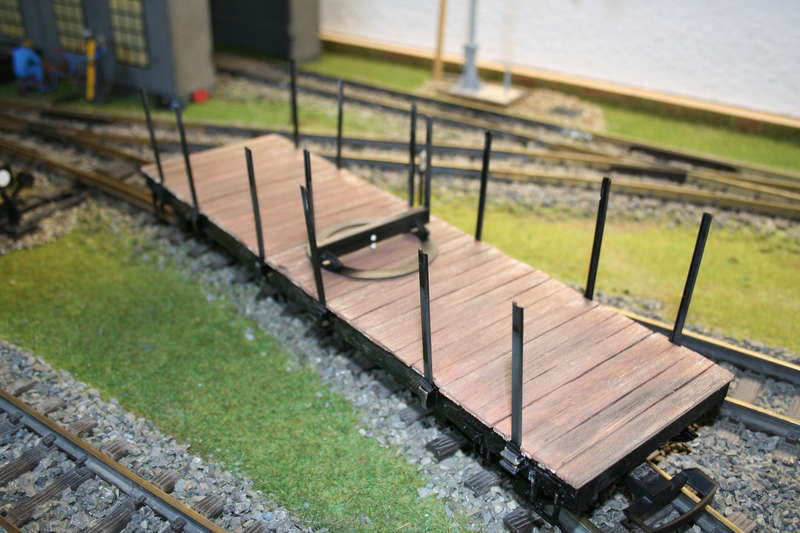

nachdem der HHw lange Zeit auf dem Rand stand habe ich ihn wieder hervorgeholt um mich etwas von Landschaftsbau zu erholen. Aber seht selbst.

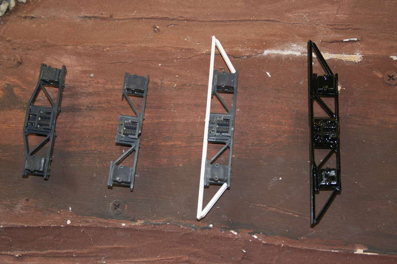

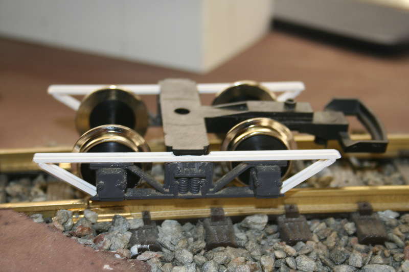

Anders als der HHw der Preßnitztalbahn sollte mein HHw Diamond-Drehgestelle bekommen, diese konnte ich kostengünstig durch Metamorphose der alten Drehgestelle bauen.
IMG_8387 (Rollwagen)
Das fast fertige Drehgestell.
IMG_8390 (Rollwagen)
So sieht das ganze dann am Wagen aus.
IMG_8394 (Rollwagen)
Der hat sich natürlich auch verändert, als nächstes spendiere ich ihm eine neue Bebretterung!
IMG_8388 (Rollwagen)
Neu und Alt nebeneinander. Durch die kleineren Räder und die daraus resultierende Höhenveränderung des Rahmens bekam der Wagen auch eine viel bessere Fahrlage, oder sind es doch nur die neuen Achsen?
IMG_8393 (Rollwagen)
Natürlich bin ich immer für konstruktive Vorschläge und Kritik offen.

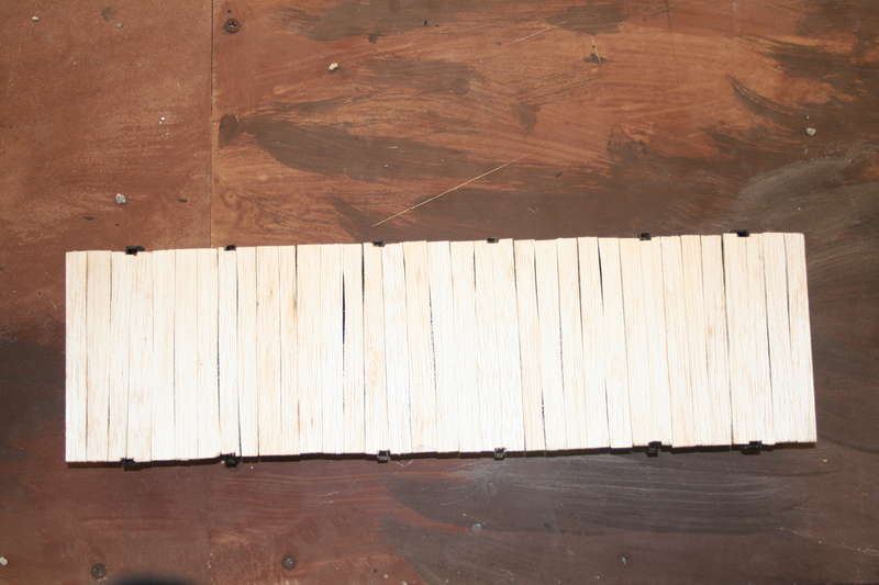

der Querträger des Drehschemels ist 75 mm breit, die Rungen sind seitlich an den Querträger angesetzt und 61 mm lang. Die Stärke der Träger und Rungen kann variieren. Beim HHw ist es wie beim GGw, viele Wagonfabriken bauten viele unterschiedliche Versionen des Wagens. Außerdem Habe ich die Maße so angepasst, das sie zum als Basis verwendeten Wagen passten, daher ist das Modell auch nichts für Nietenzähler, wird aber, so hoffe ich, dennoch der Bezeichnung HHw gerecht! :wink: Wie du richtig erkannt hast, steht der zweite Wagen schon bereit und wird zu gegebener Zeit seinem Bruder folgen. Die bisherige Bauzeit am Wagen beträgt übrigens ungefähr sieben Stunden.
Hier noch ein Foto vom neu Bebretterten Rahmen.

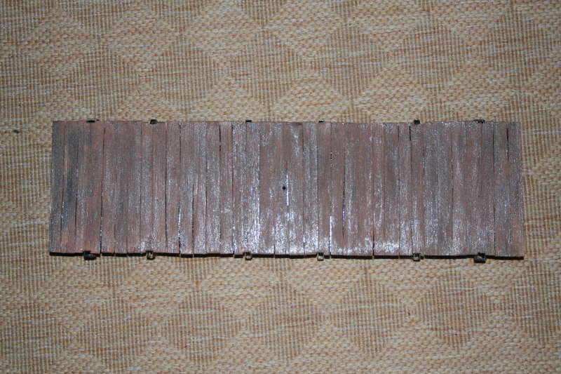

Nach der Schule blieb noch etwas Zeit, also habe ich der Bebretterung gleich noch einen Anstrich verpasst.
IMG_8396 (Rollwagen)
IMG_8397 (Rollwagen)
Morgen werde ich, sofern ich genügend Zeit habe, die letzten Teile spritzen und den Rahmen komplettieren.
