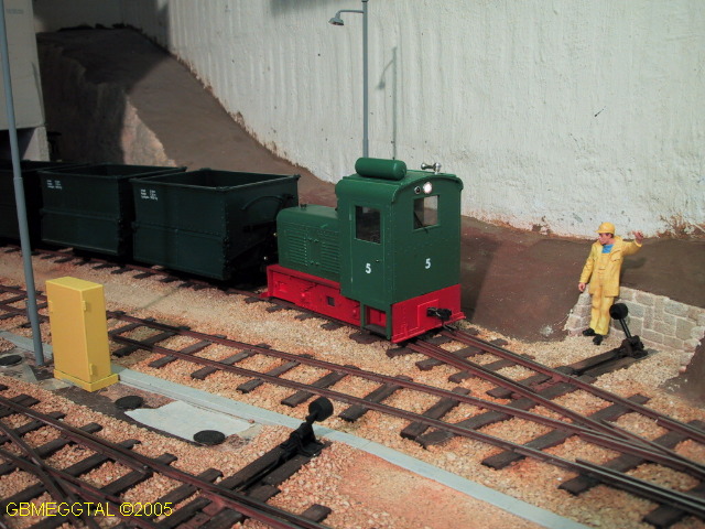

Hallo Frank
Ja man kann die Regner Fahrwerke mit einem Schraubenzieher etwas nach aussen drücken.
Meine alte Anlage lief auf 32mm
