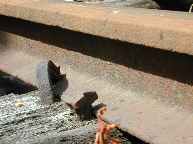

Oder mal bei dem LGB-Club Rhein Sieg anklopfen (Wilde 13) Auf deren Modulanlage in Meckenheim werden zur Zeit in der US-Bahn-Ecke meterweise Edelstahlprofile zu Weichen verschweißt und auf Schwellen genagelt.
Wie das beim Vorbild aussehen könnte, ist auf dem anhängenden Bild zu sehen.
Gillbachbahn/Oekhoven. 600mm Spur auf hoher Schiene.
