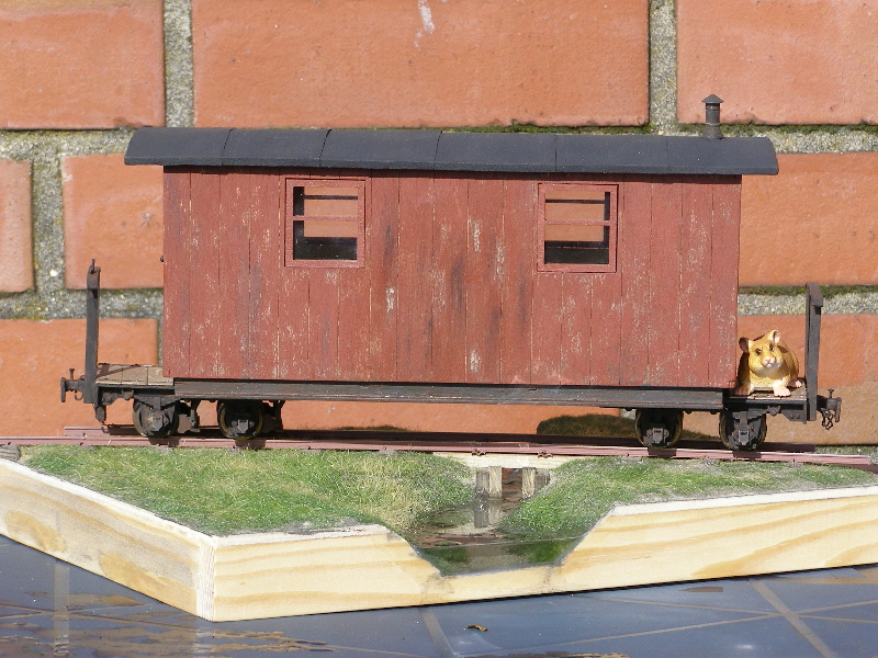

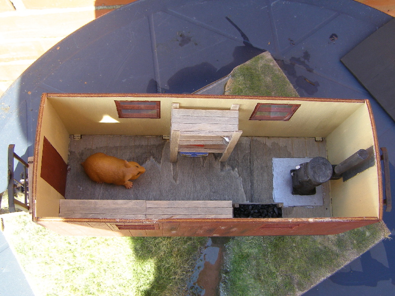

ich wollte hier mal meinen Mannschaftswagen zeigen, der aber etwas vom Original abweicht. Mir hats so besser gefallen.
Mannschaftswagen (Gleisbauer)
Inneneinrichtung2 (Gleisbauer)
unter dem Regal ist einer von HSB`s tollen Bananenkartons zu erahnen
MfG Christoph

Sag mal kan's eigentlich sein das dein Meerschweinchen ein bischnen zu fett für den Wagen ist ? :shock: :lol:
Beiträge: 4434
Re: Lasergang: Muskauer Mannschaftswagen
Hallo Garteneisenbahner ,
das "Meerschweinchen" ist in Wirklichkeit ein Hamster und war
ursprünglich mal das Wappentier dieses Forums .
Aber das kannst du als Neuling ja noch nicht wissen :wink:
PS. der Wagen ist riesig :D

ich wollte dann noch ein paar Worte zum Wagen folgen lassen:
woher der Wagenkasten kommt, brauch ich ja niemandem erzählen, oder *wegduck*?
Die Unterwagen stammen von G. Gawron, die Puffer und der Ofen von RS-Modelle. Die ( noch? ) spärliche Inneneinrichtung stammt in der Hauptsache vom "Restaurant zum Goldenen M" ( Kafferührstäbchen zum Bau der Bänke und des Regals ), sowie von Bertram Heyn und einer von Helmut Schmidt`s Bananenkartons hat auch seinen Platz gefunden. Die Kohlen in der Kohlenkiste stammen von Asoa und die Bremsbacken kommen von Torsten Köhler.
MfG Christoph,
ach ja, wenn noch fragen sind, einfach stellen :wink:

Hallo Gleisbauer,
da kommen ja gaaanz laaangsam die Lasergangbausatzbauer zum Vorschein 8)
Gehe ich recht in der Annahme, daß dein Wagen auf 26,7mm unterwegs ist?
Meinen HF Wagen werde ich auch noch umspuren, da er von der Kupplungshöhe nicht zu den Rügenwagen paßt.
Hat jemand schonmal 2 Wagen mit HF Drehgestellen zusammen gekuppelt und die Kurventauglichkeit getestet?
Bisher scheinen die Lasergangwagen leider Einzelstücke zu sein. :(

Hallo Sandbahner,
ja, der Wagen ist auf 26,7mm unterwegs. Die Kurventauglichkeit habe ich noch nicht getestet, da fehlt es mir noch an Gleismaterial. Allerdings lassen sich die Unterwagen recht weit ausschwenken und Puffer an Puffer wird es wohl mit Kuppelgliedern nach Muskauer Norm gut gehen, wenn nicht kann man da immer noch Ketten nehmen. Bei den "Balancier"kupplungen, die ich einbaue, wird es wohl nur eine Frage der Kettenlänge sein, ob es funktioniert. Wie wäre es mit Testfahrten in Schkeuditz? Mittlerweile habe ich ja 2 Wagen fertig, und beim Lazarettwagen warte ich nur noch auf ein paar Kleinteile von RS-Modelle, dann ist der in kurzer Zeit auch fertig.
MfG Christoph
