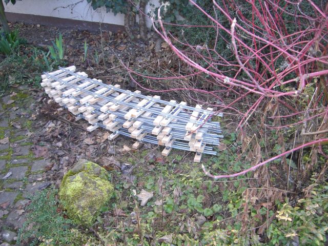

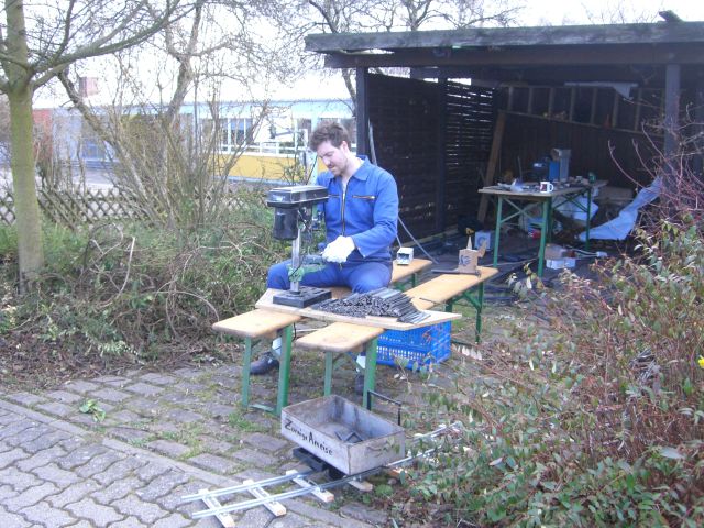

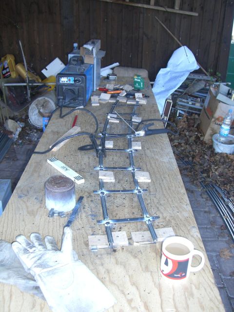

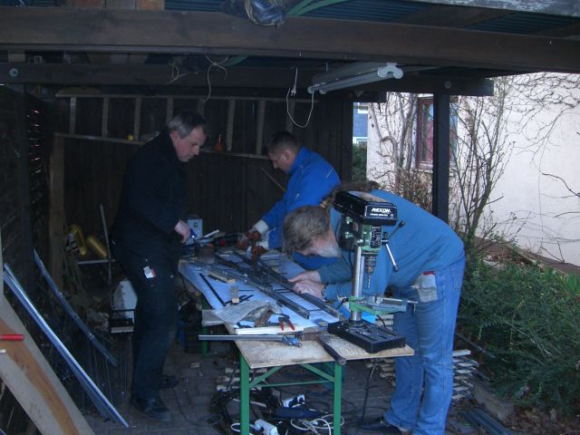

Freitags begannen wir zunächst mir dem Bau der gebogenen Gleise. Parallel wurden die Stahlhilsschwellen vorgebohrt, um diese Später auf die eigentlichen Holzschwellen aufschrauben zu können. Bei ca. 700 Schwellen á 3 Löchern..... :irre:
Zum Bau der Bogengleise wurden entsprechende Lehren gebaut, in der das ganze recht zügig von der Hand ging.

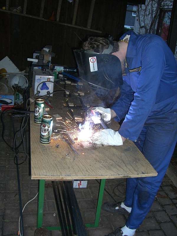

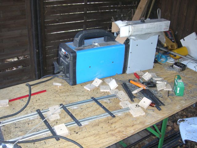

Mein Kollege hatte hinter sein Schweißgerät gleich einen Turbo-Kühler in Reihe geschaltet, um das vorzeitige Auslösen des Thermowächters zu verhindern.... Am Anfang war es ganz hilfreich... Doch irgendwann half auch das nicht mehr :-(

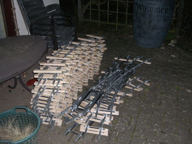

Trotzallem wurden die Anfänglichen Probleme nach und nach gemeistert und der Gleisstapel wuchs zusehenst
Nachdem die ganzen Schwellen endlich gebohrt waren, habe auch ich mich mal am Schweißgerät versucht und bei der Fertigstellung der letzten Bögen geholfen.

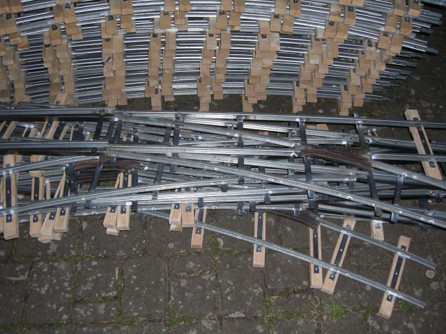

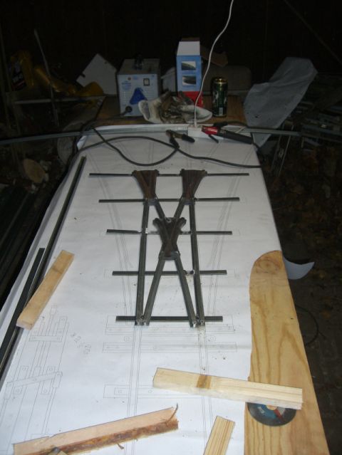

Nachdem der Bogenbau beendet war wurde eine neue Vorlage aufgezogen und der Bau der Weichen wurde in Angriff genommen. Das Mittelstück der Dreiwegweiche war schon recht kompliziert, trotz vorgefertigter Herzstücke. Diese hatte mir ein Kollege aus Plasmageschnittenen Teilen gebaut.

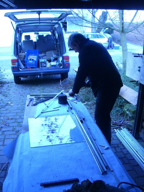

Der Samstag begann zunächst damit, die 6 Mittelstücke (Herzstück mit den 4 Gleisstücken und den dazugehörigen Hilfsschwellen) der normalen Weichen zusammen zu setzen. Diesen Teil habe ich übernommen, während der Kollege die übrigen Gleisstücke für den Weichenbau zugeschnitten hat für ein zügiges Weiterarbeiten. Später kam noch ein Dampfbahner aus der Region zu Besuch vorbei. Leider hatten wir in der Zeit auch starken Wind und plötzlich war dann wieder Zwangspause angesagt wegen eines Stromausfalls :-(

Trotz allem haben wir es noch geschafft die Dreiwegweiche und die erste linke Weiche zusammen zu heften, bevor uns die fortgeschrittene Zeit gegen 20:00 zum Feierabend zwang.
Der Sonntag galt dann in erster Linie der Fertigstellung der Weichen. Fertig heißt in diesem Fall, daß die Aussenschienen und die Segmente mit den Schleppzungen angefügt wurden. Als letzte Arbeit wurden dann alle Weichen endgültig verscheißt. Es fehlen noch die Holzschwellen, die Stellhebel und einige andere Bauteile. Außerdem müssen die Herzstücke noch eingeschliffen werden, da diese einen leichten Buckel (durch das Schweißen bedingt) aufweisen. Die Weichen werde ich von daher nach und nach in meiner Werkstatt weiter komplettieren und fertigstellen. Aber drauf fahren kann man theoretisch bereits.

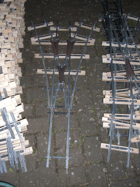

Hier nochmal ein Blick auf die Dreiwegweiche.

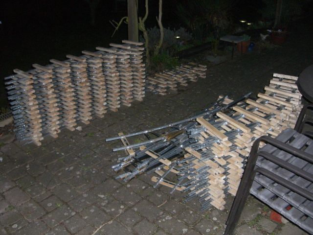

An Gleisen wurden fertig gebaut :
- Ein Kreis mit Radius 1,95m, bestehend aus 8 Jochen á 45°
- Ein Kreis mit Radius 3,9m, bestehend aus 16 Jochen á 22,5°
- 36,5m gerades Gleis, bestehend aus 20 Jochen á 1,5m, 3 Jochen á 1m, 6 Jochen á 0,5m und 2 Jochen á 0,25m

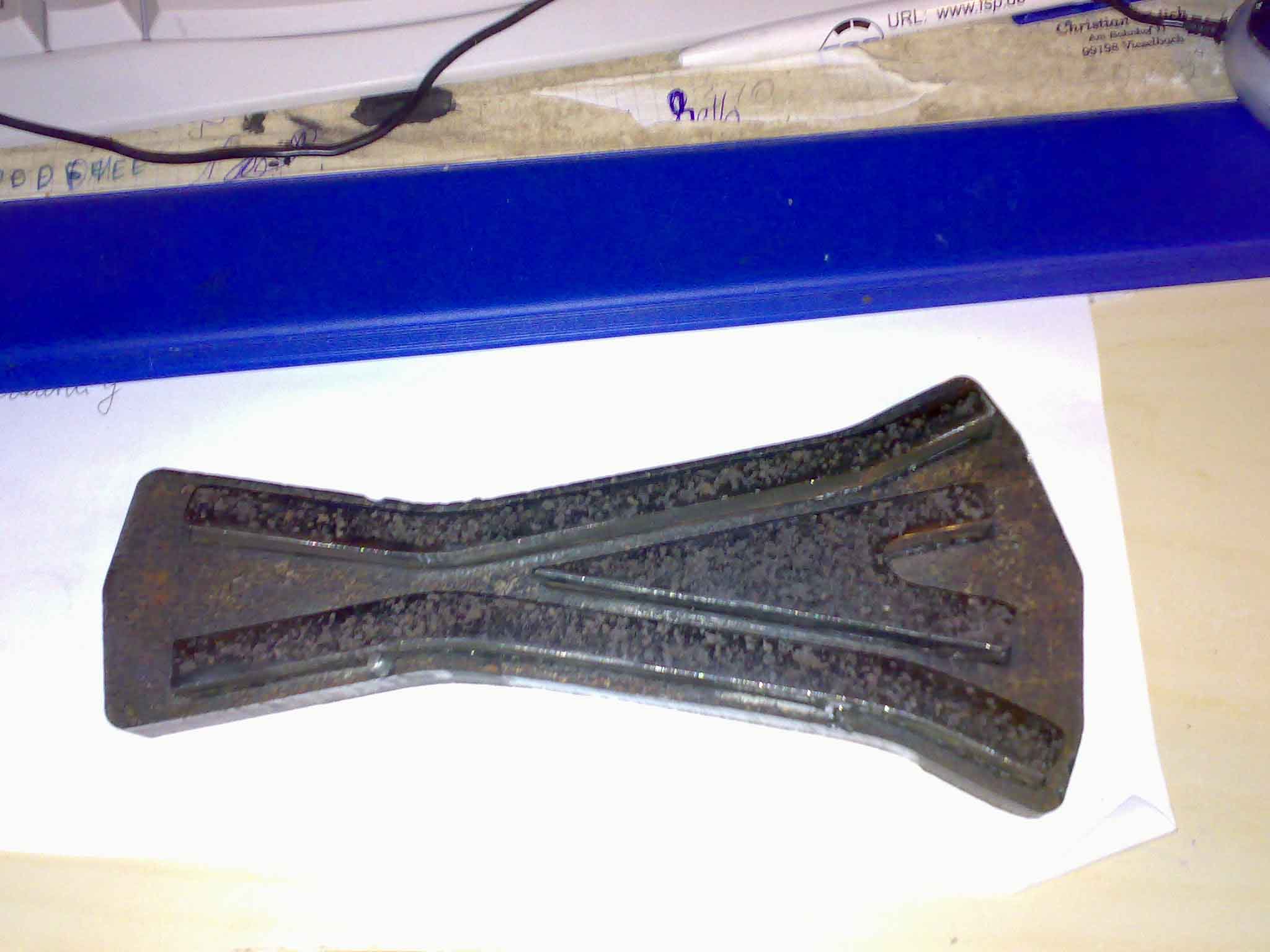

So wie ich das sehe, sind Deine Herzstücke aus dem vollen gemacht?

Hallo Christoph,
da Gerd im Schweißwahn ist :irre: kann ich dir solange deine Frage beantworten.
Die Herzstücke sind aus 10mm Blech plasmageschnitten. Nach dem Schneiden und verputzen wurden der erhabene Teil auf + 17 mm von untenverschweißt.
Das heißt so ganz aus dem vollen sind sie nicht, wiegen aber schon ein bischen was.
Das Herzstück im Detail:
Ich hoffe die Bilder sind aussagekräftig

Mittlerweile hat auch der Gleisstapel von Sonntag mächtig Zuwachs bekommen. Nachdem ich heute weitere 8 Joche zusammen bauen konnte, sind nun schon 48m gerades Gleis Einsatzbereit. 22 weitere weitere sollen noch folgen.

Moin Edelmann,
das sieht ja fast aus wie aus dem vollen. In Deinste haben wir eine Weiche mit gegossenem Herz und Zungen aus dem vollem gefräßt, ich mache mal Bilder.
MfG Christoph

@ Christoph: das war auch gewünscht.
Aber es ist nicht so aufwendig und schweißtreibend wie aus dem Vollen zu fräsen.
Und man kann sehr schön die Schienenprofile anschweißen, dank Gerds Spezialpatentüberstand.
Bin auf die Bilder gespannt.
