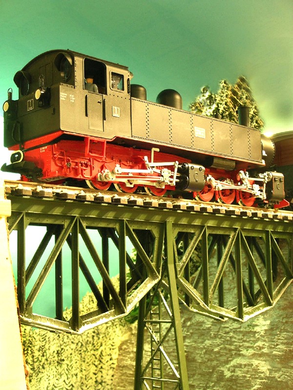

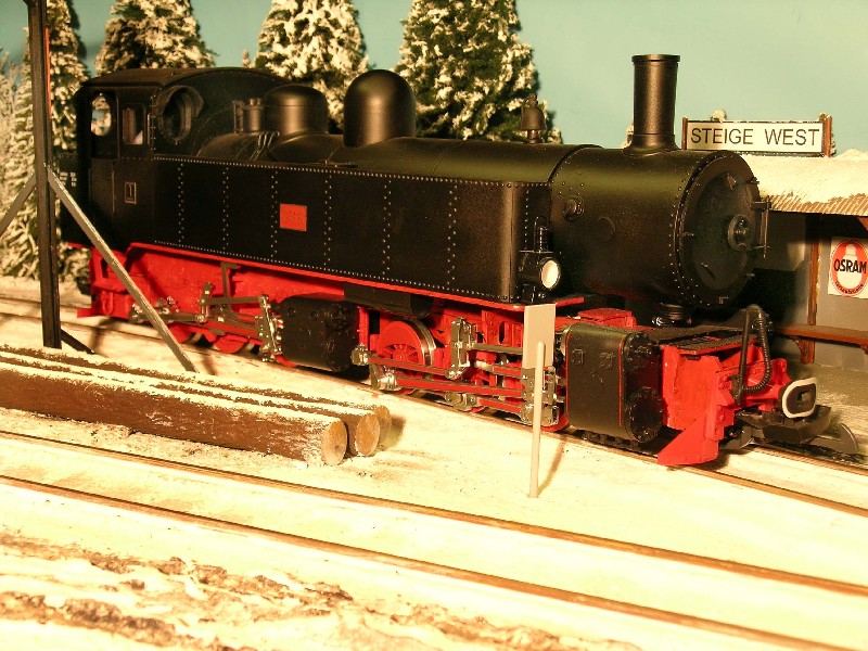

Meine CC- Mallet soll ein wenig an die schon vor dem Krieg nach Bolivien verkauften CC-Mallets der NWE erinnern. Das Modell entstand im Wesentlichen aus der Uintah-Mallet von LGB (Gehäuse), Wasserkästen vom Tender der Sumpter Valley RR- Malletmaschine. Der Vorderwagen stammt vom hinteren fahrgestell der deutschen Mallet von LGB, das hintere Außenrahmen-Fahrgestell von der "Nicki und Frank S."-Heeresfeldbahnlok. Die amerikanische Rauchkammertür wurde durch eine von der 99 6001 ersetzt, das Führerhaus ist von der "Rügenlok".Natürlich ist die Lok nicht exakt nach Vorbild gebaut, aber meine NHE hat ja auch kein konkretes Vorbild. Wichtig ist mir nur, dass die Maschine einigermaßen glaubwürdig wirkt. Ich finde, das ist mir gelungen, oder?
NHE 1 (windbergbahn)
Noch einmal meine NHE 1. Die cc-Malletlok sieht aus dieser Perspektive schon sehr gewaltig aus!

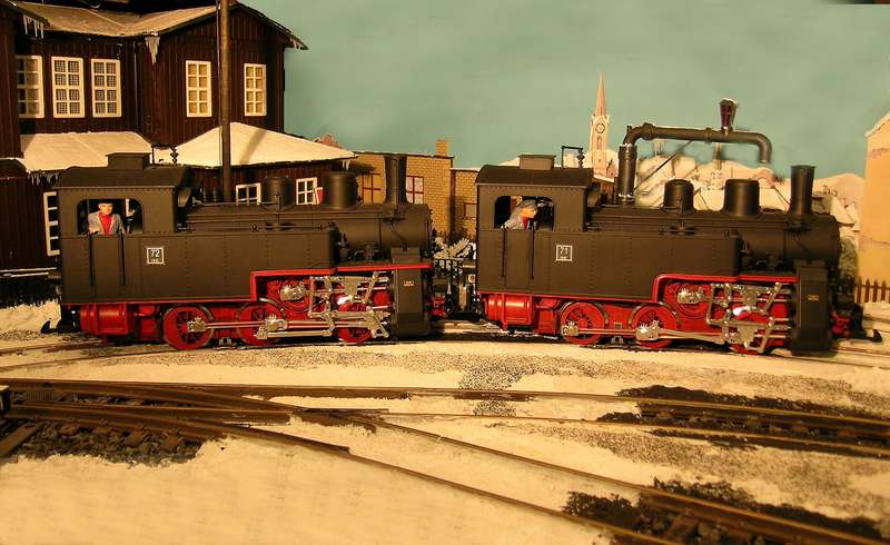

NHE 71 und 72 (windbergbahn)
Dösende Elefanten: Zahnradloks NHE 72 und 71 in ihrem Heimat-Bw Steige
Hier noch einmal meine beiden C-Kuppler- Zahnradloks. Kleine Änderungen unterscheiden die ansonsten baugleichen Maschinen: Lok 72 hat über die Zylinder hinausgezogene Umlaufbleche. Aus Unfallschutzgründen hatte man angenommenermaßen die Serie während der Auslieferung etwas geändert. Die jüngere Maschine NHE 72 konnte schon davon profitieren.

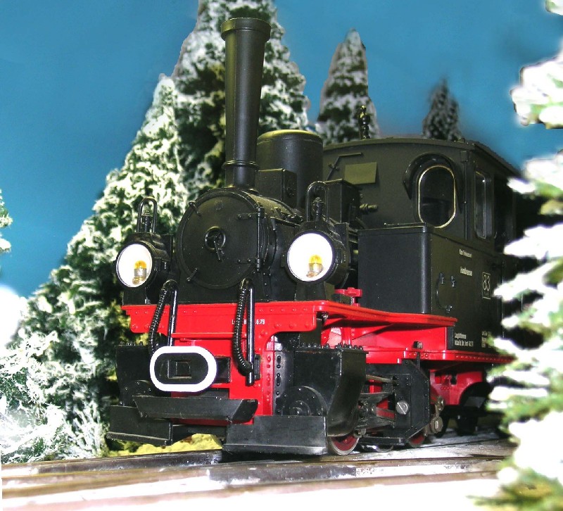

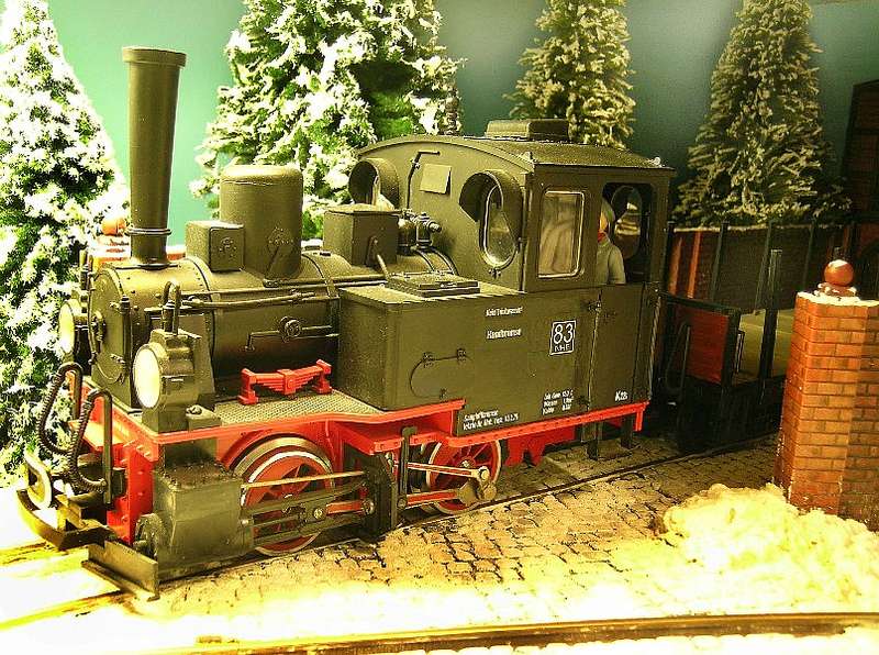

Mein kleiner B-Kuppler ist nicht "bergstreckentauglich",versieht aber treu und brav Rangierdienst im Bf. Steige. Er entstand aus einer "Stainz-Abwandlung" und repräsentiert in dieser Form eine "verstärkte Ausführung" der früher überall verbreiteten Zweikuppler der Fa. Lenz (nicht die Modellbahnfirma, sondern eine einstmals große Firma für Eisenbahnbau und -bedarf.). Ggf. ist diese sehr zuverlässige und urige Lok aus Platzgründen verkäuflich. Bei Interesse bitte anmailen!
NHE 83 (windbergbahn)
Nochmals der kleine Rangierbock des Bf. Steige, die sich hier im Anschluss der Schraubenfabrik nützlich macht. Mit ihren dicken Laternen sieht die Lok richtig urtümlich aus. Schade, dass weder LGB noch pmt so richtig das Potenzial dieser kleinen Maschine entdeckt und entwickelt haben. So (oder nur wenig anders) hätte eine deutsche Version der Stainz aussehen müssen.

Besonders gut gefällt mir die Mallet! Wie hast du denn da die Fahrwerke montiert? Gibs da vielleicht ein Baustufenfoto?
Hab nämlich auch schon ne (Freestyle)Mallet gebaut und bin damit noch nicht so richtig zufrieden...
Viele Grüße,
:P Vincenz :P
windbergbahn
Beiträge: 17
Registriert: Mo 12. Feb 2007, 12:57
Re: Die Loks der Nordharz Eisenbahn
Beitrag von windbergbahn »
Danke für eure freundlichen Kommentare!
Ja, zu einigen meiner Wagen bringe ich demnächst auch noch was.
Was die Drehgestellaufhängung meiner Mallet betrifft: Wenn ich mich recht erinnere (ist schon ein wenig her :-) und leider nicht fotografisch dokumentiert), habe ich eine 3mm dicke Polystyrol-Bodenplatte ausgesägt, die Kessel, Wasserkästen und Führerhaus trägt (mit Schrauben befestigt). In Längsrichtung mittig befinden sich in der Bodenplatte die 2 Aufnahmelöcher für die Drehgestell- Befestigungsschrauben. Das hintere Gestell ist nur drehbar und neigbar, ansonsten jedoch starr gelagert, das vordere kann auch ein wenig um seine Querachse "kippeln" um auf diese Weise eine weitgehende Allradauflage zu gewährleisten. Natürlich weiß ich, dass in Natura die Bauart Mallet einen mit dem Rahmen fest verbundenen hinteren Antrieb besaß. Meine LGB-Radien lassen aber nur -wie ja auch bei den LGB original-Mallets so praktiziert- die Ausführung beider Antriebe als bewegliche Drehgestelle zu.
