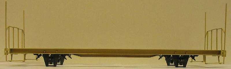

Den Kasten des Wagens gibt es heute noch als Kaiserwagen der BOB. Los geht es mit dem Rahmen:
Entstanden ist das Teil (bis auf die Achslagerblenden) komplett aus Messing, gekuppelt wird mit den alten Brünigkupplungen, Flaschenöffner kommen nicht dran. Die Brünigkupplungen wurden als Umbau aus Reppingenteilen erstellt.
Nach Sandstahlen bei Thomas sah das ganze dann so aus:

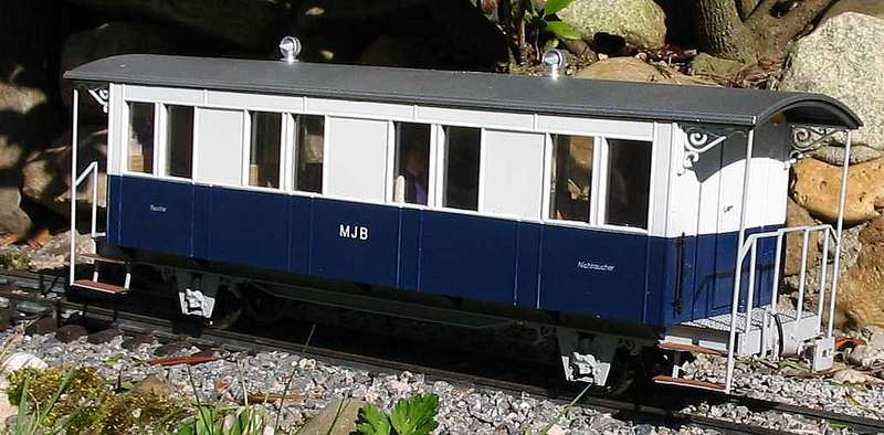

Der Kasten besteht aus einem umgebauten LGB Ballenbergwagen, die Fensterteilung und die Inneneinrichtung wurden komlett neu erstellt.
Der Wagen ruht auf einem Dreipunktgelagerten Fahrwerk mit Brawaradsätzen, die über Messinglagerbuchsen auch zur Stromabnahme herangezogen werden.

Zum Abschluss des Themas noch ein Foto des fertigen Wagens.
Die Bauschritte haben ja anscheinend niemanden so richtig interessiert.

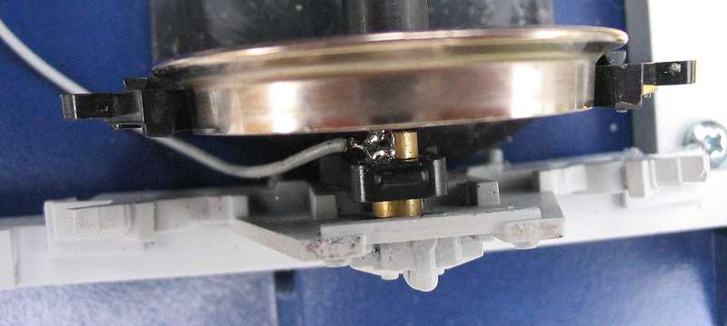

Konnst du bitte beschreiben wie die Stromabnahme über die Messinglagerbuchsen gemacht ist. Ich habe auch ein Wagen mit Brawaradsätzen aber hatte noch keine Losung fur die Stromabnahme.

Die Stromaufnahme ist folgendermassen gelöst:
MIB_Stromaufnahme (furkabahn)
Links wie rechts natürlich entsprechend..........

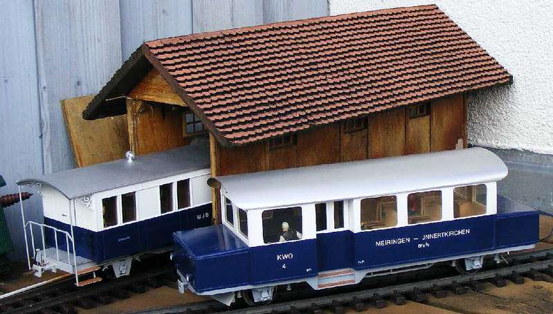

ich möchte euch nun endlich mal den Triebwagen zu dem Personenwagen vorstellen. Es ist der MIB BFa 2/2 4, dessen Vorbild heute im VHS steht.
Als Basis für dieses Fahrzeug diente der BFa 2/2 5 von Ottmar von dem ich diverse Konstruktionslösungen übernommen habe.

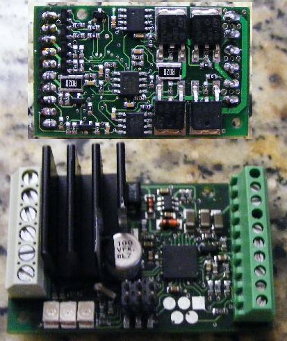

Das besondere an diesem Fahrzeug isr jedoch die Elektronik. In Kleinstserie ist ein Fahrtregler entstanden, der genau auf Gartenbahnen abgestimmt ist.
Bei anliegender Schienenspannung wird das Fahrzeug von dort versorgt. Auf Livesteamanlagen kann mit Akku gefahren werden. Anschlüsse sind für Motor, Licht (vorwärts,rückswarts,dauer) und Innenbeleuchtung vorhanden. Gesteuert wird alles über 1 bis 3 Kanäle einer Fernsteuerung. (Licht alternativ auch über Schalter).
Fahrtregler (furkabahn)
Falls ihr interesse an dem Teil habt, kann ich Konakt zum Entwickler herstellen. (einige ganz wenige von den Teilen gibt es dort noch)
