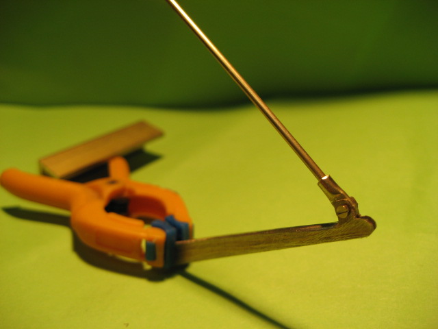

fst-tigrottino
Beiträge: 427
Wohnort: Aargau / CH
Re: RhB Stromabnehmer BBC Selbstbau
Beitrag von fst-tigrottino »
eine neue Variante ist entstanden. Ich habe auf den Scharnier-Bügel verzichtet (ist auch diffizile Lötarbeit) und habe auf ein 8x2mm Profil gewechselt. Das lässt sich auf der Kreissäge bestens ins Form sägen, dazu auch ein Einschnitt von vorne. So kommt es dem Vorbild noch näher. Dazu habe ich aus 2mm Röhrchen Stangen-Aufnahmen gepresst und geschnitten. Das lässt später auch die Verwendung von 1,5mm Stahldraht zu, was die Stabilität doch noch versteift. Eine Grundlage, auf der sich weiterarbeiten lässt. Frage: gibt es so kleine Niete(n?) - sie müssen ein Loch von 1x2mm "stopfen" -? Ich bin bezüglich dieser Dingerchen ein absolutes Greenhorn.
BBC Stromabnehmer Variante 2.1 (fst-tigrottino)
BBC Stromabnehmer Variante 2.2 (fst-tigrottino)
... und diese Kniffel-Arbeit bloss, weil ich auf eine neue Fräse warten muss?! Ist doch interessant, welche Ideen ein Maschinen-Aus generiert!?
Zuletzt geändert von fst-tigrottino am Mi 7. Mär 2007, 15:57, insgesamt 1-mal geändert.

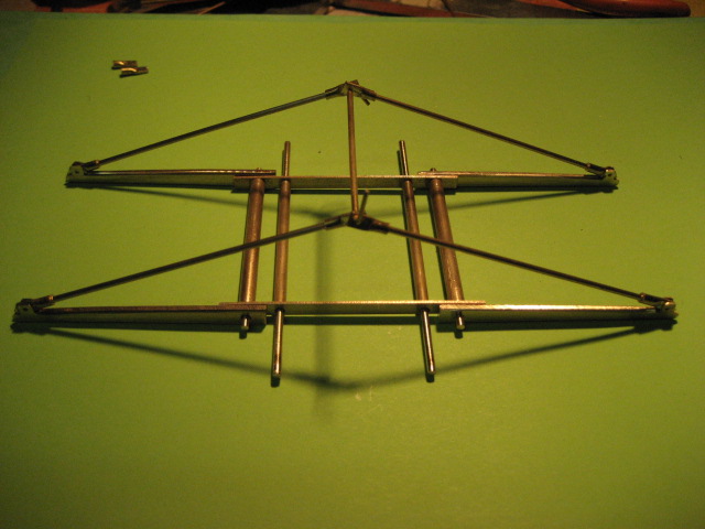

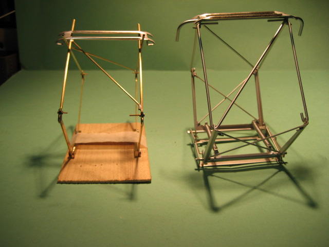

fst-tigrottino
Beiträge: 427
Die erste Stellprobe der Variante 2 funktioniert nicht schlecht. Es sind bereits ein paar Teile dazugekommen in dieser Entwicklungsversion, die dazu dient, die richtigen Masse und Möglichkeiten auszutesten.
BBC Stromabnehmer 1. Teile Sortiment (fst-tigrottino)
Selbstverständlich ist noch überhaupt nichts verlötet, alles bloss ineinander gesteckt. Und so zeigt der Stromabnehmer natürlich eine atypische Silhouette. Der Federmechanismus kommt in die Mitte zu liegen und wird dann unter der Haube gut versteckt sein. Auch sind die oberen Stangen noch etwas zu lang.
BBC Stromabnehmer prov. Stellprobe (fst-tigrottino)
BBC Stromabnehmer prov. Stellprobe Seitenansicht (fst-tigrottino)
Zuletzt geändert von fst-tigrottino am Mi 7. Mär 2007, 15:59, insgesamt 1-mal geändert.
mit Gruss fst-tigrottino

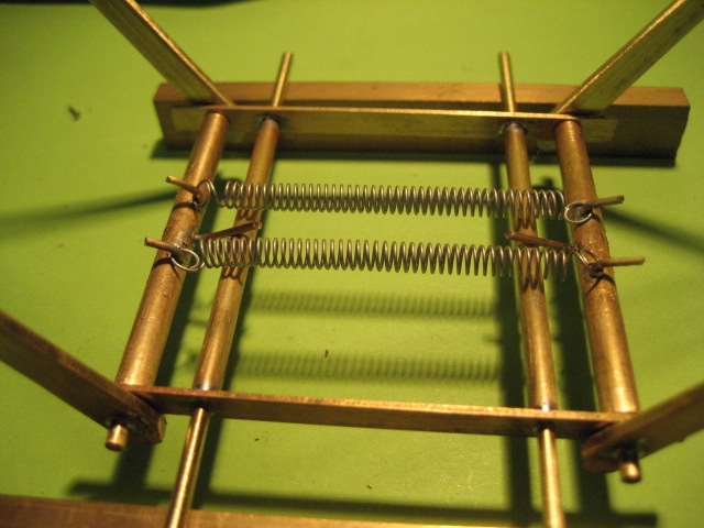

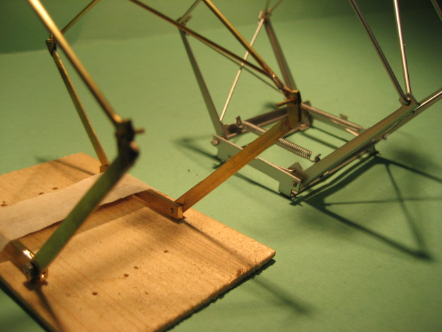

fst-tigrottino
Beiträge: 427
... und wieder ein Stücklein weiter. Der Federmechanismus drückt die nun verlöteten Rahmenstreben wunderbar in die Höhe. Die mittleren Drahstifte dienen in der Strebenrolle als Höhen-Fixpunkt. So lässt sich der maximale Winkel bzw. die maximale Höhe des Stromabnehmers justieren und einstellen.
BBC Stromabnehmer Streben verlötet (fst-tigrottino)
BBC Stromabnehmer Federmechanismus (fst-tigrottino)
Jetzt gehts an die Querstreben und vor allem an die Mechanik des Schleifstückes
Zuletzt geändert von fst-tigrottino am Mi 7. Mär 2007, 16:01, insgesamt 1-mal geändert.
