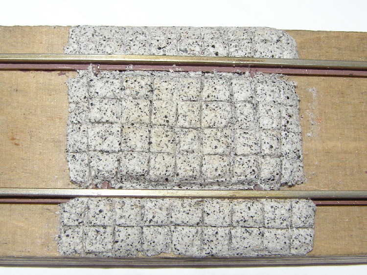

als ich neulich mal wieder im Baumarkt meines Vertrauens war, habe ich mich in der Deko- und Bastelabteilung verirrt. Dabei habe ich allerdings ( neben einigen feinen Pinseln :wink: ) auch eine Modelliermasse mit Granitefekt ( eigentlich wohl für die bastelnde Hausfrau :wink: gedacht ) gefunden. Kurzerhand habe ich ein 400 g Packet der lufthärtenden Masse gekauft und auf meinem Probiergleis in 26,7mm einen kleinen Überweg gespachtelt und modelliert. Auf eine Alterung habe ich bislang verzichtet und die kleinen schwarzen Einschlüsse sehen am Objekt nicht so auffällig aus, wie auf dem Foto.
Granitpflaster (Gleisbauer)
Spachtelmasse mit Granitefekt
MfG Christoph

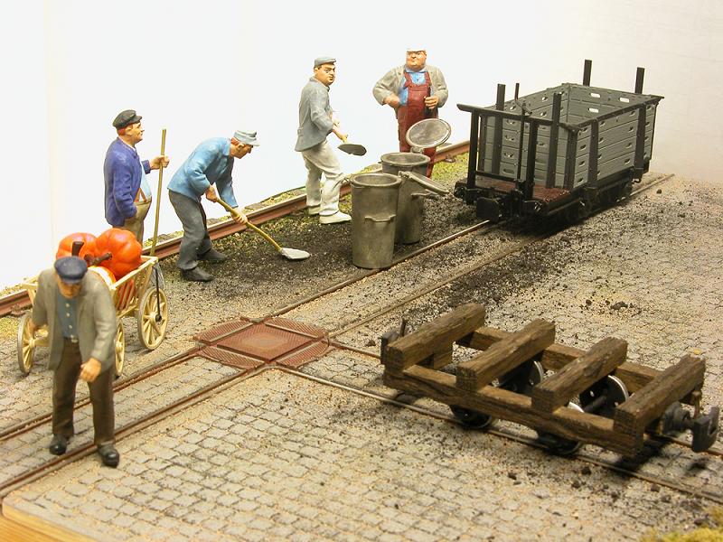

Hallo Christoph.
Hier mal meine Variante des Pflastern´s.
Ich verwende dazu Styrodorplatten- A5 groß aus den Künstlerbedarf
Und präge sie mit einen dafür hergestellten Stempel,sieht so eit ganz gut aus
Wie man z.b. auf dem Modellvorschlag meiner Brangsch Drehscheibe sehen kann.
Gruß Torsten
