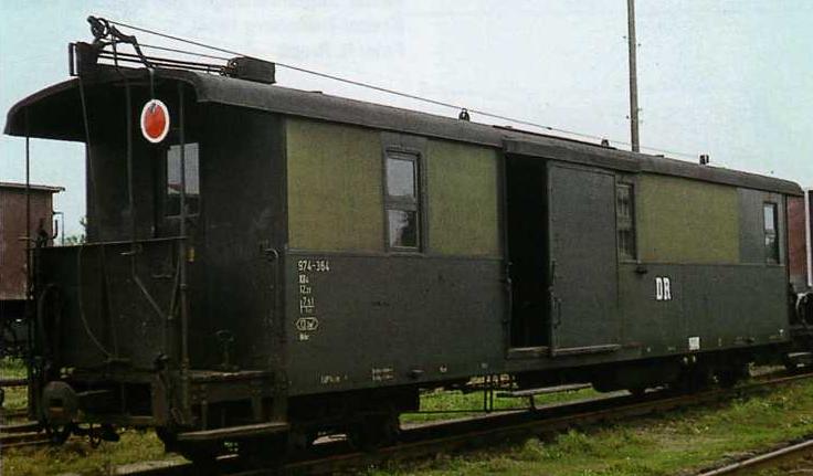

mein Harzkamel wird irgendwann fertig sein. Nächstes Projekt könnte ein sächsischer Packwagen/ Gepäckwagen/ Dienstwagen KD4 der Einheitsbauart ab 1930 sein. Für den Wagenkasten beabsichtige ich eine Zeichnung im *.dxf-Format zu erstellen und mir die Seitenwände fräsen zu lassen. Bilder habe ich von dem guten Stück ganz viele, sogar eine nicht skalierte Zeichnung. Langes wälzen :muede: meiner ME-Zeitschriften ab Ausgabe 9/82, diverser Bücher und des Internetes ergaben leider auch nicht das Gewünschte :lupe: : ich benötige wenigsten ein Maß des Wagenkastens, um die mir vorliegende Zeichnung skalieren zu können. Für Eure Bemühungen danke ich sehr.

Der Wagen hat nach "Die Fahrzeuge der Harzer Schmalspurbahnen" eine LÜP von 13500mm.

der Sandbahner hat mir per PN noch Drehgestellachsabstand mit 1300 und Drehzapfenabstand mit 8500 mitgeteilt. Ich denke, damit kann ich anfangen
