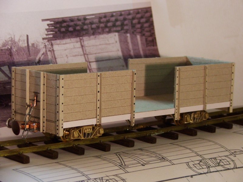

Hallo Feldbahnfreunde ,
jetzt muss ich doch mal eine Bastelpause einlegen und euch zeigen woran ich gerade werkel .
OOw_01 (Regalbahner)
Dieser Wagen für meine Kartonfeldbahn könnte ein MPSB Wagen der Serie 96-03-?? gewesen sein .
Auf alle Fälle wird er bei mir zum An - und Abtransport von allen möglichen Gütern in größeren Mengen dringen gebraucht ,
weshalb auch noch ein Brüderchen in Bau ist .

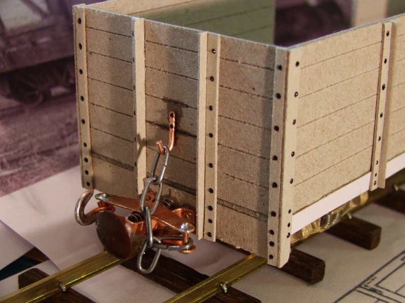

OOw_02 (Regalbahner)
Die Kupplungen sind ein Experiment . Entstanden nach einem polnischen Bastelbogen aus Kupferblech .
Nicht ganz vorbildgerecht ist der Balancierhebel zwischen zwei Federn gelagert und der Puffer ist fest .
Auch sind sie für das Vorbild etwas groß aber die ersten Fahrtests verliefen vielversprechend .
Dazu aber mehr wenn der zweite Wagen fertig ist .

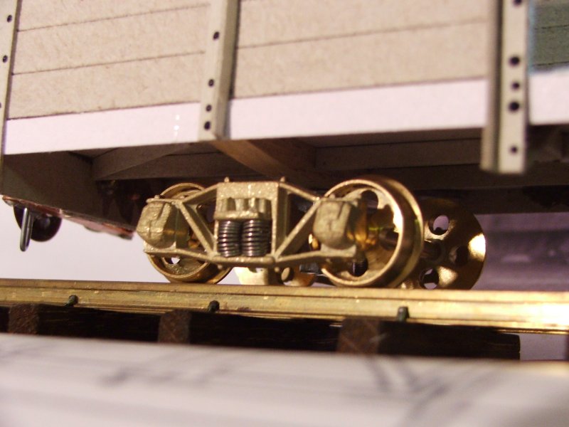

OOw_03 (Regalbahner)
Diese netten gefederten Drehgestelle sind von Regner . Leider etwas zu klein aber ich denke das ist vertretbar .
Die Räder sind von Herrn Gawron auf 3 mm Messingachsen .
Das bringt den Wagen auch schon auf ein gutes Gewicht und einen tiefen Schwerpunkt .
Außerdem haben die Drehgestelle einen schönen Sound .

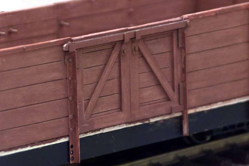

hallo christoph,
super :!: :!: auch die gestaltung der unterseite; da war ich trotz mehr platz etwas fauler.
wegen der türen: du hast post.
hier fehlen auch heute noch teile der scharniere:
03_ff_detail_t_r (paule)
grüße
paule
edit: bild eingefügt

Hallo Paule ,
was für einen Wagen baust du denn ?
Bei meinem Vorbildfoto sind die Winkel neben den Türen andersherum ,
kann man auf dem oberen Bild sogar erkennen .
Für den Schließmechanismus kann man unten noch einen Hebel erkennen .
Oben leider nicht mehr . Auf der Zeichnung im MPSB Buch von Herrn Machel
sind aber auch oben solche Hebel angedeutet . Da werde ich wohl was erfinden müssen :wink:
Interessanterweise wiedersprechen sich in diesem Buch die Tabellen und die Zeichnungen
teilweise in den Maßen . :cry:

hallo christoph,
stimmt, ist mir eben erst aufgefallen. meiner soll ein 96-02-ff sein, 1:13. das ging wohl nach hinten los...
ich habe wohl nur auf deine fotos geguckt und die nummer nicht für voll genommen :oops:
ich habe beim machel auf seite 87 die stellung der winkel so interpretiert, wie sie auf meinem bild stehen. auf s. 141 beim ersten wagen des elefantenzuges kann man anhand der nietköpfe erahnen, dass die winkelstellung zwischen 02 und 03 wohl genau andersherum war.
musst du nicht. guckst du machel, s. 142, bild 5.22. der 775 muss :!: ein 96-03-ff sein.
guckst du weiter s. 132, bild 5.13, gleich zwei 03er. hier sieht man an den türen unten zwei klapphaken, die offensichtlich in ein und dieselbe öse am langträger greifen.

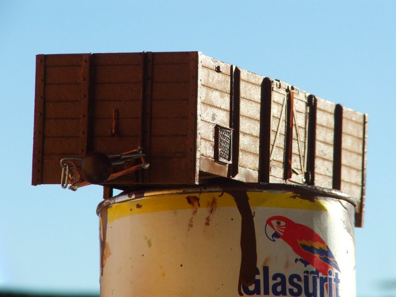

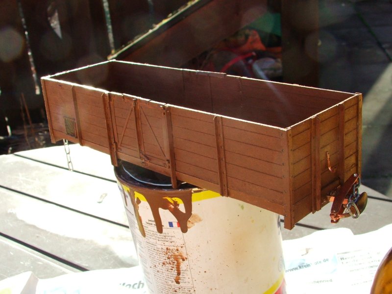

Jetzt muss ich doch mal wortbrüchig werden :oops:
die Farbe ist noch nicht trocken , aber die Bilder sind fertig .

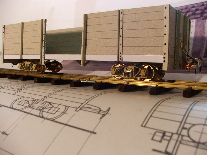

OOw_07 (Regalbahner)
Mit der Wahl des Kartons ist mir diesmal ein Glücksgriff gelungen . Das ist Verpackungsmaterial ,
bzw. wird als Abtrennung bei Verpackungen von kleineren Artikeln verwendet .
Ich fand davon große Mengen im Pappcontainer .
Es wird also noch einige Güterwagen von mir geben :wink:
Der Karton ist sehr hart und lässt sich mit einer Anreißnadel wie Holz ritzen .
OOw_08 (Regalbahner)
Da ich schon wegen des Unterbodens gelobt wurde , hier die Andeutung des Selbigen . Im Original werden das Winkel - und U - Profile gewesen sein ,
was mir aber zu viel des Guten war .

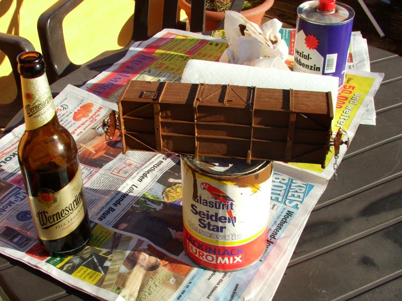

OOw_09 (Regalbahner)
Bei 16 Grad im Schatten und mit Unterstützung eines kühlen Blondchens ist
Lackieren ein Genuss !

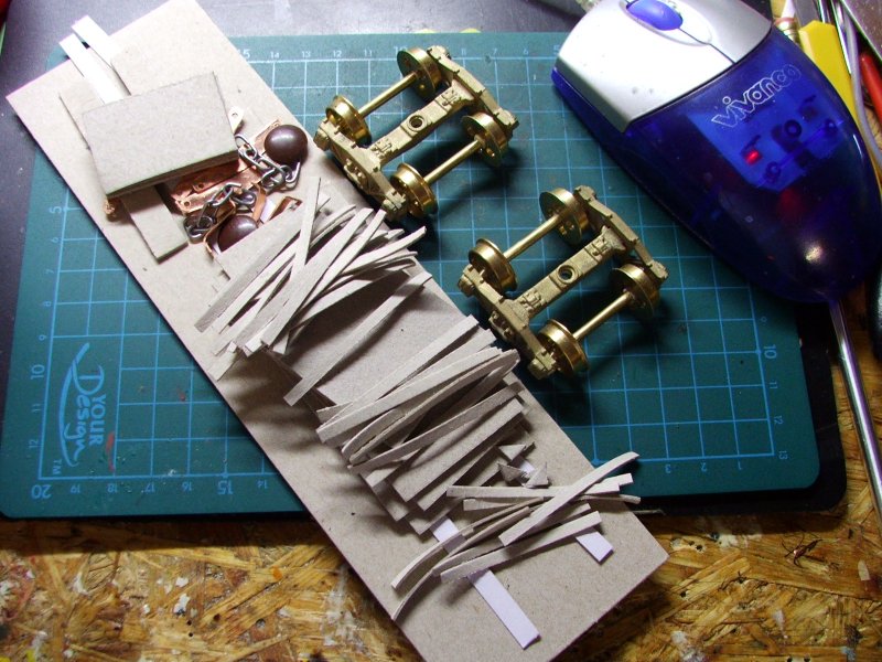

OOw_Teilesatz (Regalbahner)
Bis das Ding trocken ist (kann gut und gerne 24 Stunden dauern) liegt hier
der Zuschnitt für den zweiten Wagen :D
