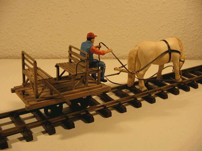

Lore_ (Torfbahner)

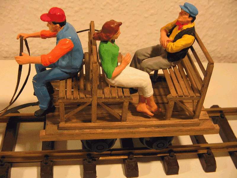

Personenlore_ (Torfbahner)
Das Fahrwerk hab ich aus 1 mm Messingblechen gefeilt und gebogen.
Die Radlager bestehen je aus einer 4,3mm Unterlegscheibe.
Den Aufbau hab ich mir mit einer Bastelkreissäge aus feinmaserigem Holz geschnitten.
Die Armlehnen bestehen aus NYM 1,5 □
Aus Kunststofflochrädern hab ich mit einer Nadelfeile Speichenräder gefeilt.

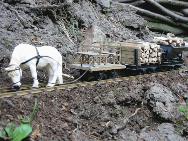

Pferdebahn_ (Torfbahner)

toller Wagen den du da auf die Schienen gestellt hast.

Moin Torfbahner ,
die Lore ist richtig nett , saubere Arbeit :!:
Nun müsstest du nur das Pferd noch zum laufen bringen (hat bis jetzt hier noch keiner geschafft).
Das Tier sucht aber lieber nach etwas Grünem zwischen den Gleisen :wink:
Was ist das eigentlich für Gleis :?:
Re: Meine erste 2f Lore
Hallo Torfbahner,
Deine Lore ist ganz toll geworden und gefällt mir sehr gut, Hut ab! Aber IIf, 2f, IIi oder 2i ist das wohl nicht, oder? Denn wenn ich mir die Bilder so ansehe, ist 45mm-LGB®-Gleis unter den Rädern. Bei 750mm Vorbild-Spurweite wäre der Maßstab 1:16,7, bei 600mm 1:13,3, also nicht 1:22,5. Eine Feldbahn mit 750mm Spurweite fiele noch unter IIe/2e, ebenso eine mit 685mm (1:22,5 auf 30mm Spurweite).
Feldbahner
Beiträge: 252
Wohnort: Oberhessen
Beitrag von Feldbahner »
wenn ich mich nicht irre is das Regner-Gleis, also 30mm.
Grüsse aus dem Oberharz
wenn ich mich nicht irre ist das Regner-Gleis, also 30mm.
Dann nehme ich alles mit dem Ausdruck tiefsten Bedauerns zurück und werde fortan das Gegenteil behaupten ;-) .
Ich bin bei der Annahme von unseren Schleich-S® und Bullyland®-Kalblütern ausgegangen, die weder zwischen 30mm- noch 26,7mm-Schienen so richtig wissen, wo sie die Hufe hinsetzen sollen.
Ich bitte um Entschuldigung für den Fehlgriff. Von wem ist denn der Gaul? Der gefällt mir auch sehr gut!

Hey, schon umgesetzt! Ich finde deine Sitzlore trifft das Original auf dem Foto recht gut!
Gab´s von Pola nicht mal ein Gespann mit Pferd???

um weiteren Diskussionen vorzugreifen:
Die Gleise und die Radsätze sind von Regner (30mm),
das Pferd ist von Schleich,
die Personen von Preiser
das Zaumzeug hab ich aus Lederresten und Draht gemacht.
