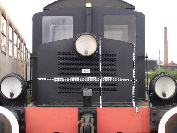

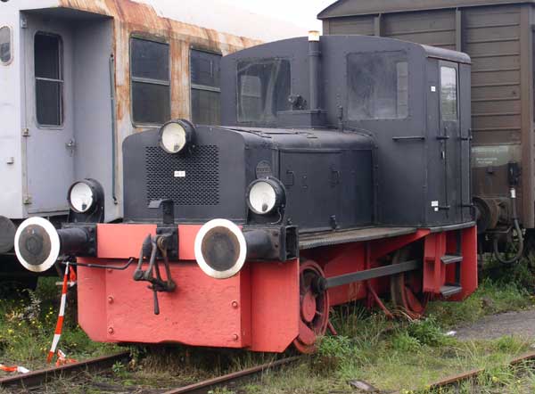

Mein Vorbild fand ich im ehem. Bw Hanau - eine Deutz KS 55 B. Dieser Loktyp wurde hauptsächlich als Werklok eingesetzt.
Deutz KS55B (#47405)
Es waren mehrere Besuche beim Original zum Ausmessen notwendig. Mehrfach stellte ich dann zu Hause fest, daß ich wieder was vergessen hatte und Maße fehlten - also ging's wieder nach Hanau.

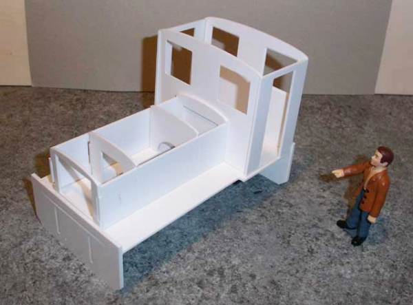

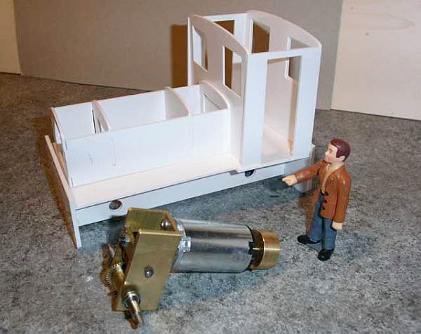

Meine Zeichnungen habe ich mit Corel Draw erstellt. Die Teile so konstruiert, daß man sie zusammenstecken kann. Erst wenn alles passt, werden sie verklebt. Da ich keine Fräse habe, wurde eine Firma beauftragt, die Teile für mich zu fertigen. Nach einiger Zeit wurden die Teile geliefert und gleich probeweise zusammengesteckt.
(Da die Teile noch nicht geklebt sind, stehen sie etwas schief.)
- Antrieb
Für die Lok habe ich einem Antrieb von Garden Railway Specialists (www.grsuk.com) ausgesucht:

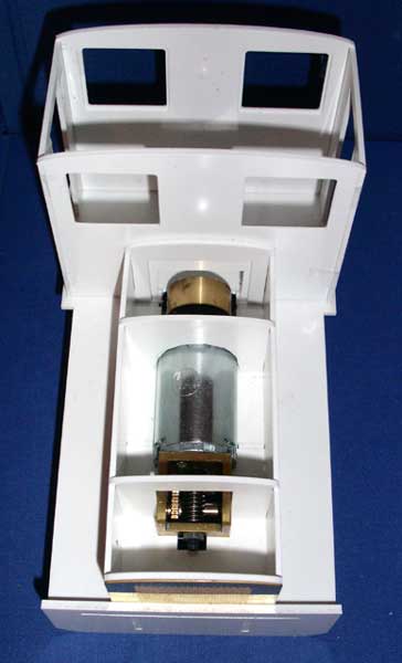

(Auf Dreipunktlagerung habe ich bei diesem Modell verzichtet.)
Der Antrieb paßt gut in den Rahmen:

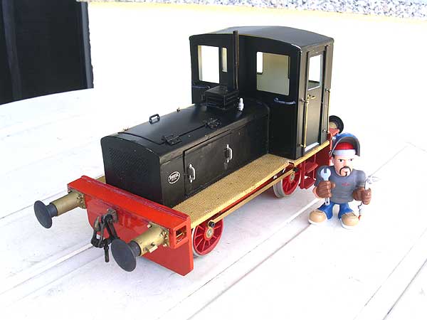

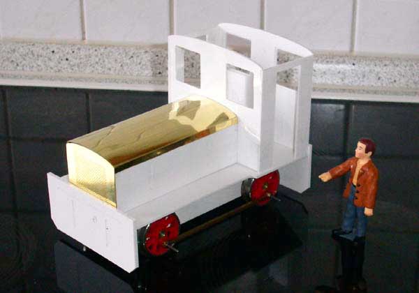

Den Vorbaudeckel und das Dach habe ich, aus Messing, an der Tischkante gebogen. Das Frontblech am Vorbau ist ein Ätzteil.
Ein paar Wochen und Kleinteile später, konnte man schon erste Ähnlichkeiten mit dem Original erkennen:

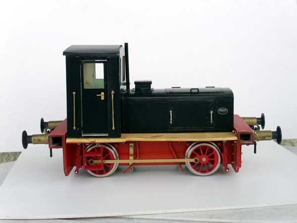

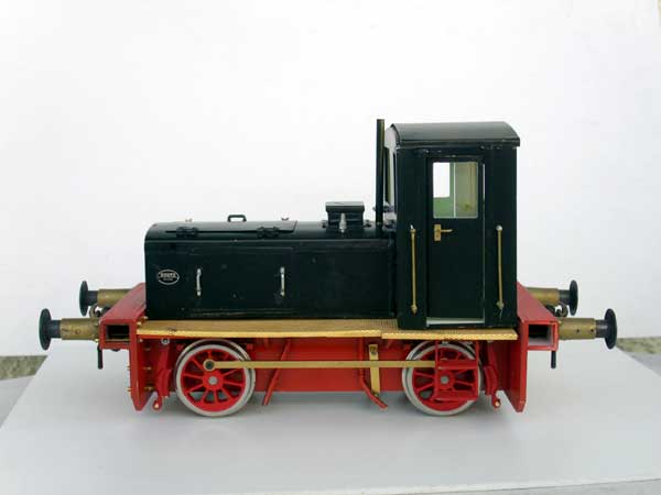

mittlerweile ist das Fahrwerk fast komplett:
Zuletzt geändert von Strippenbahner am Mi 24. Sep 2008, 10:11, insgesamt 1-mal geändert.

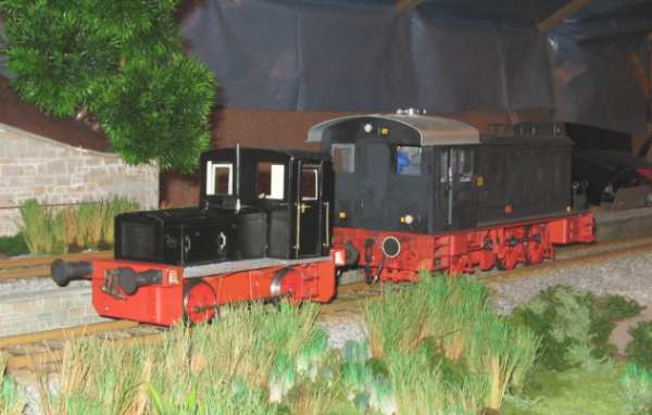

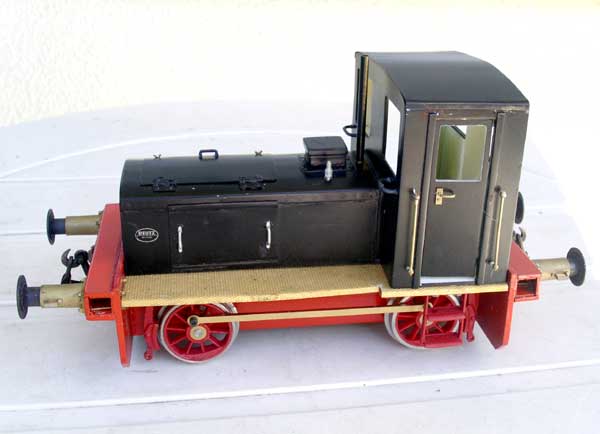

Lebt den die alte Deutz-Lok noch .... ? JAAA sie lebt noch .... (nach einem ganz berühmten Hit. :lol: )
Eigentlich hatte ich das Thema Regelspur ja ad acta gelegt um mich ganz auf Feldbahnen zu konzentrieren.
Für unser Spur 2 Rhein/Main-Treffen, im Septenber 2008, habe ich meine Deutz-Werklok nochmal "hervorgekramt" und mitgenommen. Sie hatte erstmal richtig Auslauf, denn zuhause gibt es ja nur ein Testgleis:
Die Lok lief übrigens besser als erwartet. :)

Sag mal hast Du eine Zeichnung von der Lok :roll: : , hast Du sie komplett aus Kunststoff hersgestellt? wie hast Du den Kühler hergestelt?

Jens Eggert hat geschrieben: hast Du sie komplett aus Kunststoff hergestellt? wie hast Du den Kühler hergestellt?
Die Lok ist fast komplett aus Polystyrol. Der Kühler ist ein Ätzteil.
Bilder gibt es weiter oben im Startbeitrag.

Hallo, wo bekommt man den diese schönen Dinger zum vermessen her? Beste Grüße Ben
Beiträge: 1812
Re: Werkbahnlok - Deutz KS55B (Regelspur)
Beitrag von fspg2 »
Hallo Benn,
das sind die sogenannten Bommelbänder!
Du musst nach unten scrollen!
Sie sind magnetisch und können somit leicht an die Metallteile ge"klebt" werden!
