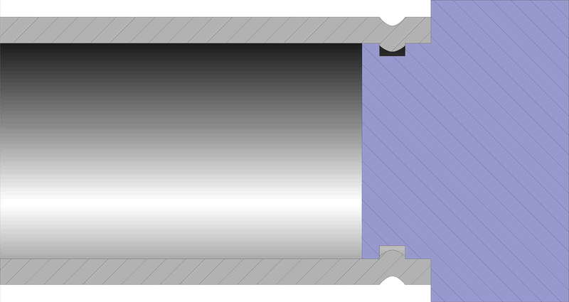

Bauteile, die bereit eine Feinbearbeitung hinter sich haben, soll man anschließend nicht mehr wärmebehandeln. Aber auch an nur spanend hergestellten Teilen erhält man nicht immer die Kontur, die man erreichen möchte. Das liegt daran, daß jeder Werkstoff innere Spannungen hat (deren Betrag und Verteilung hängt vom Herstellungsverfahren ab). Durch die spanende Bearbeitung werden bestimmte Bereiche abgetragen. Dadurch wird das bisherige Kräftegleichgewicht gestört - das Bauteil verformt sich. Aus diesem Grund werden bestimmte Werkstücke vor der Bearbeitung spannungsfrei geglüht. Das geht nicht immer. Ein anderer Weg ist die möglichst symmetrische Gestaltung des Werkstückes - also eine genaue Bohrung in ein Rohr einbringen statt in eine rechteckigen Klotz.

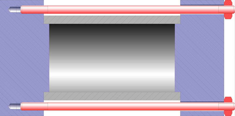

Um das Verbinden des Zylinderrohres mit dem Lager- bzw. Abschlußdeckel durch Hartlöten zu umgehen, bieten sich andere bewährte Verbindungstechniken an.
Eine Variante ist die Ausführung des Zylinders als Zugankerkonstruktion.
Zylinderkonstruktion (Schmiermaxe)
Zugankerversion
Eine weitere Variante wär möglich, indem man außen am Zylinderrohr einen halbrunden Einstich vom Durchmesser des Sprengringes einbringt. Der außen liegende Gegenkörper hält den Sprengring in der Nut. Der Vorteil dieser Lösung ist, daß man so relativ lange Zylinder bauen kann ohne das Problem mit langen Zugankern zu bekommen.

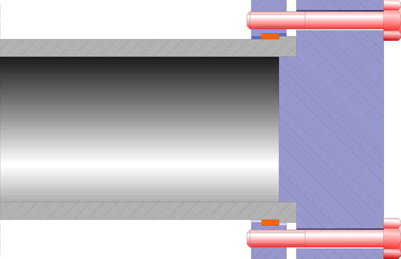

Etwas abgewandelt davon die Lösung mit einem rechteckigen, geteilten Schließring. Das Rohr bekomm einen schmalen Flansch, hinter welchen der Schließring sitzt.

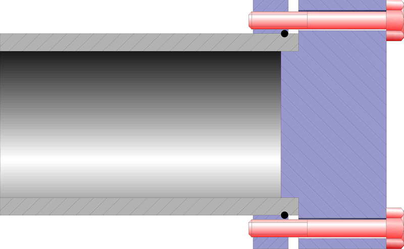

Aber auch das Einwalzen des Rohres ist möglich. Das geht sehr gut bei dünnen Rohren .
