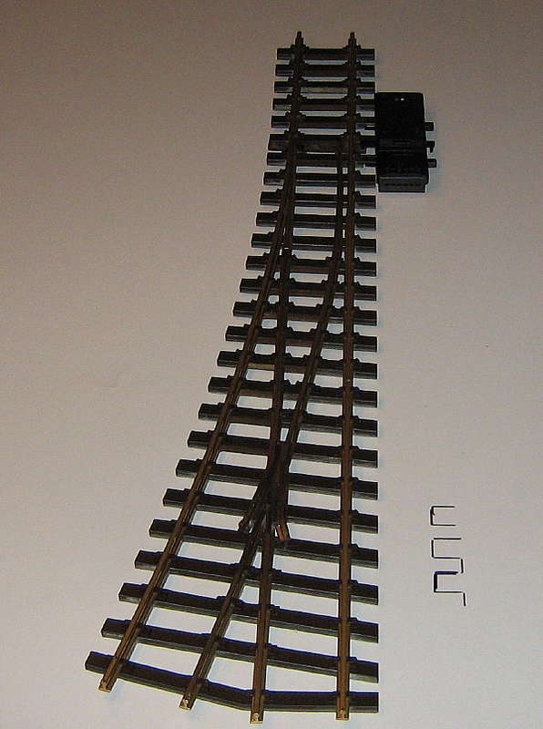

Meine erste selbstbau weiche
Weiche 1 (Leo RHB)
Dass Herzstück ist mit dem Widerstandslöter in die weiche selbst gelötet
Weiche 1 (Leo RHB)
Herzstück mit Widerstandslöter gelötet
Weiche 1 (Leo RHB)
Weiche 1 (Leo RHB)
