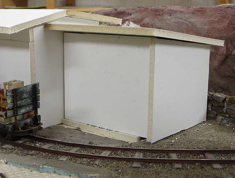

Mein noch unfertiger Lokschuppen steht im Moment still, da ich noch an der Dacheindeckung herumstudiere....
...aus diesem Grund habe ich ein kleines Zwischenprojekt begonnen .... einen Lagerschuppen für Karbid.

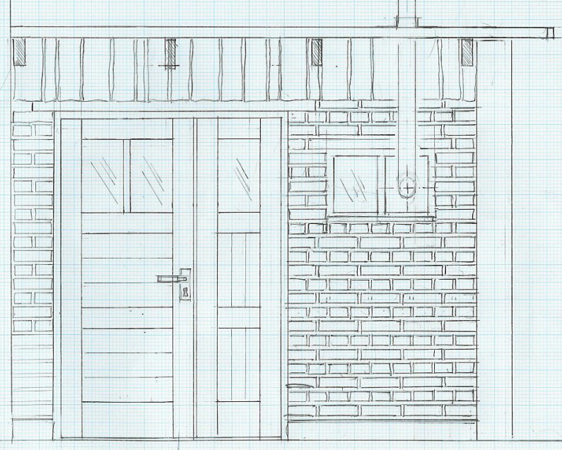

Da ich immer ohne konkretes Vorbild baue, beginnt bei mir jedes Projekt mit dem Skizzieren und Entwerfen von verschiedenen Varianten, bis ich eine für mich stimmige Lösung habe, welche ich mir dann im Mst. 1:22,5 aufzeichne.
kar001a (Marcel)

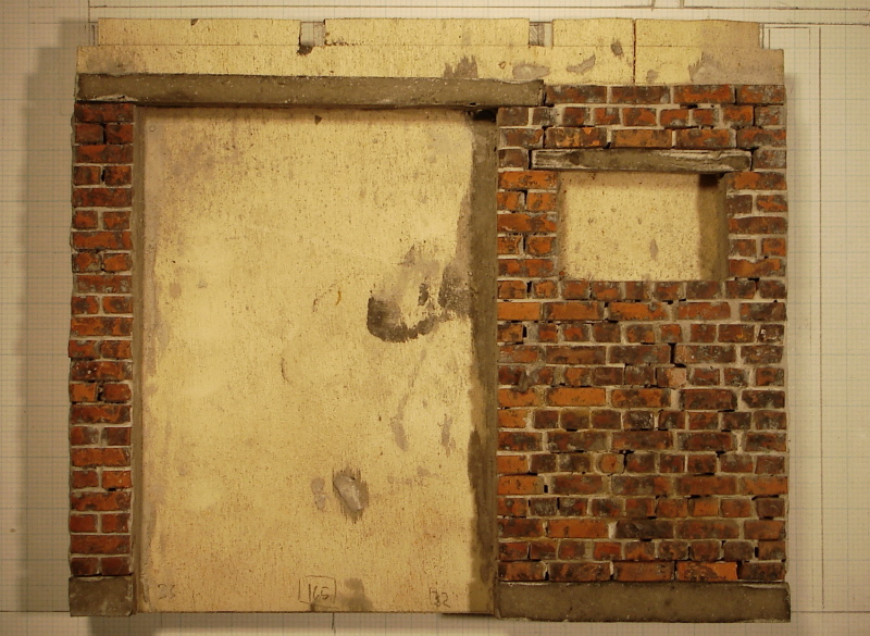

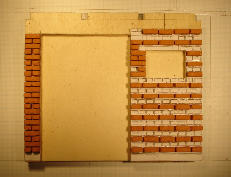

Auf eine Sperrholz Trägerschicht klebe ich die kopierte Zeichnungsvorlage und darauf hochkant die vorher bearbeiteten Ziegelsteine aus Ton. Hier der noch völlig unspektakuläre Zwischenstand:
kar005 (Marcel)
RailroadSheppard
Beiträge: 464
Re: Karbid Lagerschuppen
Hallo Marcel,
und noch kein Salpeter zwischen den Ziegeln ????? Die Wand zieht doch deutlich Feuchtigkeit und unten sind schon 3 Reihen ausgefroren.
Mich überkommt schon die Vorfreude, wenn ich an das fertige Werk denke ! Hoffentlich wird"s wieder ne' richtig baufällige "Hütte" !
meint Rainer

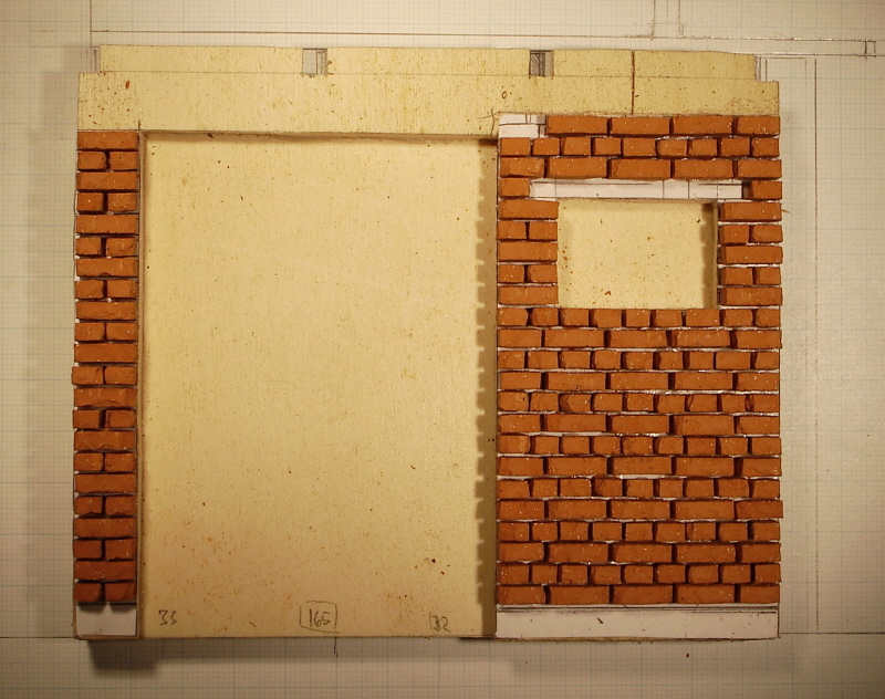

Doch, doch Rainer, der Salpeter kommt schon noch, auch wenn die Ziegelsteinwand auf einem Betonsockel steht, aber zuerst muss ich mal fertig mauern und das Mauerwerk anschliessend noch ausfugen ......
Die massstäblichen Steine von der Miniaturziegelei Schmid
http://www.miniaturziegel.de
habe ich im Blockverband vermauert:
kar006 (Marcel)
...dabei aber aus Zeit- und Kostengründen natürlich nur die äussere Mauerschicht dargestellt. So präsentiert sich die Wand vor dem Einsetzen der Sturzelemente und dem Ausfugen:
kar007 (Marcel)

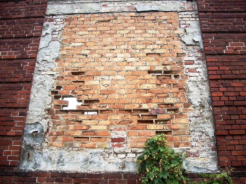

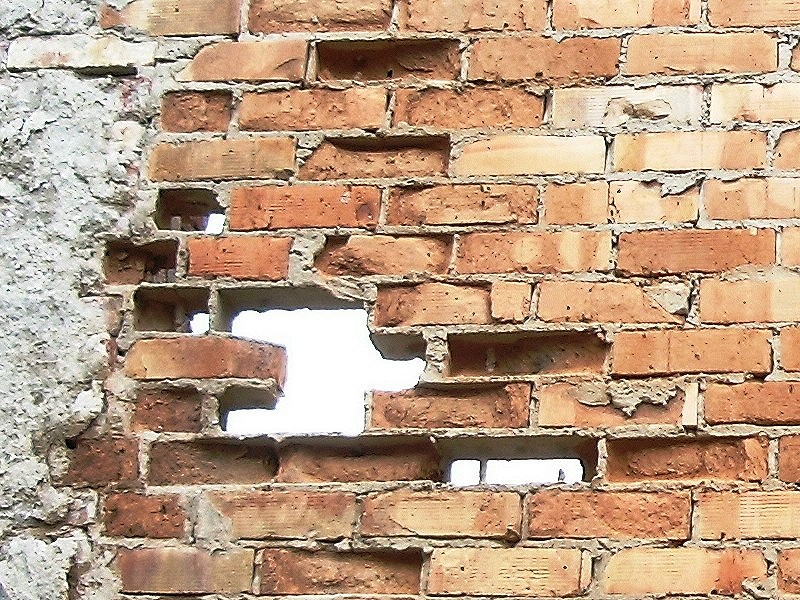

mir ist letztens etwas vor die Linse geraten, was mich spontan an Deine Gestaltungskünste denken lies:
Schöne Anregung, oder?

Toll Andreas! Das Vorbild ist manchmal viel krasser, als man sich dies in ausgefallensten Modellbauvarianten vorstellt :wink: .
Solche Bilder sind für mich immer wieder anregend, ich habe mir auch ein paar andere verinnerlicht, mal sehen wie mein Gebäude dabei herauskommt .... :shock:

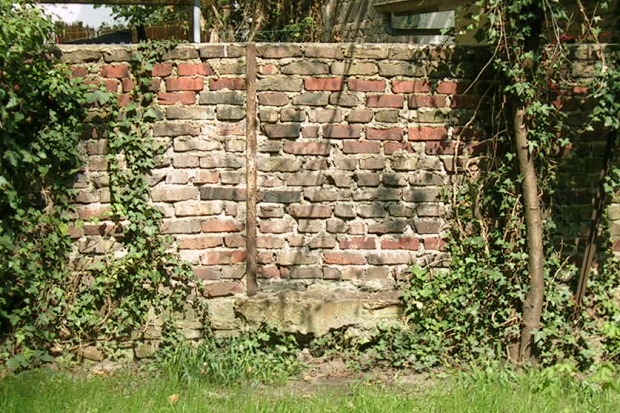

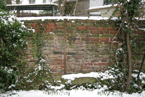

Hallo, Ihr Maurer!
Ich kann auch noch etwas anbieten. Diese Mauer wurde nach dem zweiten Weltkrieg aus gebrauchten Ziegeln aufgerichtet und ist daher - auch farblich - sehr inhomogen. Das erste Winterbild ist zur Beurteilung der Farben besser geeignet als das aus dem April mit Sonne.

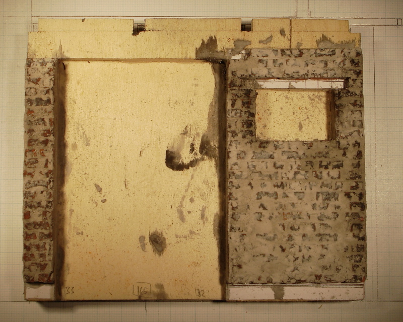

In der Zwischenzeit habe ich die hochkant aufgeklebten Ziegelsteine, mit eingefärbtem Gips (graue Dispersionsabtönfarbe) ausgefugt, was problemlos und ganz schnell ging .....
kar009 (Marcel)
....und anschliessend mit einem kleinen Schraubenzieher und einer Drahtbürste die Steinoberflächen wieder gereinigt und die Fugen teilweise vertieft, was schon etwas länger gedauert hat. Jetzt kommen für die weitere Verwitterung noch Wasser- und Pulverfarben ins Spiel. Mal schauen wie das wird, da lasse ich mich immer wieder selbst überraschen :wink:

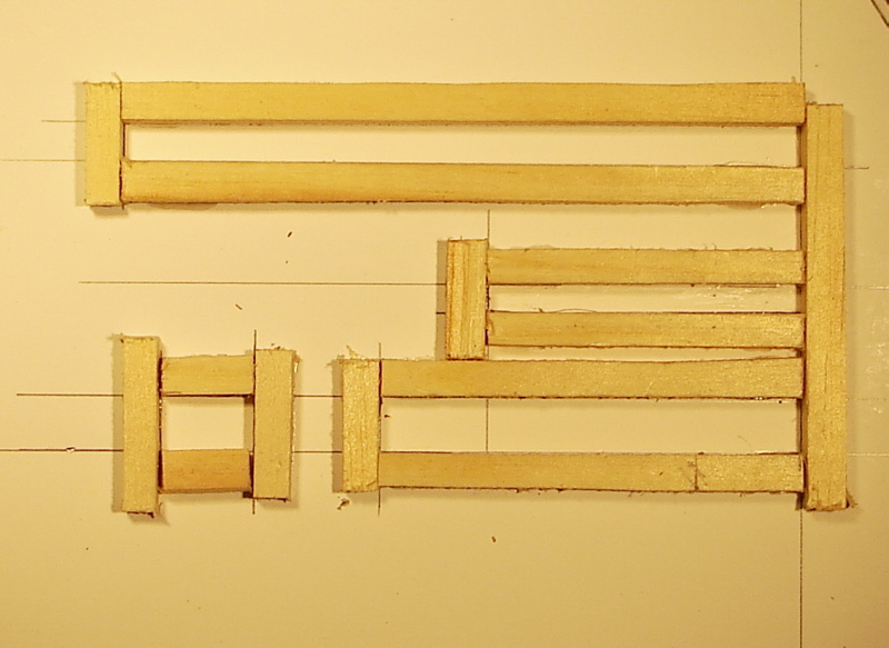

Die nächste Bauetappe:

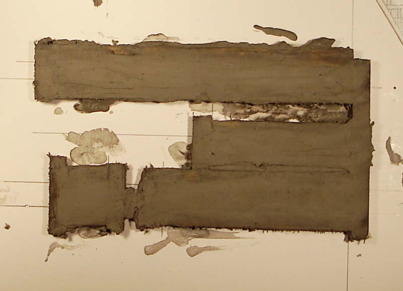

Mit ein paar Holzleistenresten baue ich eine simple Schalung für den Sockel und die Sturzelemente, indem ich diese Leisten auf eine papierkaschierte Schaumstoffplatte klebe:
kar008 (Marcel)
Hier ist die Schalung bereits mit Modellgips gefüllt, welchen ich auch wieder mit grauer Dispersionsabtönfarbe eingefärbt habe. Die spätere Sichtseite ist unten. Ich setze jeweils keine Trennmittel ein, da die Teile problemlos entformt werden können
kar008a (Marcel)
Sauberes ausrechnen der Masse lohnt sich. Hier sind die ausgeformten Sockelstücke und die Sturzelemente zur Probe ohne Nacharbeit ins Wandstück eingesetzt.

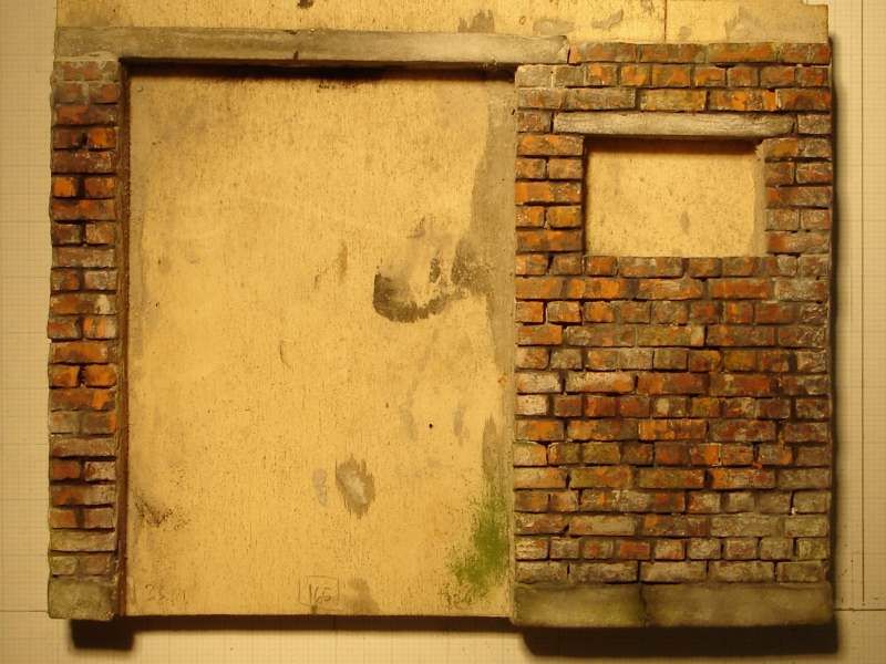

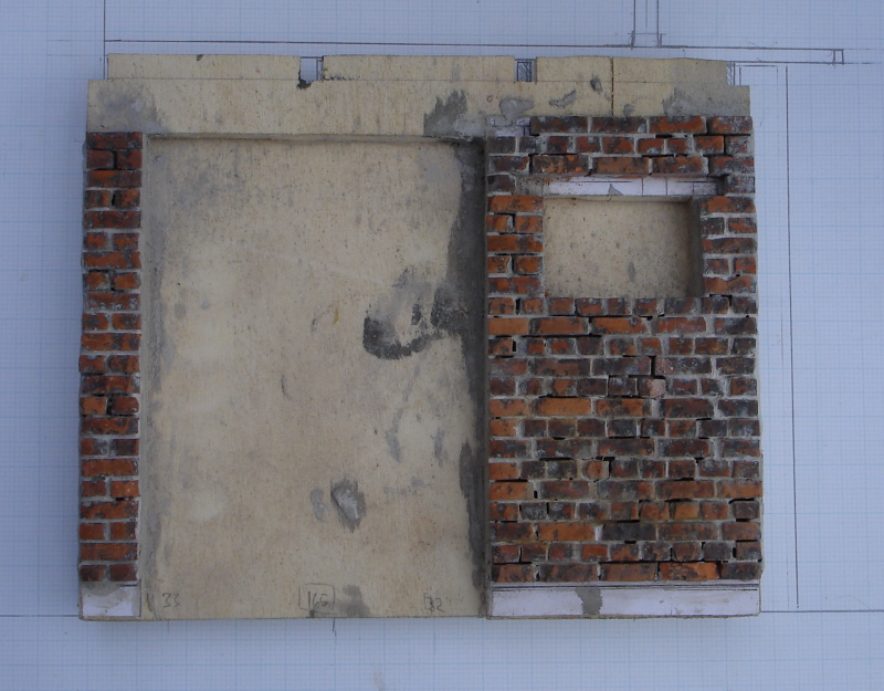

In der Zwischenzeit habe ich mein Mauerwerk mit Wasser- und Pulverfarben noch etwas mehr gealtert
kar012d (Marcel)
hier habe ich auch noch die eigentliche Gebäudeidee, wovon ich bisher den Bau der vorderen Front gezeigt habe.
Gi001 (Marcel)
