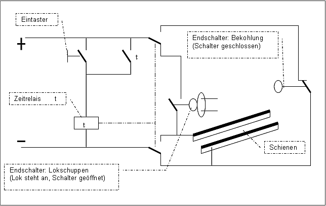

Hallo Jörg, hier eine Möglichkeit, die mit einfachen Mitteln zu ralisieren ist.
Wenn der „Eintaster“ gedrückt wird, zieht das „Zeitrelais t“ an und wird durch den Selbsthaltekontakt „t“ für die eingestellte Zeit aktiv.
Die Kontakte des „Zeitrelais“ schließen und „Plus“ liegt jetzt am Endschalter „Bekohlung“ an, der ja noch geschlossen ist, und somit liegt auch auf die rechte Schiene plus an. Der zweite parallele Kontakt des „Relais“ hat ja ebenfalls geschlossen und somit liegt „minus“ an der linken Schiene an. Die Lok bewegt sich aus dem „Lokschuppen“ in Richtung „Bekohlung“.
Beim Betätigen des Endschalters „Bekohlung“ durch die Lok, wird die Zuleitung geöffnet, die Lok bleibt stehen und wartet. Jetzt sollte auch für das „Zeitrelais“ die Zeit abgelaufen sein. Die Kontakte des „Zeitrelais“ werden geöffnet und die Polarisation an der Schiene hat sich geändert. Da ja jetzt der Endschalter „Lokschuppen“ geschlossen und der Endschalter „Bekohlung“ durch die Lok geöffnet ist, fährt die Lok jetzt wieder in den Lokschuppen zurück, bis sie den Endschalter „Lokschuppen“ wieder öffnet. Hier wartet die Lok auf den nächsten Impuls.
pendelschaltung (Dieter S.)

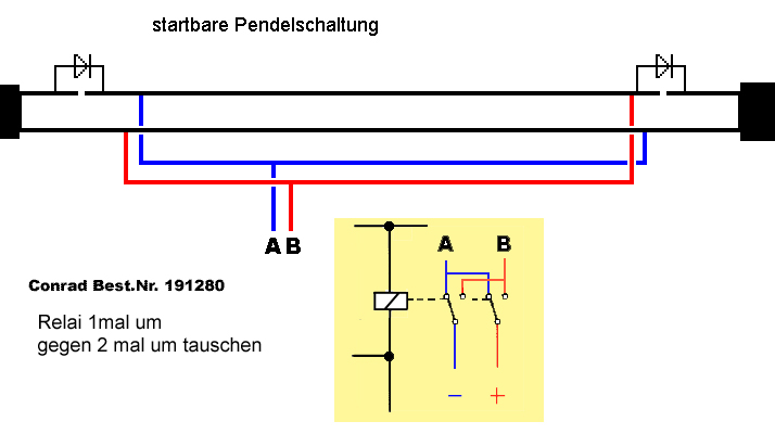

hier mein Vorschlag für die startbare Pendelschaltung.
Der Bausatz ist von Conrad und man sollte sich vorher an Hand der Bedienungsanleitung den Ladekondensator ausrechnen für die Zeit der Umschaltung.
Gruß Bernd
