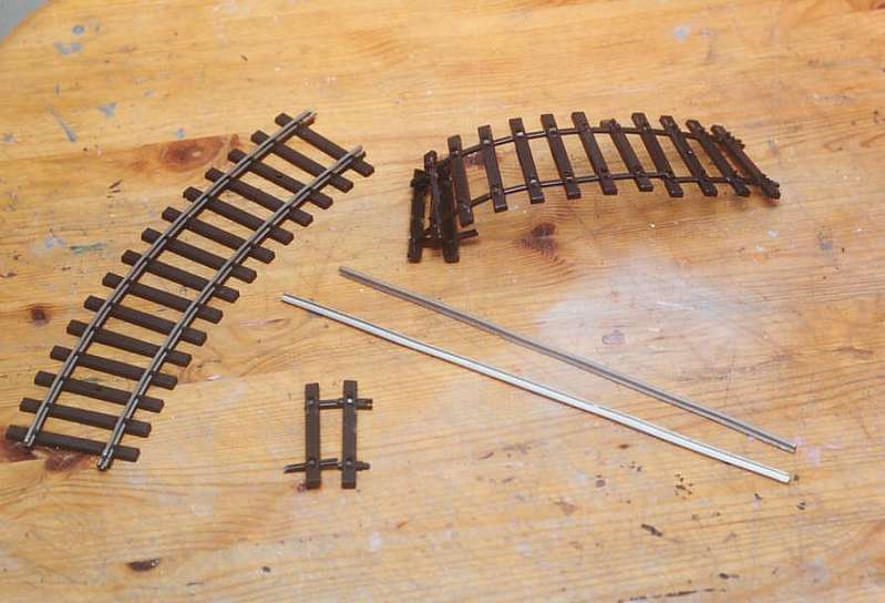

Also zuerst das Schwellenband entfernen:
Das Rohmaterial (Kellerbahner)
Märklin Spur I Gleise

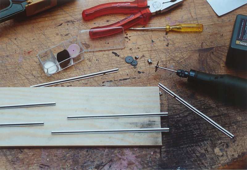

und die gebogenen Schienen gerade biegen – es soll ein gerades Gleis werden :wink: . Das Biegen ging, für mich etwas überraschend, recht einfach. Grob mit der Flachzange vorbiegen, den Rest feinfühlig von Hand:
Die Gleisstücke (Kellerbahner)

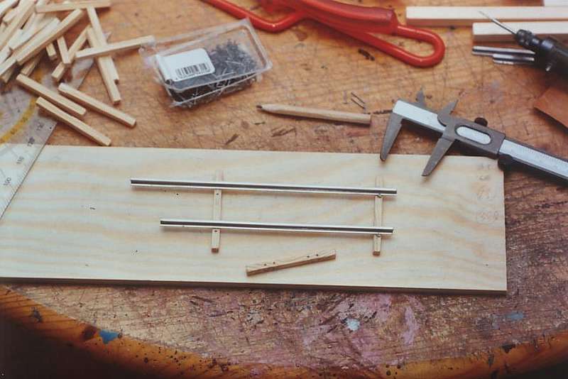

Als Untergrund dient ein kleines Sperrholzbrettchen. Die Gleise auf dessen Länge zu kürzen kostete rund 5 Trennscheiben, dann war´s vollbracht.
Über die Schwellenmaße informierte ich mich, nachdem ich Erichs Beitrag
phpBB2/viewtopic.php?t=2907
gelesen habe, auf der Seite von Ralf Schreiner (www.feldbahn.de), die wirklich sehr viel Information über Feldbahngleise enthält. Auf diese Quelle stieß ich beim Lesen von Sandbahners Beschreibung des 26,7 mm Weichenbaus:
phpBB2/viewtopic.php?t=4074&postdays=0& ... au&start=0

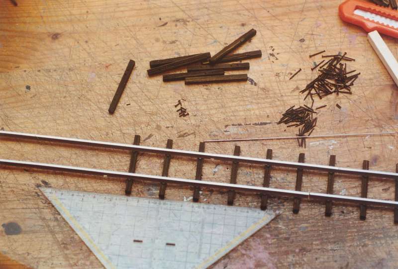

Ich wollte mich jedoch nicht sklavisch an die auf 1:22,5 umgerechneten Maße halten und beschloss, dass die vorhandenen 4x4 mm Leisten ganz gut als Schwellen passen würden. Man sieht ja sowieso nur von oben drauf :wink: .
Länge und Abstand der Schwellen entnahm ich aber den Maßen aus der o.a. Seite und stellte schon mal alles auf das Brettchen:
Schienen und Schwellen (Kellerbahner)

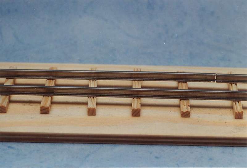

erstes Probelegen
Die 4x4 Leisten waren vor dem Ablängen natürlich mit der Drahtbürste bearbeitet worden:
bearbeitete Schwellen (Kellerbahner)
Sieht gar nicht schlecht aus für´s erste Mal, oder :?: :?:

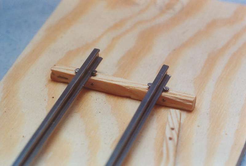

Deshalb nahm ich statt käuflicher Schienennägel schlichte Nägel aus dem Baumarkt, dessen Köpfe ich mit der Zange abzwickte so, dass sie ca. 4 mm lang waren . Damit möchte ich den, auf dem Originalbild deutlich vorhandenen „Nagel“charakter auf dem Gleisstück kräftig rausarbeiten.

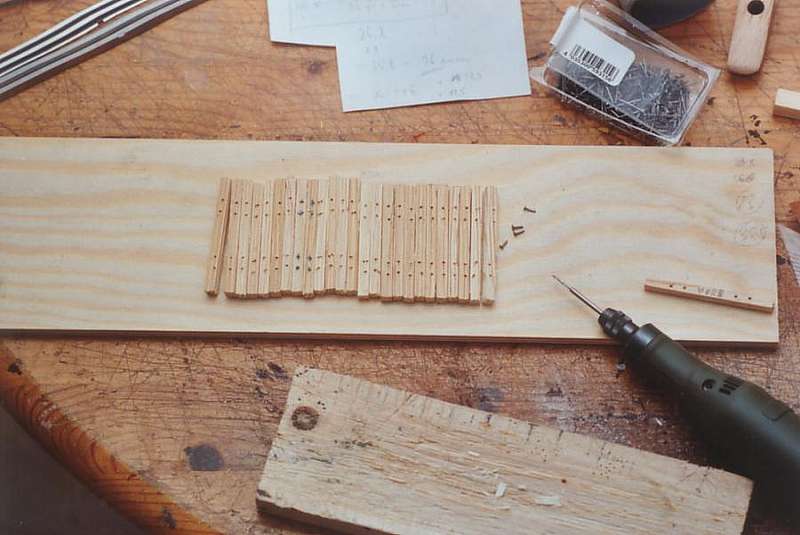

Da ich aber noch nie Schienen genagelt habe :oops: mußten erst mal ein paar Schwellen und Nägel für die „Anprobe“ herhalten. Der Schienenabstand musste ja 26,7 mm betragen und demzufolge die Schienen mit 4 Nägeln befestigt werden. Es stellte sich als gar nicht so leicht raus das so hinzukriegen :| , dass die Schwellen mit 4 Löchern im richtigen Abstand voneinander vorgebohrt waren:
Löcher vorbohren (Kellerbahner)
Als nach Zeichnung erster Versuch, ausprobieren, Nägel rausziehen, neue Schwelle anbohren, ausprobieren usw.. Dennoch nach 4 Versuchen hatte ich den richtigen Abstand, der wahrscheinlich mit den Maßen auf der Zeichnung übereinstimmt :wink: aber auf jeden Fall die Schwellen hielt:
Die Masterschwelle (Kellerbahner)
Mit dieser „Masterschwelle“ wurden dann die anderen Schwellen vorgebohrt:
vorgebohrte Schwellen (Kellerbahner)

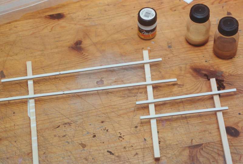

Vor dem Schienennageln kommen jetzt aber erst die Schwellen in die Beize, genauer gesagt wieder zuerst eine Probeschwelle, und die Nägel in Raischäbrü – die ich auch mal ausprobieren möchte. Was Raischäbrüh ist :lol: ? Siehe die Antwort von Stoffel in Gleisbauers Erster:

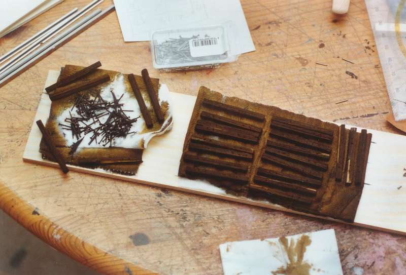

Und wieder 2 Premieren für mich: die Flüssigbeize von Schwellen und Rainers Brühe (Raischäbrü – Link siehe im ersten Beitrag oben). Vor Beginn des Lokschuppenbaus:
phpBB2/viewtopic.php?t=4387
habe ich mit einer fertigen Flüssigbeize rumprobiert. Das Ergebnis war enttäuschend :evil: : für wenig – 100 ml – Flüssigbeize satte 8 Euro aber die Wirkung nach Auftragen mit dem Pinsel war fast nicht zu sehen. Lag´ bestimmt an meinen Applikationsfehlern. Jedenfalls ruhte das Kapitel „Beizen“ bis heute :( . Jetzt verwendete ich Beizepulver aus dem Baumarkt Farbe „Eiche Dunkel“ (Nr. 165), setzte nach Vorschrift selbst die Flüssigbeize an und kontrollierte das Ergebnis an einer Probeschwelle. Ergebnis: klasse. Entgegen der Angaben auf der Tüte, dass wenige Minuten ausreichen, lagen die Schwellen dann so 20 und mehr Minuten in der Beize, bis sie für mich den richtigen Ton hatten:
gebeizte Schwellen und Nägel (Kellerbahner)
Auch die Raischäbrü war ein voller Erfolg. Nachdem ich wieder an einem Probenägelchen sah, dass es hier wirklich ausreicht nur kurz, rund 1 Minute, einzutauchen, wurden eine Anzahl von Nägeln getaucht. Ergebnis: toll :D :D :D – siehe oben.
Ich konnte es natürlich nicht lassen und habe ein paar Nägelchen länger getaucht, um zu sehen was passiert. Wärme-, Gas- und Gestanksentwicklung – also richtig schöne Chemie, wie damals im Chemieunterricht :lol: . Die Schwefelverbindungen lassen grüssen. Also: nur kurz tauchen, dann ist auch die Haftung des Überzugs besser.

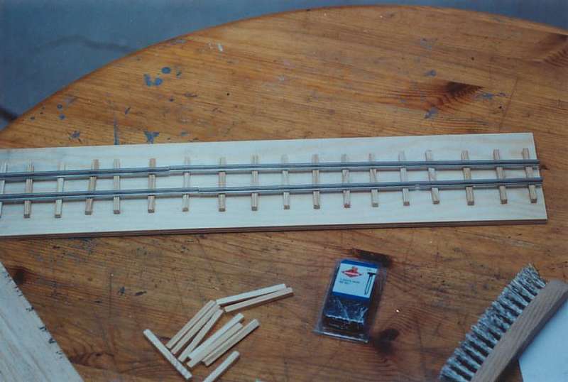

Der Schwellenabstand liegt bei rund 3 cm, wurde aber nicht so ganz genau genommen. Eine gute Beschreibung von Gleisen und deren Konstruktion und Geometrie fand ich auf den Feldbahnseiten von Ralf Schreiner und der Firma Mammut:

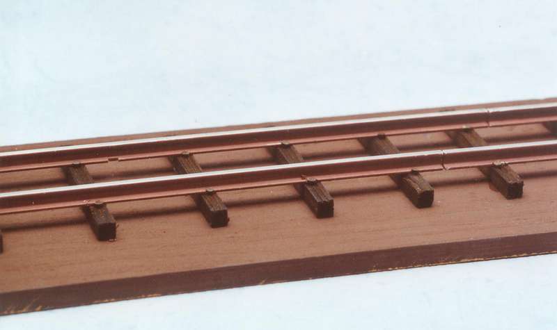

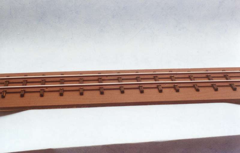

Das fertige Gleis wurde auf ein Sperrholzbrettchen geklebt, dass vom Segmentbau übrig war:
das Feldbahngleis (Kellerbahner)
und nach dem Trocknen wurden vorsichtig, mit feinem Schleifpapier, die Schienenoberseiten blank geschliffen. Im Detail sieht das jetzt so aus:
Rohbau Gleisstück (Kellerbahner)

Kleiner Kritikpunkt: Die Nägel wurden beim Vorbild jeweils seitlich versetzt eingeschlagen.

Danke für Deine Aufnahmebestätigung ! Aber von "Methode" ist das noch ein bisschen weg - mehr: "Erstling".
Deshalb auch für Hinweise immer offen: nächstes Mal wird versetzt genagelt !

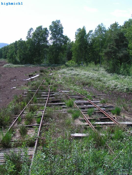

Ich denke deine Probleme beim Beizen kommen vom Kiefernholz, ist nun mal ein sehr helles, gelbes Holz. Ich benutze Eiche für meine Schwellen -ist von Natur schon recht grau/braun. Diese habe ich dann aber auch 2-3 mal gebeizt damit der jetzige Farbton zustande kam.
Wie bist du auf das Schwellenmaß von 4x4mm gekommen? Sicher gab es beim Vorbild alle möglichen und unmöglichen Abmessungen - im Normalfall ist eine Schwelle aber meistens breiter als hoch.

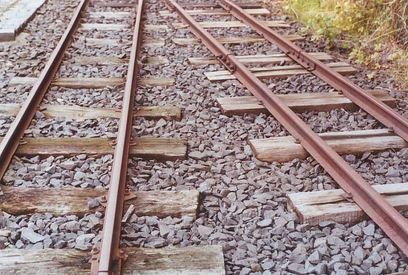

Wenn man das Gleis wenigstens stellenweise nicht bis zur Schwellenoberkannte einschottert bringt das etwas Leben ins Gleisbild. Dann sind Schwellen mit 3x5mm optisch ansprechender. Jedenfalls für meinen Geschmack.Etwa wir hier:

ich möchte Michl's Statement zu Kiefer unterstützen.
Nach einem verheerenden Ergebnis bei der Verwendung für (gebeizte) Deckseinrichtungen eines historischen Segelschiffes habe ich es schon vor Jahren vollständig verbannt. Es ist einfach so, daß sich keine Maserung im Maßstab des Modelles verkleinern läßt, es sei denn, fotografisch auf Papier, wo das gewünscht ist.
Gerade Kiefer ist da sehr lebhaft und oft geradezu aufdringlich. Wenn es noch dazu so ist, daß die Jahresringe liegen (Flats), dann nehmen die harten, gelben Teile auch kaum Beize an. Stehende Jahresringe (Rifts) sind besser, wenn es schon Kiefer sein soll, aber das hat man bei gekauften Leisten nicht im Griff. Zudem ergibt sich aus dem gleichen Grund ein negatives Beizbild, was bei größeren Teilen ebenfalls störend ist, weil es nicht dem gewohnten Anblick entspricht.
Ich verwende daher Holz mit kaum sichtbarer Maserung bzw. Jahresringen.
Wenn es weich sein darf / soll, dann Linde, wenn es härter sein muß, Ramin. Für meine Schwellen habe ich Buche verwendet, da aber drauf geachtet, daß das Holz so gleichmäßig war, wie möglich, und die (selbst geschnittenen) Leisten vor dem Ablängen aussortiert, die nach dem Beizen aufgefallen wären.
Hoffe, das hilft einen Schluck weiter, :D

Freut mich, daß es Dir gefallen hat. Zum Thema 'ruhige Wirkung von Holz' möchte ich noch zwei Bilder nachreichen. Es handelt sich um ein Modell nach dem Buch 'Up Clearcreek on the narrow Gauge'. Profile sind Code 250 von Peco. Zwar nicht direkt Feldbahn, sondern nur Schmalspur, aber es geht um das Holz:
