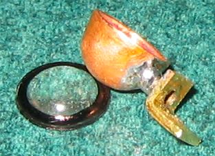

ich plädiere auch für den Eigenbau, durchaus unter Verwendung handelsüblicher Bauteile, zum Beispiel Spiegelfassungen für LED, Kunststoff-Linsen aus Modellbau etc.. Das ergibt mit etwas Drehbank-Arbeit durchaus akzeptable Scheinwerfer oder andere Leuchtkörper.
Scheinwerfer Ge 6/6II Einzelteile (fst-tigrottino)
Scheinwerfer Ge 6/6II mit Linse und Fassung (fst-tigrottino)
mit Gruss fst-tigrottino

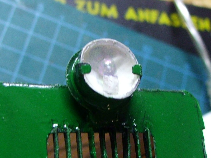

da muss ich doch noch meine neueste Kartonkreation zeigen :wink:
Leider habe ich die Bilder nicht ganz scharf bekommen :cry:
Ns2f_28 (Regalbahner)
Das Glas ist mit dem Locheisen aus Verpackungsfolie gestanzt .
Die Glühbirne ist eine kleine Glaskugel , die ich im Schmuckkästchen von meiner Tochter gefunden habe :wink:
Ns2f_29 (Regalbahner)
Hier das Ganze noch mit einer warmweißen SMD LED von hinten beleuchtet .

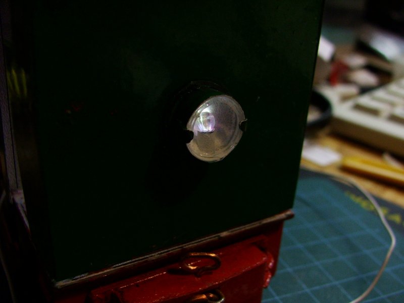

Stirnlampe GE 6/6 (KleinerPrinz)
Nach Stoffel´s Kritik an Schiffsmodelllampen
mein erster Selbstbauversuch.
Kupferblech 0,5mm mit einem Stempel in eine gefräste Form getrieben.
Jetzt stimmt auch die Größe eher mit 8mm.
Grüße, KleinerPrinz

Kleiner Prinz
das schaut schon mal sehr gut aus.
Ist doch gar nicht so schwierig.
Und wie schon geschrieben kein Meister ist vom Himmel gefallen.
Alle unseren Erstmodelle waren nicht gleich die Tollsten, aber mit jedem wird man besser.
Mach weiter.
Gruß Martin

Hi KleinerPrinz,
Ooops :oops: , ich hoffe, Du hast´s mir nicht krumm genommen.
Ich denke aber, die Arbeit hat sich gelohnt. Dein erstes Lämpchen sieht doch schon mal gar nicht so übel. Wenn´s dann noch Spaß machte ist doch alles bestens, oder ?
Viel Freude an den nächsten Basteleien
wünscht der Stoffel
