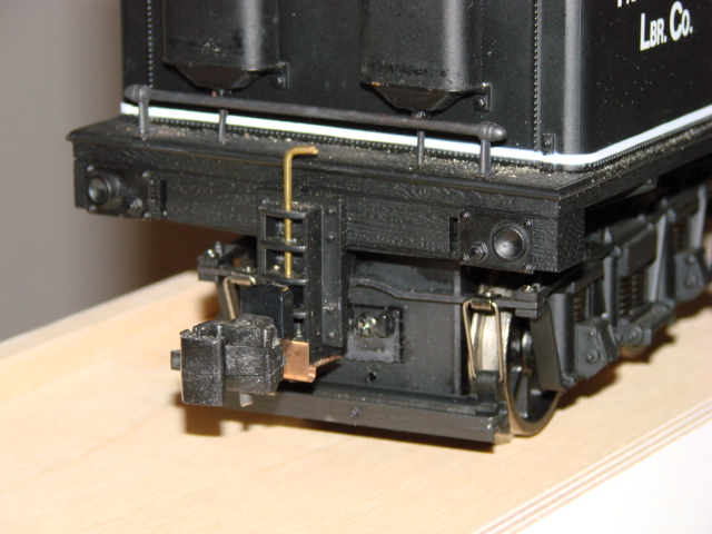

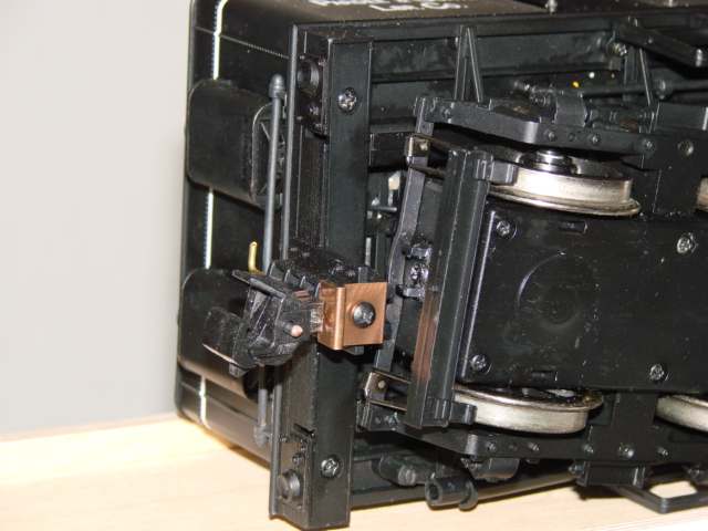

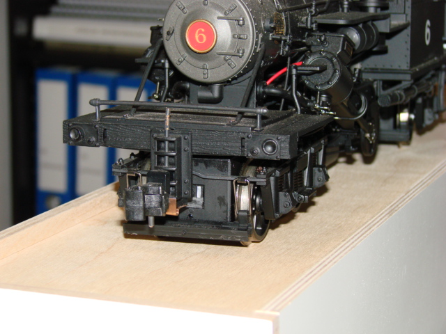

Ich habe meine Climax mit einer von Kadee empfohlenen Kupplung umgerüstet. In diesem Fall die 789.
Abbau der entsetzlichen Bachmann Klaue vom Drehgestell
Kuppelbolzen ziehen, war eingepreßt, war etwas diffiziel
Dann Anbau der Kadee nach Anleitung mit einem rückwärtigen Verstärkungsteil für die vierfächrige Kupplungstasche und einer Schraube.
Die kupferfarbige Metallplatte dient zur Zentrierung der Kupplung.
Der Einbau in der 2. Tasche von unten hat sich bei mir für alle gängigen US Fahrzeuge ( Schmalspur, auf LGB-Klaue bzw. Kadee umgerüstet ) bewährt. Den Entkupplungsbügel habe ich etwas gekürzt, weil es da teilweise zu Problemen bei Weichen in Neigungswechseln kam.
Die Kadee ist eine sehr schöne und funktionssichere Kupplung, die auch in der
"Spur G "-Größe dem Vorbild größenmäßig sehr nahe kommt.
Sie ist aber auch wieder rückbaubar, um ggf. mit Link and Pin zu fahren.
Noch einen schönen Sonntag
Peter
interessantes Thema !
Peter
