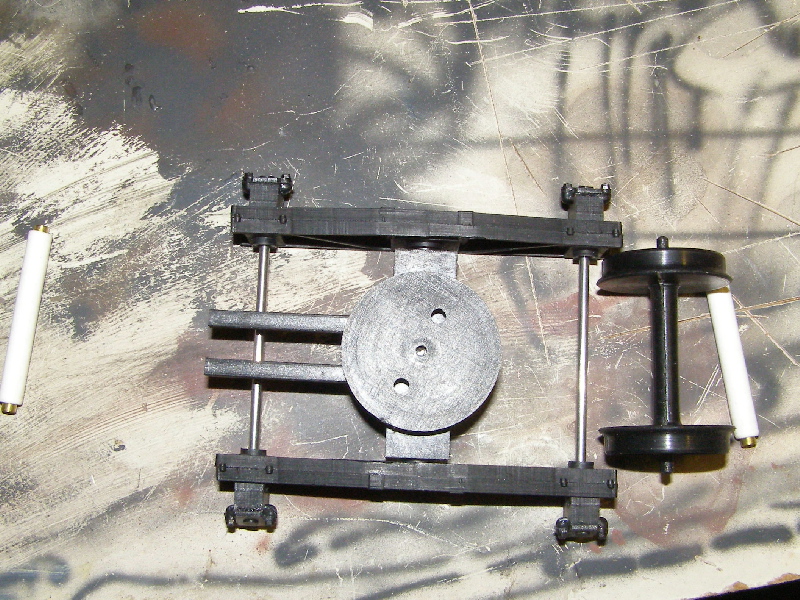

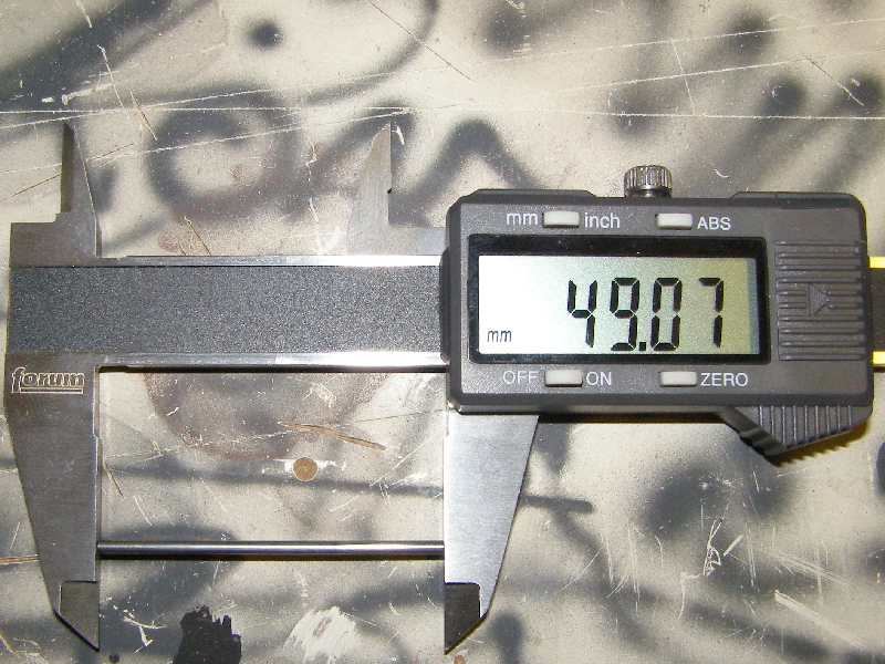

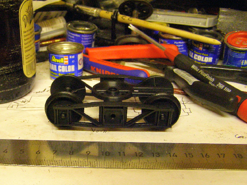

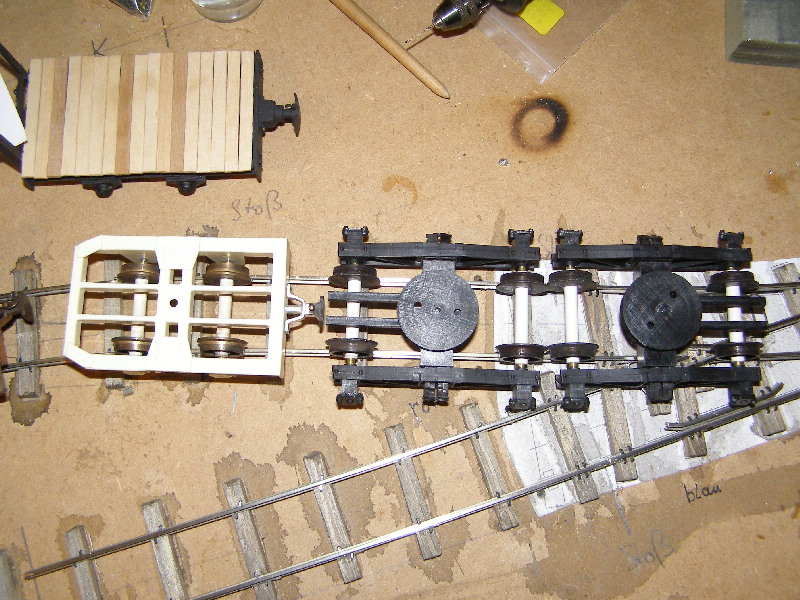

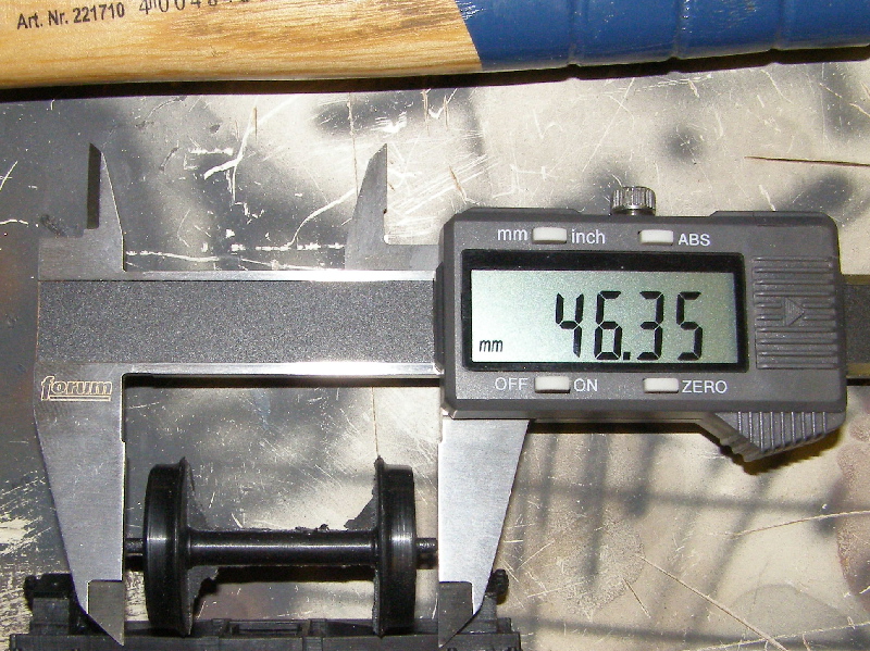

vor einiger Zeit hatte ich mir mal einen Satz Diamonds von Binnie Ingenering auf "Verdacht" gekauft. Das Problem: Die Achsen hatten die Spurweite 32mm (meine Bahn aber nur 26,7mm). Nachdem die Drehgestelle bei mir angekommen waren, habe ich sie mir mal angesehen, während durch Zufall gerade die Einzelteile für einen Gawronschen HF- Unterwagen daneben lagen. Ein kurzes Probieren später war klar: So gehts :idea: Damit die Achsen passen, mußten lediglich die innersten Stahlachsen um ca 3mm gekürzt werden. Aber jetzt lasse ich die Bilder sprechen:
Binnie-_Diamond (Gleisbauer)
Diamonddrehgestell von Binnie Engenering ( UK ), für 32 mm Spurweite
rohmaterial (Gleisbauer)
l_nge_binnie_achsen (Gleisbauer)
l_nge_gawron_achsen (Gleisbauer)
fertige_drehgestelle (Gleisbauer)
