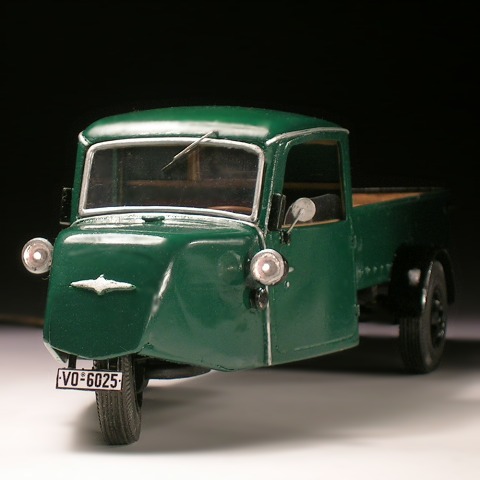

Die Winzlinge habe ich schon oft verbaut. z.B. auch in meinem Goli-Dreirad (siehe aktuelle "Gartenbahn" oder phpBB2/viewtopic.php?t=4619 ) und im Lanz Bulldog von Faller®/Pola G ( phpBB2/viewtopic.php?t=3451 ).

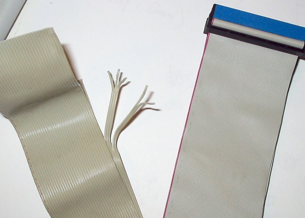

zur Verdrahtung nicht nur für Lampen meine billige Lösung.
Die IDE Kabel aus alten Computern, einfach die benötigte Anzahl Adern abtrennen.
Wer es noch feiner braucht, U-ATA Flachbandkabel rechts im Bild.
