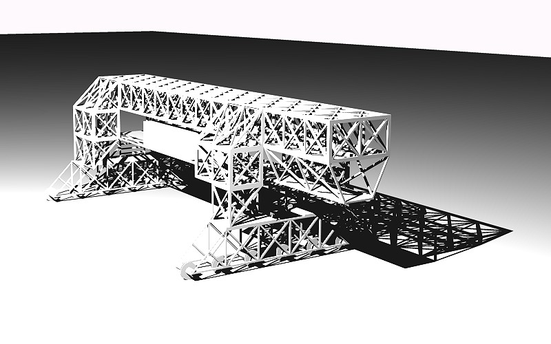

Wie schön, dass er nur Konstruktionsprobleme hat - ich fürchtete schon, er würde nach Basteltipps suchenJoschi hat geschrieben:Er hat für vieles Lösungen nur nicht für Konstruktion.
Hier mal eine (etwas überbelichtete) Anregung:
Anpinseln kann er das Ding, wie er mag (ich erinnere mich an ein ausgewaschenes BLAU).Joschi hat geschrieben:Es geht ja im Prinzip nur um Form und Farbe.
Viel Spaß beim Selbstbau.
Gruß Andreas

Nicht breiter als 30cm? Ziemlich schmal schon mal.
Übrigens in Zernez steht ungefähr der gleiche Kran, wie Solaris gezeigt hat. Wahrscheinlich sind die mittlerweile in der Bauart Standart bei der RhB.
Andreas Kran sieht auch nicht so aus, als wäre er nur 300mm breit

Gruß Andreas
Ich habe gerade mal ein Lineal auf meinen Monitor gelegt: 17cm.matthias hat geschrieben:Andreas Kran sieht auch nicht so aus, als wäre er nur 300mm breit.
Gruß Andreas

@Andreas:Form und Farbe war eher bildlich gesprochen und es hat so gut zusammengepasst.Aber Danke für die Zeichnung.Die wird ihm helfen.
