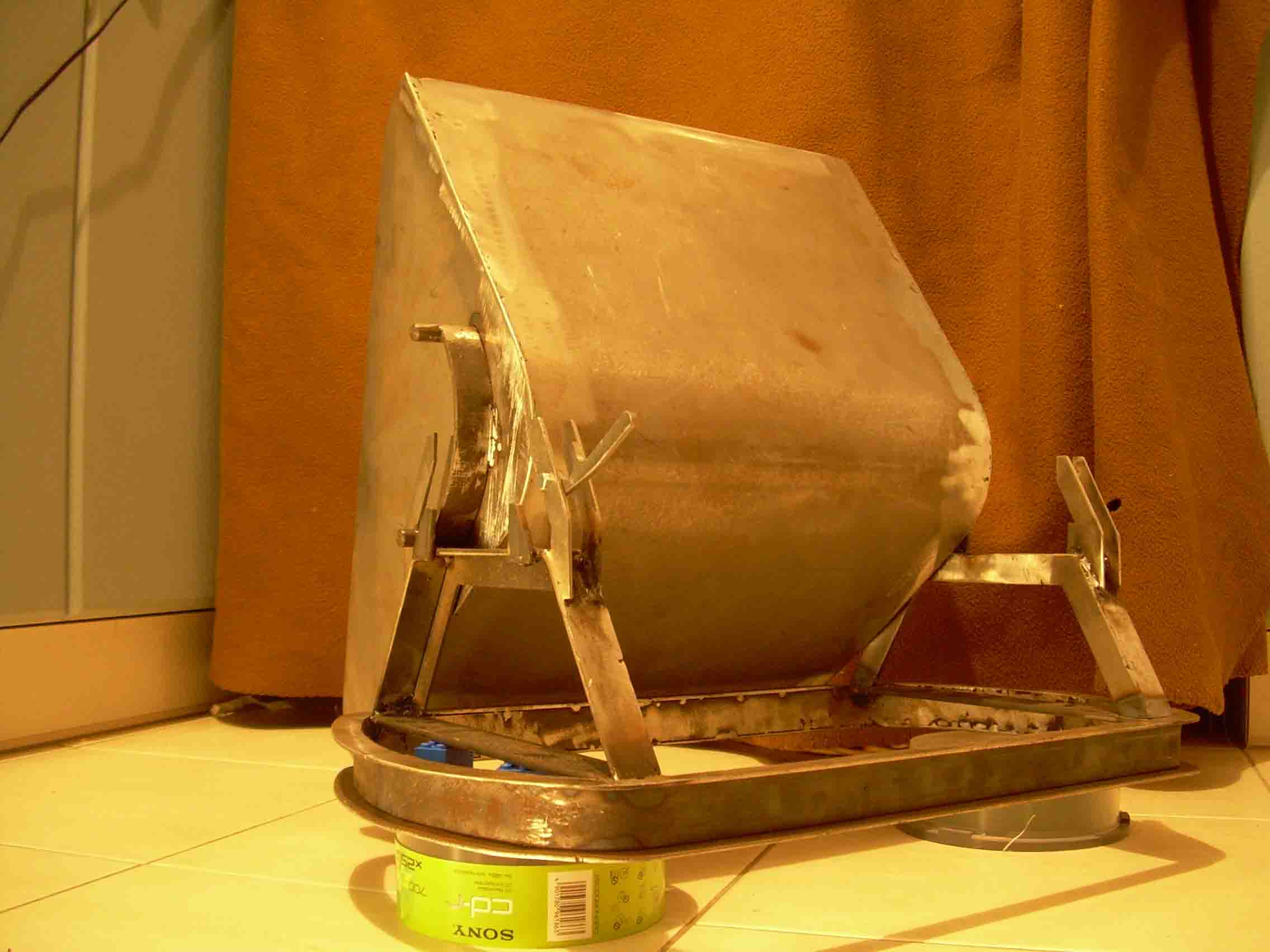

durch die Lorenbauaktion hier im bbf inspiriert, habe ich begonnen, für meine Feldbahn in 1:4, Loren zu bauen.
Heute war der Stappellauf der ersten von 4 Stück.
Die Blechstärke ist 2 mm, die Teile wurden größtenteils plasmageschnitten.
Die Maße: ca 45 cm Länge, 27 cm Breite, 34 cm Höhe, bis Oberkante Mulde.
Was noch fehlt sind die Radsätze und die Walzenlager und der Lack.

Vom Feinsten!
Mit 1:4 sind wir vom Original nicht mehr weit entfernt. Der Nächste baut vermutlich in 1:1...

Hallo Martin,

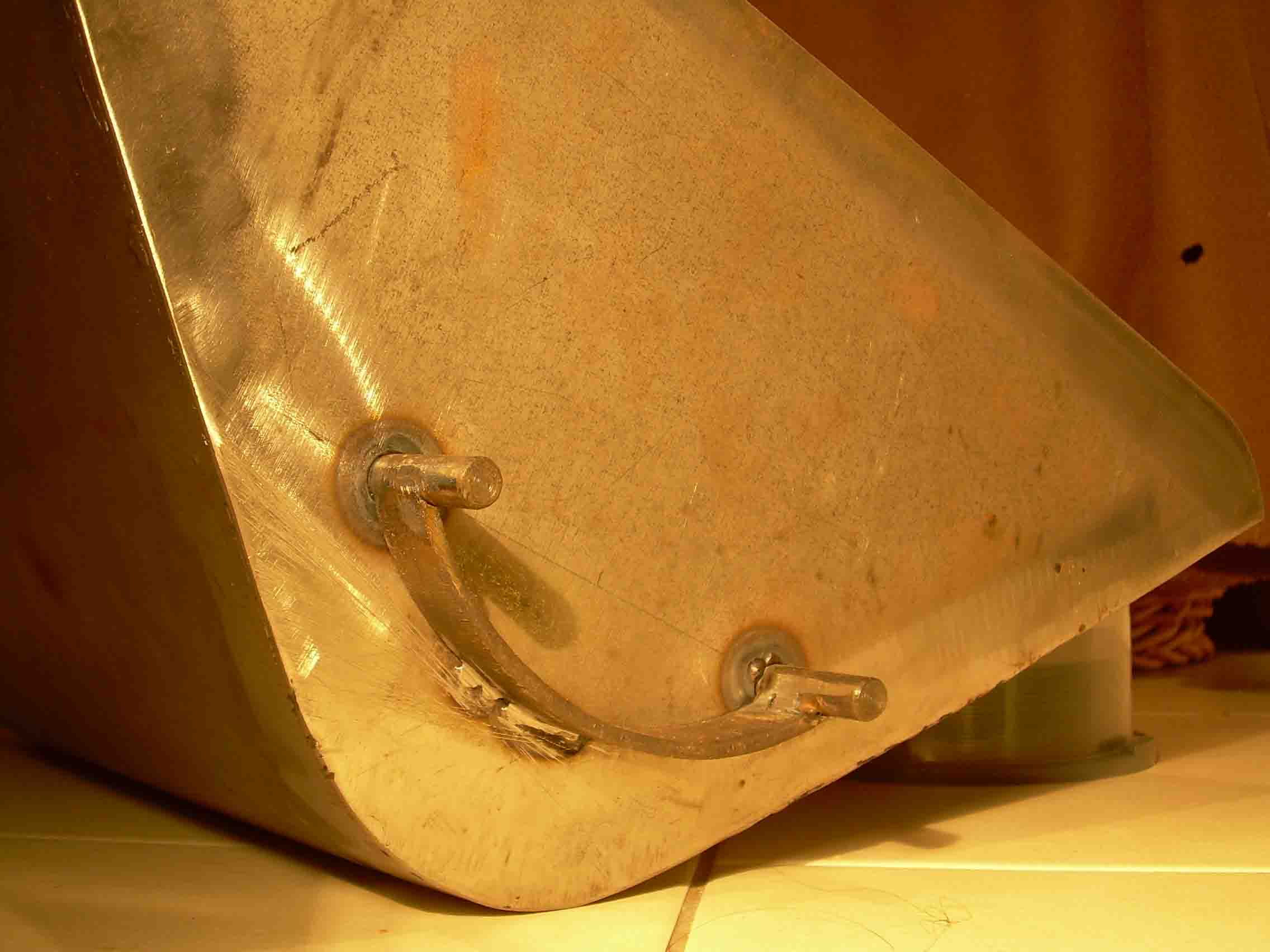

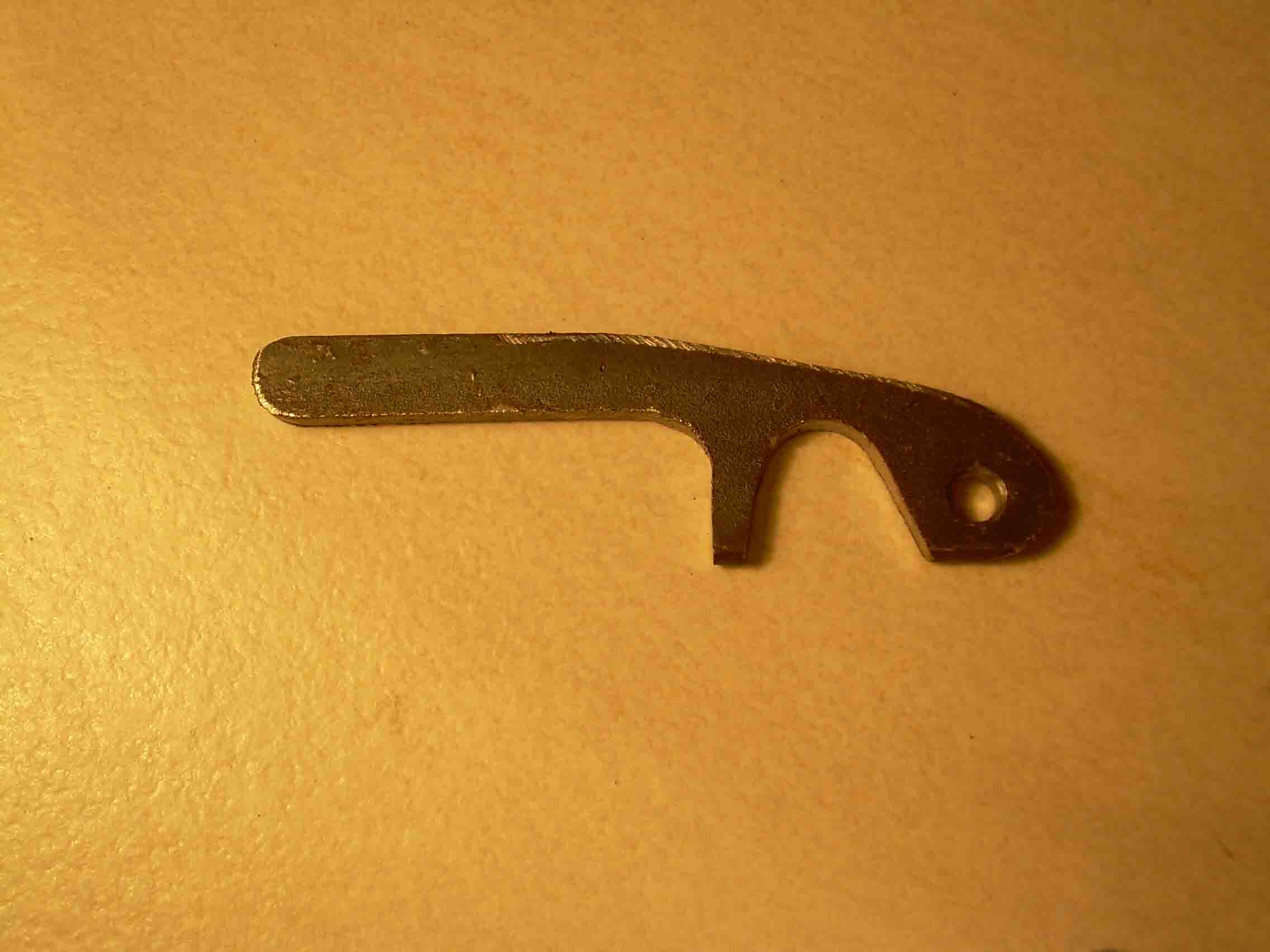

tolle Sache. Wegen des "Arretierungshebels" ("Schlemper" genannt) solltest Du noch einmal einen Blick in die Fotos und Zeichnungen dieser Feldbahn-Galerie werfen: fotos/showgallery.php?cat=6928&ppuser=756 , bevor Du die nächsten Kipper in Angriff nimmst.

danke für den Hinweis.
Da ich aus den Unterlagen die ich hatte, nicht so richtig die Abmessungen rausbekommen habe, ist dieser Kompromiß entstanden, der vor allem funktionsorientiert ist.
Aber mit der Detailzeichnung aus der Galerie werde ich mich morgen nochmal damit beschäftigen.
Und jetzt weiß ich auch das er Schlemper heißt.
