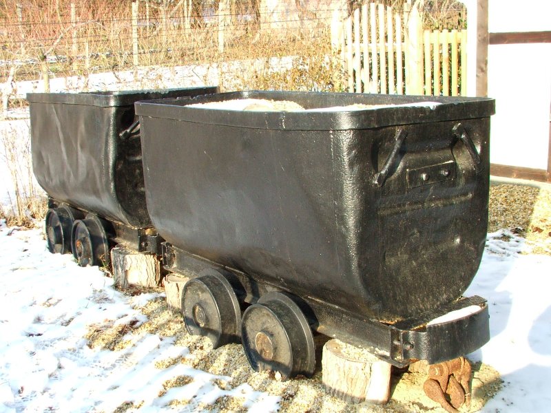

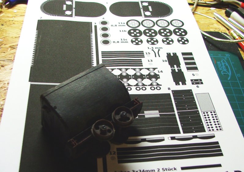

habe ich mich mal an einen Grubenhunt Spurweite 600 mm gemacht .
Das Vorbild steht in seinem ungarischen Garten .
Grubenhunte_ (Regalbahner)

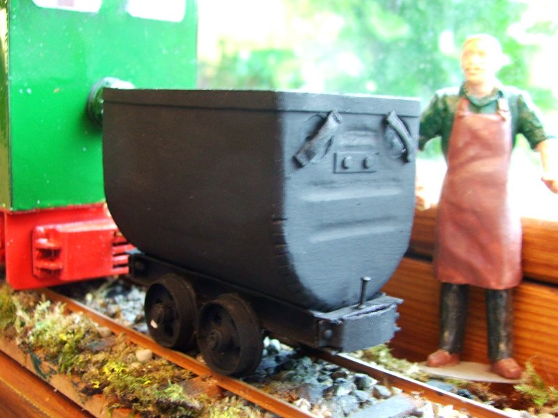

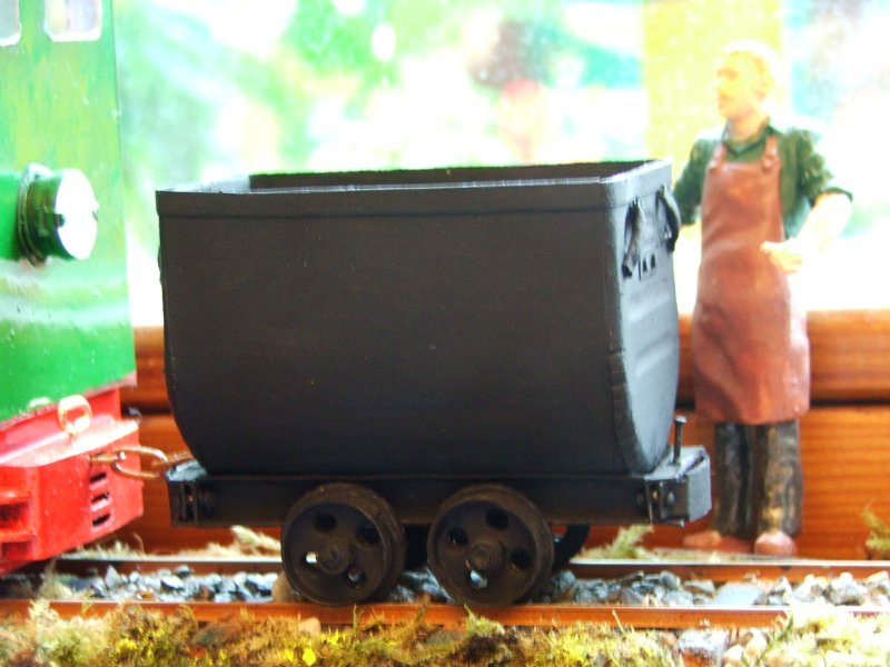

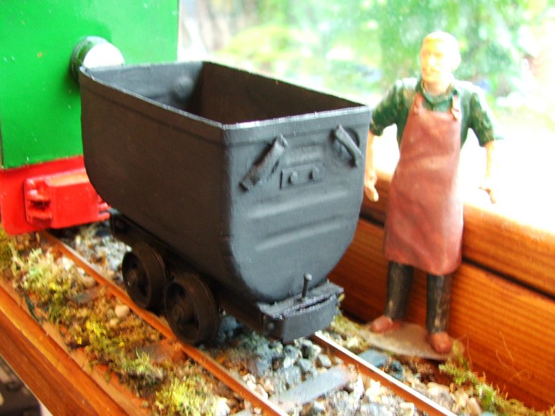

Zwei Abende am Computer und ein Abend Bastelei stecken da drin .
Grubenhunt_01 (Regalbahner)
Grubenhunt_02 (Regalbahner)
Grubenhunt_03 (Regalbahner)
Grubenhunt_04 (Regalbahner)
Leider ist es heute so dunkel bei uns , dass mir trotz Fensterlicht und 100 Watt Strahler
keine besseren Bilder gelungen sind :cry: Ich werd's aber noch mal probieren .
Man sieht es dem Winzling nicht an , aber das ist ein voll bedrucktes A 4 Blatt
Fotokarton gewesen :roll: Allerdings ist alles doppelwandig und auch ohne
Lack sehr stabil . Ich habe nur etwas mit Revell Mattschwarz nachgeholfen .
Die Achsen sind Wattestäbchen (natürlich rollfähig :D ) und die Kupplungshaken ,
sowie die Pufferbefestigungen sind kleine Messingnägel (0,8 mm) der Rest ist Karton .

das sieht ja wirklich klasse aus :shock: . Wie hast du denn die länglichen Dellen auf der Stirnseite gmacht :?:
Viele Grüße,
:P Vincenz :P
Beiträge: 4449
Re: Grubenhunt aus Karton
Hi alle zusammen ,
danke für die :flower: :flower: :flower:
Szigligeti Kerti Vasutak hat geschrieben: Wie hast du denn die länglichen Dellen auf der Stirnseite gmacht :?:
na das war doch wirklich eine der einfachsten Übungen :wink:
Die länglichen Dellen mit dem Pinselstiel auf der Führungsrille des Kreisschneiders
und die runden in einer Beilagscheibe .

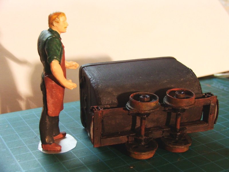

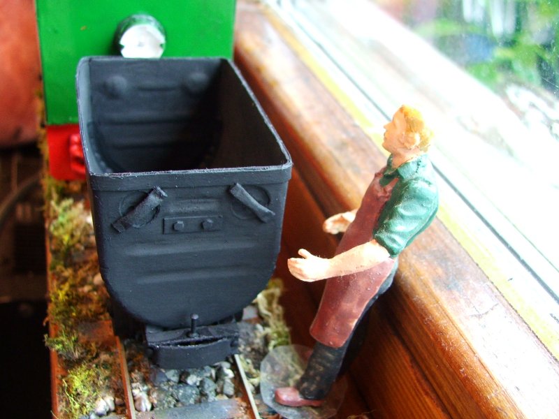

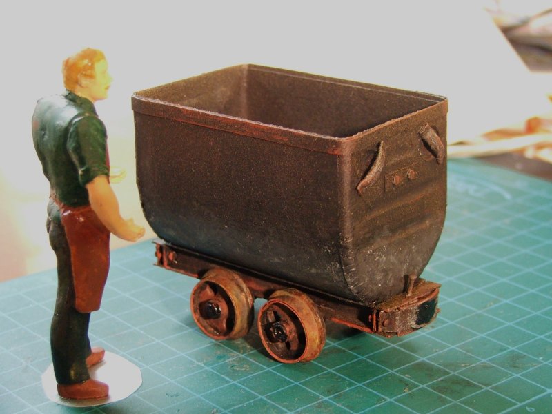

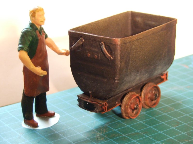

Nun habe ich das Teil doch noch etwas verschandelt :wink:
Grubenhunt_05 (Regalbahner)
Grubenhunt_08 (Regalbahner)
Grubenhunt_09 (Regalbahner)
und etwas schärfer sind die Bilder auch :D
Die Lager sind natürlich ordentlich geölt .

Oh Gott. Das entspricht jetzt aber nicht mehr dem Original.
Des mit Rost ist doch gar nicht mehr (siehe oben).... :D :D :D
:P Vincenz :P
Beiträge: 4449
Sah mir aber zu museumsmäßig aus
und wer weiss wie lange die ALDI Farbe bei euch noch hält :wink: :lol: :lol: :lol:

Ich bin absolut begeistert von deinem Modell. Ich hab nur wirklich keine Ahnung wie man solch eine Mulde mit den vielen Radien aus Papier herstellen kann.
Ein Modell aus Messing stell ich mir dagegen richtig einfach vor. Man kann die ganzen Stoß- und Schnittstellen zulöten, verschleifen und lackieren.
Aber wie man so etwas aus Papier hinbekommt, einfach Klasse und meine Hochachtung!!

ich denke auch , dass das aus Blech einfacher geht
aber so geht's eben auch :wink: :D
ein Bissel Geduld gehört natürlich dazu und ein scharfes Bastelmesser ist
auch recht nützlich . Ich staune nur selber , was der Fotokarton so alles mitmacht .
