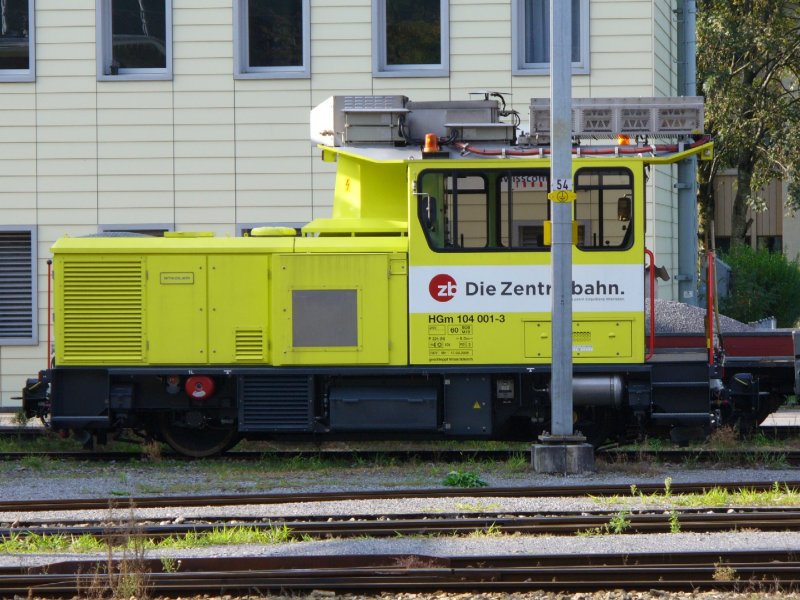

ich habe die Loknummer mal in Google eingetippt und dieses Bild gefunden.
Also bei der Farbe sollte man vielleicht so Schutzbrillen rausgeben, wie's die damals bei der Sonnenfinsterniss gab :-D Aber wem's gefällt. Besser als der Einheitsfarbmischmasch.

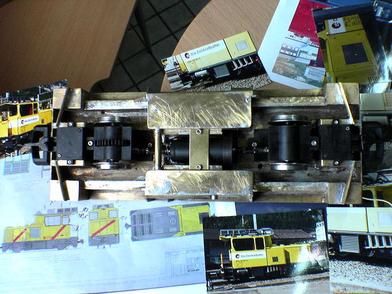

Von unter sieht sehr gut den Antrieb und die Entkupplung (Original LGB). Der Rahmen ist asymetrisch aufgebaut um an dem Antriebszahnrad „vorbei“ zu kommen mit dem Kardanantrieb. In den Kunststoff-Blöcken (von LGB) war nach diversen Fräsattacken Platz für die zweigänige Schnecke mit den Kugellagern. Die Schwungmasse ist für einen seidenweichen Lauf in der Zahnstange ein unbedingtes Muss. Der Antrieb ist nicht selbsthemmend, zum Bremsen wird der Motor kurzgeschlossen. Der Fahrtenregler von Aeronaut kann dazu einen Soll/Ist Vergleich vornehmen. Im Adhäsionsbetrieb wird eine Freilaufdiode zwischen geschaltet um einen Auslauf zu gewährleisten. Um eventuelle Drehmomentspitzen beim Bremsen, Stichwort Entgleisungssicherheit, abzufangen und auch das Getriebe vor Überlast zu schützen ist eine „Multifuse“ von Conrad eingebaut – Klappt genial und ist extrem simpel. Kann ich jedem empfehlen der schwere elektrische Fahrzeuge im RC-Betrieb benutzt. Über den massiven Rahmen verliere ich jetzt besser keine Bemerkung mehr.
Für die Federung sind abgeschnittene Gummi-Elemente von Conrad zuständig.
zb HGm Rahmen unten (ottmar)

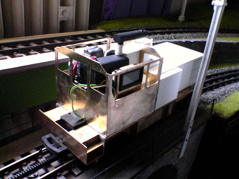

Die Bauweise entspricht der Lok Nummer 32 der Wengernalp-Bahn, nur ist eine entsprechende Kühlluft-Führung eingebaut, die von der Seite eingesaugt wird. Der Vorbau ist schon weiß grundiert.
zb HGm rechts Seite (ottmar)

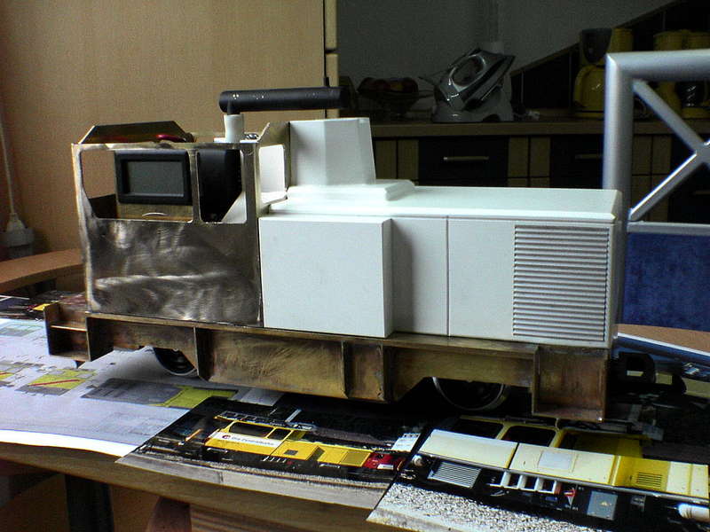

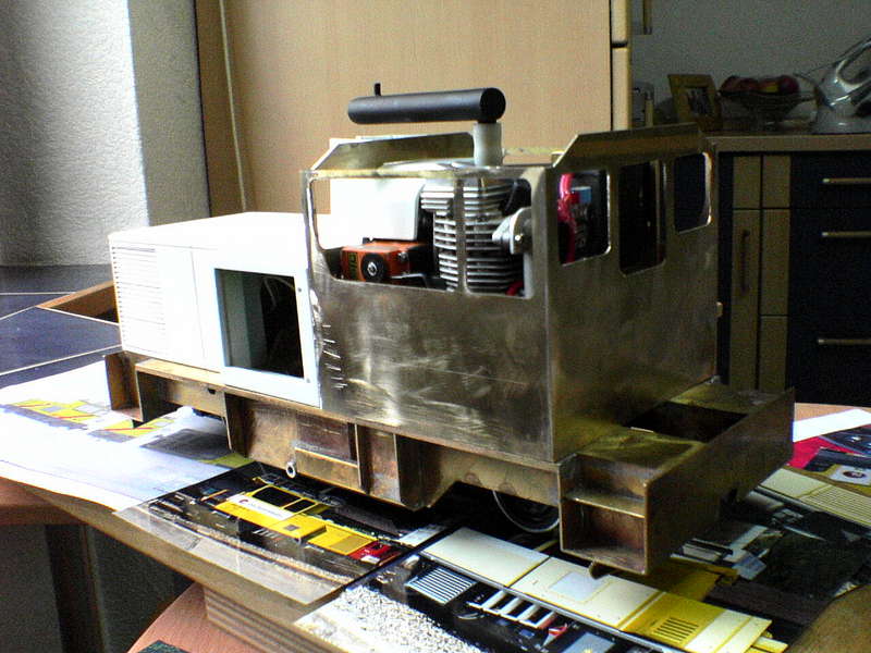

Das Dieselaggregat hatte ich schon unter dem Thread Machbarkeit gepostet, außer der schwarzen Lackierung und dem Servo hat sich nicht viel geändert: Basis OS FS 26 S und Faulhaber 3863 als Generator. Die Luftkühlung mittels 40 mm Lüfterrad direkt angetrieben über eine 4:1 Übersetzung mittels Zahnriemen (nettes Turbo-Geräusch). Der Auspuff verfügt über eine zweitstufige Dämpfung mit Zyklon zum Öl-Abscheiden. Der Altöltank ist im Rahmen integriert, aber wie gesagt hatte ich schon gepostet.
zb HGm links hinten (ottmar)
zb HGm oben rechts (ottmar)

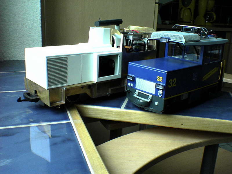

..so Stoffel wie gewünscht:
Einmal die WAB He 2/2 und die zb HGm 2/2 direkt nebeneinander:
zb HGm und WAB He (ottmar)
Man sieht sehr schön, dass beide Loks aus der selben Feder, äh Maus, stammen.
