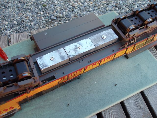

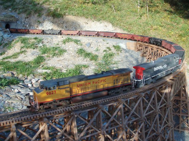

Wir haben schon einige Diskussionen bezüglich Bleigewichte in den Dash-9 Lok's von Aristocraft geführt. Damit endlich Facts vorhanden sind, habe ich Fahrtests unternommen. Hier die Resultate:
Grundlagen: Gleis, Steigung 2%. Coal-Hoppers gefüllt, ca. 3,7 Kg pro Wagen. Zug gestossen, nicht gezogen!
A) Aristocraft Dash-9 ohne Bleigewichte: ab fünf Wagen beginnt die Lok zu schleudern. Anfahren in der Steigung nicht mehr möglich.
B) Mit zwei Bleigewichten: ab 8 Wagen schleudern.
C) Mit drei Bleigewichten: ab 11 Wagen schleudern.
D) Beide Loks zusammen: ganzer Zug 13 Wagen -> no Problems! Anfahren, auch über Weiche, etc. -> alles O.K.
Resultat: bei mir haben die Dash's drei Bleigewichte drin! :D
Übrigens: Stromverbrauch bei mittlerem Speed die Steigung rauf ( ganzer Zug ): max. 8 A

Danke für Deine Inputs. Mit meinen jetzigen Kenntnissen, liegt das Problem beim Fahren von "Monstertrains" mit DCC nicht bei der Stromversorgung sondern bei den Lokdecodern, resp. deren Feinabstimmung bei Mehrfachtraktion. Evt. wäre eine Zukunftsvision die aktive Drehmoment-Regulierung während des Fahrens selbstständig durch die Decoder. Mein Freund MIKADO, als erfahrener DCC-Betreiber hat über dieses Thema bereits ein Forum gestartet ( siehe Elektrik ).
Bezüglich Dummy's und "künstliche" Ladung: Früher, während meiner H0 Zeit, hatten meine 100 Wagen Züge auch eine Menge Dummy-Lok's drin. Nur, erstens sind in G-Scale keine Dummy's zu erhalten und zweitens brauche ich grad wegen der schweren Züge in jeder Lok Antriebe. Nun kommt das Argument der künstlichen Ladung: die Plastik-Kohleladungen von USA-Trains sehen für mich scheusslich aus. Zudem besteht bei mir der Reiz, vorbildgetreu Ladegut zu transportieren. Ich denke, mein Kohlenersatz ( Kunststoffgranulat ) sieht nicht schlecht aus. :lol: Nur die obere Hälfte der Coal-Hopper zu füllen ist auch keine Lösung, denn dann besteht ein erhöhtes Kippmoment der Wagen. Da müsste man wieder Blei unten in die Hopper legen.
Aristocraft liefert die Dash-9 meines Wissens mit einem Bleiklotz à 900 g Gewicht aus. Mit zwei zusätzlichen Klötzen wiegt die Lok ca. 6 - 7 Kg. Ich bin der Meinung, dass das zusätzliche Gewicht auf die Getriebe nur geringen Einfluss hat. Natürlich fliesst mehr Kraft durch das Getriebe, da die Adhäsion grösser ist. Aber . . . ich versuche mit meinen Zügen immer vorbildgetreu zu fahren, daher: nicht "volle Pulle" und sanft anfahren, vorallem in der Steigung. Zudem habe ich für schwere Züge immer mehrere Loks dabei! :lol:
