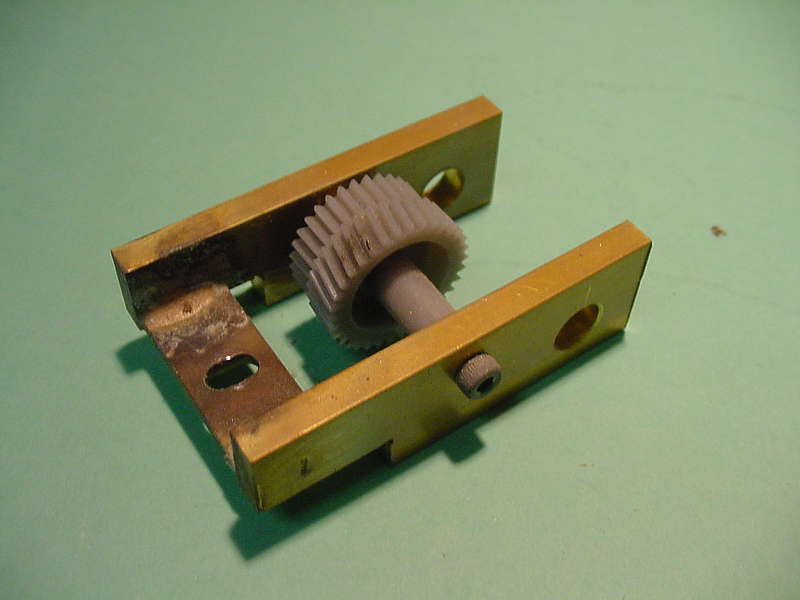

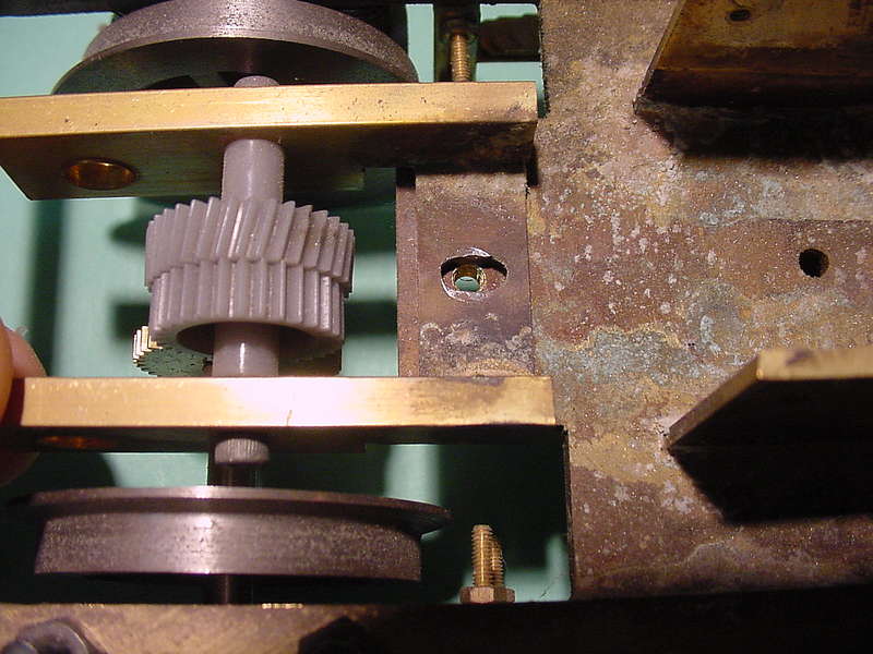

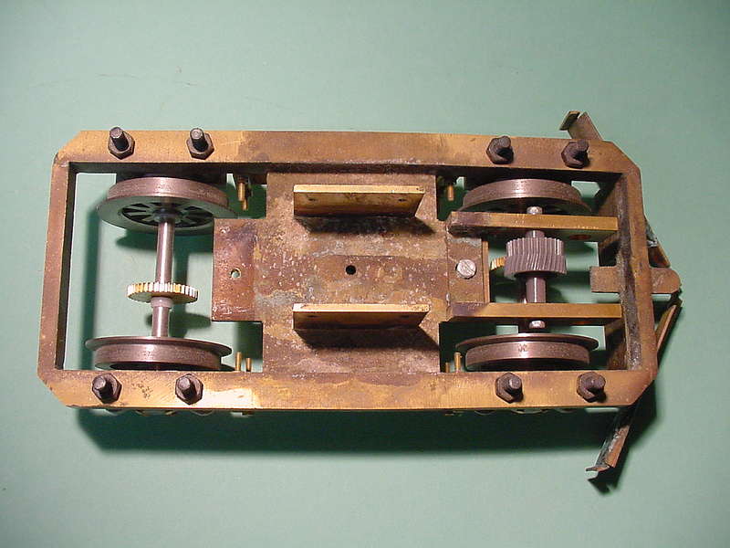

ich kann da auch noch zwei Typen beisteuern. Die erste Variante ist eine eigene Form von Tatzlagerantrieb mit Hermann-Motor pro Achse. Ich habe sie bei meinem Ge6/6II-Projekt eingesetzt.
Achse mit Motor von der Seite (fst-tigrottino)

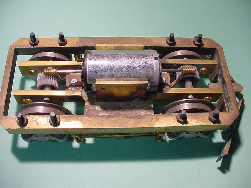

Die zweite Bauform kommt in allen meinen Triebwagen-projekten zum Einbau und benützt den ganz normalen LGB-Motor mit langer Welle, sowie das Schneckenrad-Teil aus der LGB-Ersatzteil-Kiste. Zentral dabei ist ein Bauteil, das die Verbindung zwischen meinen Achsen und dem Motor herstellt. In einem hart gelöteten Messingrahmen ist ein 3mm-Messingrohr mit 2 M2,5 Schrauben eingesetzt. Darauf läuft das LGB-Schneckenradteil und ist auch so auswechselbar (!).
FST Schneckenrad-Bauteil (fst-tigrottino)
Dieses Teil verfügt über ein erweitertes Bohrloch für die M3-Schraube. Damit kann es fein und präzise eingefügt und eingepasst werden an das Stirnzahnrad der Achswelle.
FST Antrieb Drehgestell 1 (fst-tigrottino)
FST Antrieb Drehgestell 2 (fst-tigrottino)
FST Antrieb Drehgestell 3 (fst-tigrottino)
Die grossen runden Löcher am Ende des Schneckenrad-Bauteils nehmen später die isolierten Stromabnehmerkohlen (auch dies das LGB Ersatzteil) auf. Der Motor kommt mittig auf das Drehgestell und kann fein einjustiert werden, damit ein sauberer Eingriff ins Schneckenrad gewährleistet ist. Die Gussräder-Antriebsachse selber kann über die Federn bzw. die darin verborgenen M4-Schrauben genau von unten an das Zahnrad im Bauteil angepasst werden. So kommt alles zum Passen: Eingriff der Zahnräder und plane Auflage der 4 Räder eines Drehgestells. Das vorgestellte Drehgestell ist Teil eines meiner nächsten Projekte, die langsam, Jahr für Jahr konkreter Gestalt annehmen.

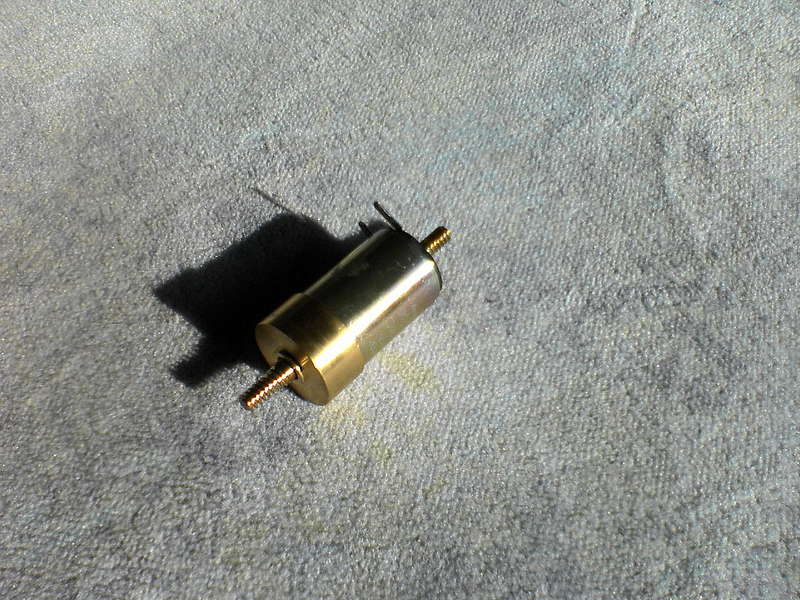

zuerst die Upgrade-Variante für die LGB Antriebe; ich habe sie früher in meinen RhB Loks verwendet. Sie passen fast in jeden LGB Antrieb. Vielleicht noch ein paar Worte zur Entstehungsgeschichte. Ein ähnliches Konzept hat sb-Modellbau in grauer Modellbahn-Vorzeit erstellt. Nachdem sb-Mdellbau die Produktion eingestellt hatte, wurde dieser Antrieb weiter entwickelt von Thomas Engel, cp und mir. Der Antrieb hat sehr gute Laufeigenschaften, ist sehr einfach zu montieren – hat aber den Nachteil, dass er LGB Teile benötigt (Block mit Rädern) und das die Firma Faulhaber zumindest einen Nachfolgemotor vorgestellt hat. Wie lange der 2842 Motor noch produziert wird kann ich nicht beurteilen.
Faulhaber 2842 (ottmar)
Wie Fido schon andeutet hat, wäre eine völlige Unabhängigkeit erstrebenswert, denn wer weiß schon wie lange man noch welche Ersatzteile erhält.
