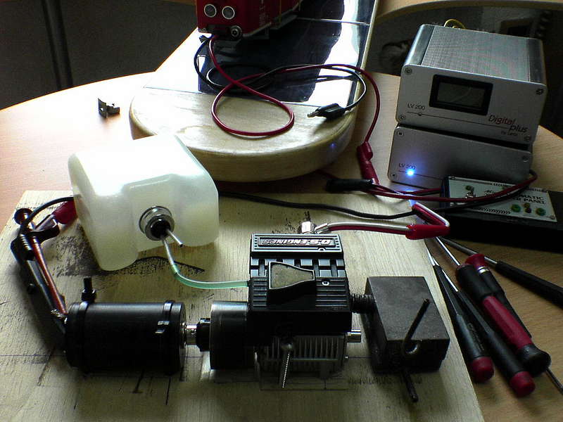

um es vorweg zu nehmen, es geht hier zunächst nur um die Machbarkeit, ein richtiges Projekt ist das noch nicht: Grundsätzlich teste ich die Möglichkeiten einer Zahnrad-Diesellok. Als Vorbild habe ich die SBB HGm 2/2 104 001-3 angedacht. Diese hochmoderne Lok ist von Stadler in ähnlicher Form auch für die BZV und zwei spanische Bahnen gebaut worden. Beeindruckend ist die hohe Leistung in der Ebene, sowie die extreme Steigfähigkeit bis 250 Promille wie für die Gornergratbahn. Gut, auf dem Netz der BOB und SBB werden nur 120 Promille gefordert. Die Lok ist zudem extrem leise.
Ein bißchen was davon soll sie auch ins Modell transportieren: In mehreren Schritten bin ich auch auf Grund des geringen Platzes in der zweiachsigen Maschine auf einen Zweitaktmotor gekommen. Mit entsprechendem Dämpfersystem gibt er nur noch ein leises Brummen von sich, was dem Vorbild sehr nah kommt und nicht mehr wie bei Viertaktern eher an einen Rasenmäher erinnert. Als Generator ist ein Glockenanker-Motor vorgesehen.
Zurück zu den bisherigen Tests - hier ein Bild vom aktuellen Probelauf mit primitivsten Mitteln: Die MIB Bem 4/4 stellt die Starthife:
Micro-Diesel (ottmar)

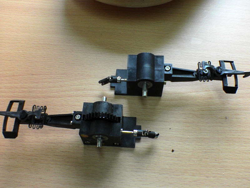

Der dazugehörige Zahnradantrieb ist in seinen Grundzügen schon fertig und besteht aus einem stark modifiziertem Antrieb von LGB (Wismarer Bus) . Der Antrieb selbst ist assymetrisch und eine Achse trägt das nötige Zahnrad. Alle Achsen sind komplett kugelgelagert und die Welle zum E-Motor ist längenverschiebar, damit bei der radialen Einstellung nichts hackt - ein Kardangelenk gleicht eventuellen Versatz aus.
Zahnradantrieb (ottmar)

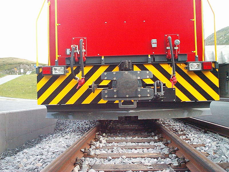

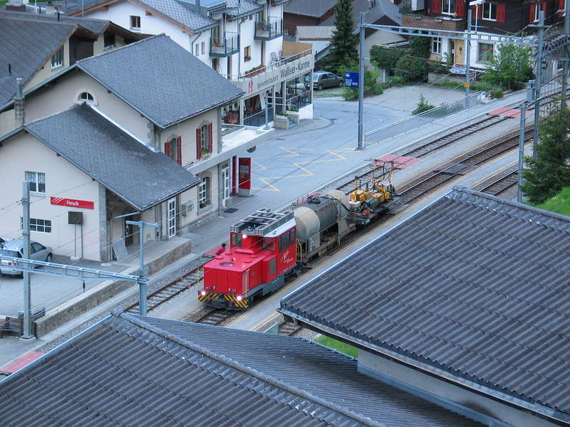

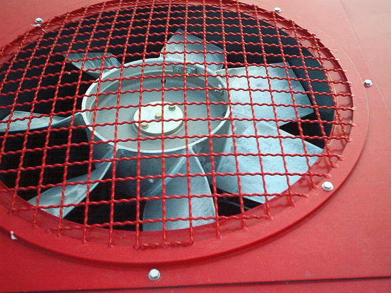

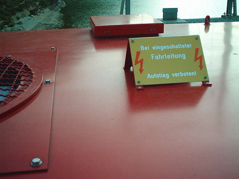

Das sieht ja sehr Interessant aus!
Dieser Zahnradantrieb bringt mich auf unendich viele dumme Gedanken und haut mich glatt auf den Boden.
Aber diese Perspektive kann auch auch interessant sein:
HGm 75 (furkabahn)
Aber zum Glück richtet einen die leistungsfähige Lüftung wieder auf:
HGm 75 (furkabahn)
Vor Anfertigung der Dachfotos sollte man allerdings dies Bedenken:
HGm 75 (furkabahn)
Nun aber auf Dachjagt:
HGm 75 (furkabahn)
Also nicht warten bis der
HGm 75 (furkabahn)
kommt sondern das Bommelband geschnappt und Fotos von der SBB Bananenkiste gemacht :lol:
Gruss Joachim

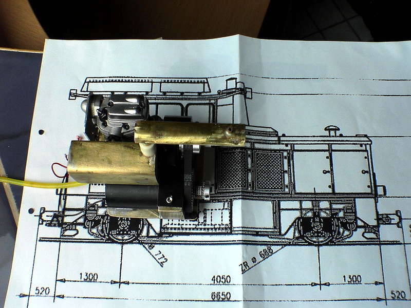

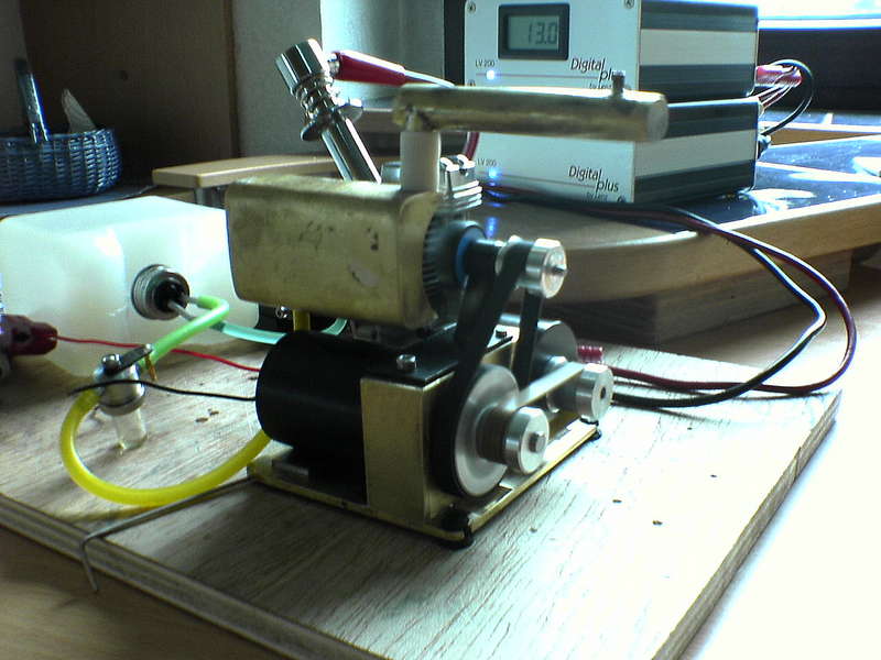

hier der zweite Teil - diesmal die Dieselgruppe als Viertakter: Gleiche Problemstellung wie oben..
Ein großes Problem war die Größe, aber nach X-Versuchen müßte es passen:
Dieselgruppe Übersicht (ottmar)
Die Verbindung zwischen Generator und V-Motor übernimmt ein Zahnriemen - ein zusätzlicher treibt den Lüfter an. Die Übersetzung von 1:4 läßt das Lüfterrad herrlich Pfeifen, einem Turbolader nicht unähnlich... Der großvolumige Zweikammerdämpfer mit internen Zyclon dämpft das Auspuffgeräusch zu einem leisen Surren.
Dieselgruppe im Lauf (ottmar)

Hallo Ottmar,
die Antriebsgruppe ist nach meinem Geschmack :D
Woher stammen die kurzen Zahnriemen :?:
Sowas suche ich schon ewig :wink:

Hallo bkm,
vielen Dank dass Dir das kleine Kraftpaket gefällt - hat übrigens so um die 30 % mehr Power als die bisherigen Gruppen. Vielleicht hat sie hinterher einen signifikant geringeren Verbrauch.
Die Zahnriemen habe ich von:
www.lemo-solar.de
schau mal unter Modelltechnk und ganz rechts unter Zahnriemen
Der schwarze Zahnriemen ist aus meiner Restekiste - vom Umbau der Kiss RhB Ge 4/6 auf Stirnradgetriebe..
Gruß Ottmar
PS: auch wenn es im ersten Blick anders aussieht - die korrekte Pläne habe ich immer noch nicht - der Plan ist von der Nuria Ribes Lok

Hallo Ottmar,
Dein "Aggregat" sieht Klasse aus! Das ist wieder eine sehr schöne Arbeit und herrlich kompakt.
Da ergeben sich aber eine Menge Fragen :-)
Wie hast Du den Messing-Schalldämpfer an den Alu-Auspuffstutzen des OS Max bekommen? Und wo ist der Ölabscheider? Und das ganze funktioniert tatsächlich ohne Schwungscheibe?
