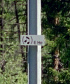

das mit den Zeichnungen ist so: Die Zeichnungen sind ab Fotos und ungenauen Messungen gemacht. Das heisst, dass die Masse noch nicht stimmen. In den nächsten zwei Wochen werde ich aber von der Herstellerfirma vermasste Zeichnungen erhalten und dann meine Zeichnungen dem Massstab 22.5:1 anpassen. Es ist mir klar, dass nicht alles genau 22.5:1 gemacht werden kann, aber schlussendlich soll die Fahrleitung fein und gut aussehen. Eigentlich wollte ich die Vermassung vor dem Einstellen löschen, habe es aber vergessen. Entschuldigung! Hier noch ein Foto, weiss Jemand was das Zeichen bedeutet?
Gruss, Manfred

Könnte es sein das die Tafel für die "Jodellok" ist, als Signal zum Jodeln?

soweit ich weiß, ist das Notenzeichen dafür da um die touristischen Hinweise (mehrsprachig) abzuspielen.
