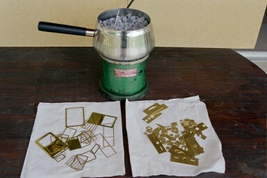

mal wurde in diesem Forum ein Gerät zum travalisieren vorgestellt, und so manchen den Speck durch den Mund gezogen. Auch ich gieng auf die Suche. Aber etwas zu einem angemessenen Preis zu finden war nicht möglich, also blieb nur der Eigenbau. Einen Vibrator vom Occ. Handel und ein altes Fonduepfännli, Steine und Seifenwasser zum travalisieren. Ausgaben für alles, rund Fr. 100.--, also ca. 70.- Euro. Alle Teile die nicht grösser sind als das Pfännli werden nun so Entgratet, und das funktioniert wunderbar.
Gruss, manfred

Sieht schon sehr gut aus. Sind die Teile auf der CNC - Maschine enstanden?

nein das sind Laserteile für die HGe 4/4 1 welche ich schon einige Zeit habe und nun endlich mal zusammenlöten will.
Gruss, Manfred
