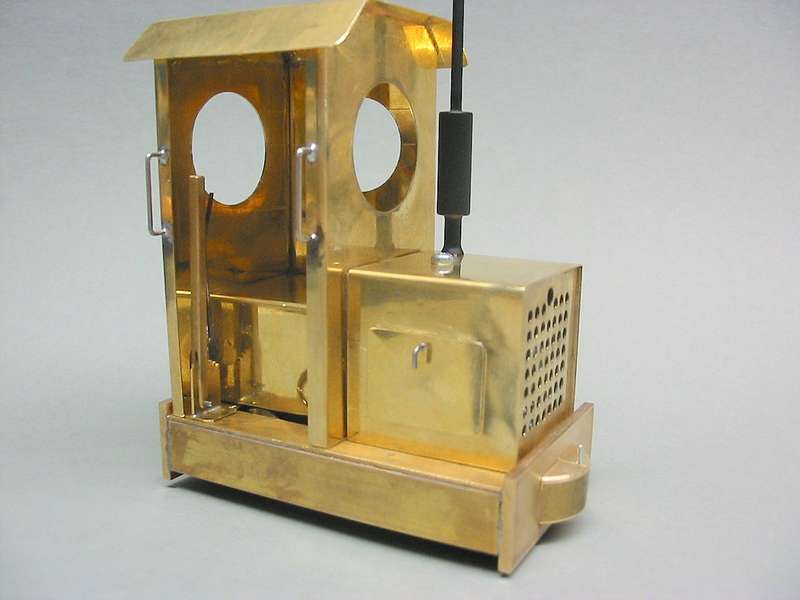

Das ist mein erster Versuch eine Lokomotive selbst zu bauen.
IMG_1 (leolu)
Die Lok ist ca. 80mm lang, 40mm breit und 90mm hoch. Es ist ein Modell ohne konkretes Vorbild.
Feldbahner
Beiträge: 252
Wohnort: Oberhessen
Re: Gn15
Beitrag von Feldbahner »
das Lökchen sieht ja richtig niedlich klasse. Klasse Teil !!! Was für ein Antrieb treibt das Lökchen denn vorwärts (und auch rückwärts 8) ) ?

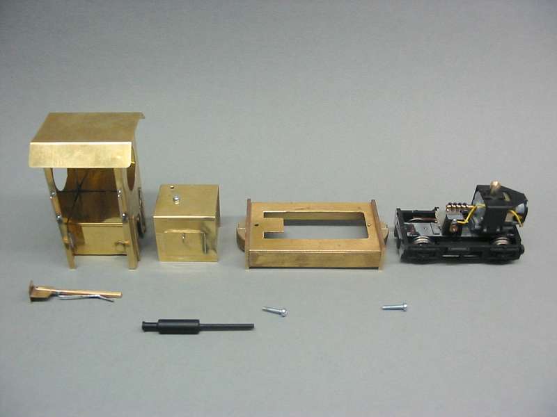

IMG_0943 (leolu)
Ich verwende den Antrieb einer H0 2060 der ÖBB von Kleinbahn. Das Modell ist sehr günstig (ca. 30€), hat aber nur mäßige Fahreigenschaften.

Mich würde noch interressieren:Hast Du nur den Motor von HO ausgeliehen oder gleich das ganze Fahrwerk?:gruebel:

Was für einen Radstand hat denn das Fahrwerk ?
Ich denke , mit einem ordentlich geregelten und geduldig programmierten
Decoder lässt sich noch Einiges am Fahrverhalten verbessern .

Ich habe das ganze Fahrwerk verwendet. Pufferbohle, Lampen usw. habe ich abgesägt oder abgefeilt.
