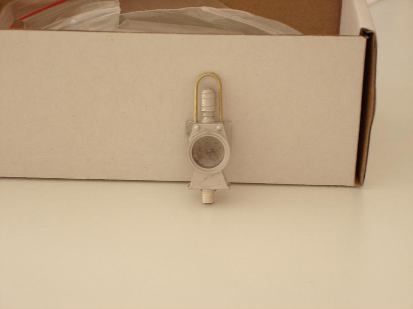

ich trage mich mit dem Gedanken die Loklaternen auf dem Foto zu beleuchten.
Allerdings weis ich noch nciht so recht wie. Entweder Standard-LGB-Zeugs oder LED.
Mir würde ja eher eine Warmlichtled gefallen, nur weiss ich nicht wie man diese am besten in der Lampe befestigt und unterbringt.
Vielleicht kann mir ja hier jemand dazu helfen bzw. hat auch Fotos von solchen Projekten?
Danke schonmal.

LEDs, kann man ganz einfach mit Silikon hineinkleben(geht aber mit jedem Kleber, nur mit Silikon lässt es sich wieder lösen).

bei den Loklaternen vom RailroadSchäfer habe ich von unten eine Bohrung mit LED-(Kopf-)Durchmesser eingebracht und diese anschließend mit größerem Durchmesser ein Stück weit auf gebohrt (heißt glaube ich Sackbohrung). Die LED -warmweiß übrigens- habe ich dann anschließend mit Weißleim fixiert, der Kopf der LED ragt gerade so in den Lampeninnenraum und verbreitet dort viel helles Licht, welches durch die weiße Innenfarbe gut nach vorn abgestrahlt/ reflektiert wird.
Viel Erfolg
Helge
