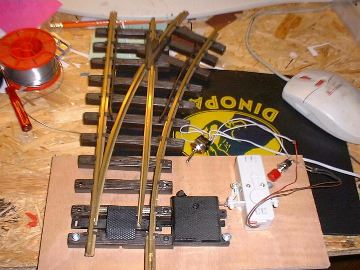

Re: Mehrere Weichen schalten
Hallo Kristian ,
ich bin nun leider auch nicht der wahnsinns Elektroniker aber hier mal ein Testaufbau mit einem Conradantrieb .
Der zweipolige Umschalter schaltet rechts und links , der Taster löst aus .
So habe ich das früher bei TT auch gemacht .
Anstelle des Tasters lässt sich sicher mit einem entsprechenden Relais auch ein Reedkontakt bzw. eine Lichtschranke anschließen .
Nur bitte kein Schaltplan von mir , dass müssten schon die Spezialisten tun
Die Schalter und Relais gibt's bei www.Reichelt.de günstiger .
Antrieb_1 (Regalbahner)
