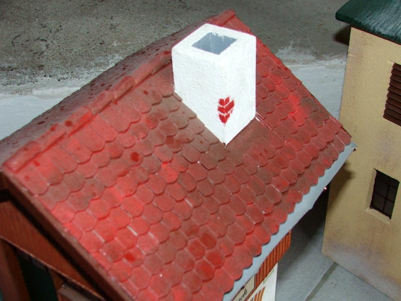

- Beiträge: 2333
Re: Welche Dachschindeln?
hier mal ein Bild des unlackierten Daches:
Vorbildlich sieht es allemal aus und Regen verträgt es auch.Mich störte bei den Fertigdächern der Preis und die Dicke der Platten.
Wieviele Schindeln brauchste denn?
Grüße Flachschieber
Grüße Flachschieber
